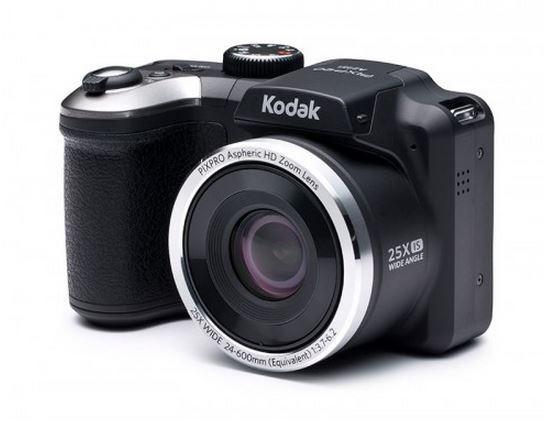

J'ai trouvé un APN bridge de marque kodak et je voulais savoir si ce matériel pourrai convenir et en voici les caractéristiques.
Capteur 16 Mpixels
Zoom optique / Numérique x 25 grand angle (24 mm)
Résolution 16 Mpixels
Ecran 3" (7,62 cm)
Stabilisateur Stabilisation optique
Mémoire Enregistre sur cartes SD, SDHC, SDXC
Sensibilité (ISO) De 80 à 3200 ISO
Mode vidéo Mode vidéo HD et panoramique
Alimentation 4 piles AA
Descriptif supplémentaire Appareil avec objectif intégré (bridge)
Dimensions (LxHxP) 11,5 x 7,43 x 6,96 cm
Poids 354 gr
Ce ne seras pas pour la photo du ciel profond au foyer comme les reflex! mais en digiscopie pour la lune et les photos grand champ monté en piggyback, pour les filé d'étoiles.

On trouve des reflex d'occase pour moins de 100€ sur LBC, genre 1000D, 450D, 500D. Côté objectif, des vieux à focale fixe sont aussi accessibles pour quelques 10aines d'€.
Fred a raison, ces bridges ont des micro capteurs tout pourris, comme la majorité des bridges, qui compensent leur faible ouverture /focale par la petitesse de leur capteur pour retrouver, à l'aide d'un crop factor monstrueux, l'impression de grandes focales.
Un 1000D à 100/120€, un vieil objectif d'argentique dont personne ne veut trouvé à 20€ dans une brocante et te voilà bien mieux équipé :)
Attention quand même aux montures des objectifs. Les Canon numériques acceptent les montures EF (boitiers plein format) et EF ou EF-S (boitiers à capteur APS-C). L'ancien format Canon FD n'est plus compatible. Il y a des bagues de conversion FD>EF, mais la lentille dedans est généralement de mauvaise qualité et l'image n'est pas terrible.
Dans les vieux cailloux, le mieux est de dégotter des objectifs de bonne marque à monture M42. On peut alors acheter une simple bague M42>EF à 5 EUR, qui n'a pas de lentille, et retrouver un objectif manuel fonctionnel.

Je ne sais pas quel modèle exact de bridge tu envisages, mais il est probable que ce soit un petit capteur 1/2,3". Niveau RSB, ce ne sera pas terrible. En plus, tu rajoutes des lentilles pas du tout adaptées à la photo astro (digiscopie): tu risques d'être quand même bien déçu en terme de résultat...

La différence entre un compact et un bridge, on va dire qu'il n'y en a pas dans la majeure partie des cas. Mais si je me souvient bien, Sony a sorti un bridge avec un capteur équivalent d'un apsc. Mais ça reste un bridge avec tous les défauts et les qualités appartenant à un bridge.
Avec un compact ou un bridge, à part la lune, tu ne feras rien de bien. Il faut oublier... Allez, soit patient et avec un peu de temps, tu t'offriras un p'tit reflex et partir sur de bonnes bases. :)
