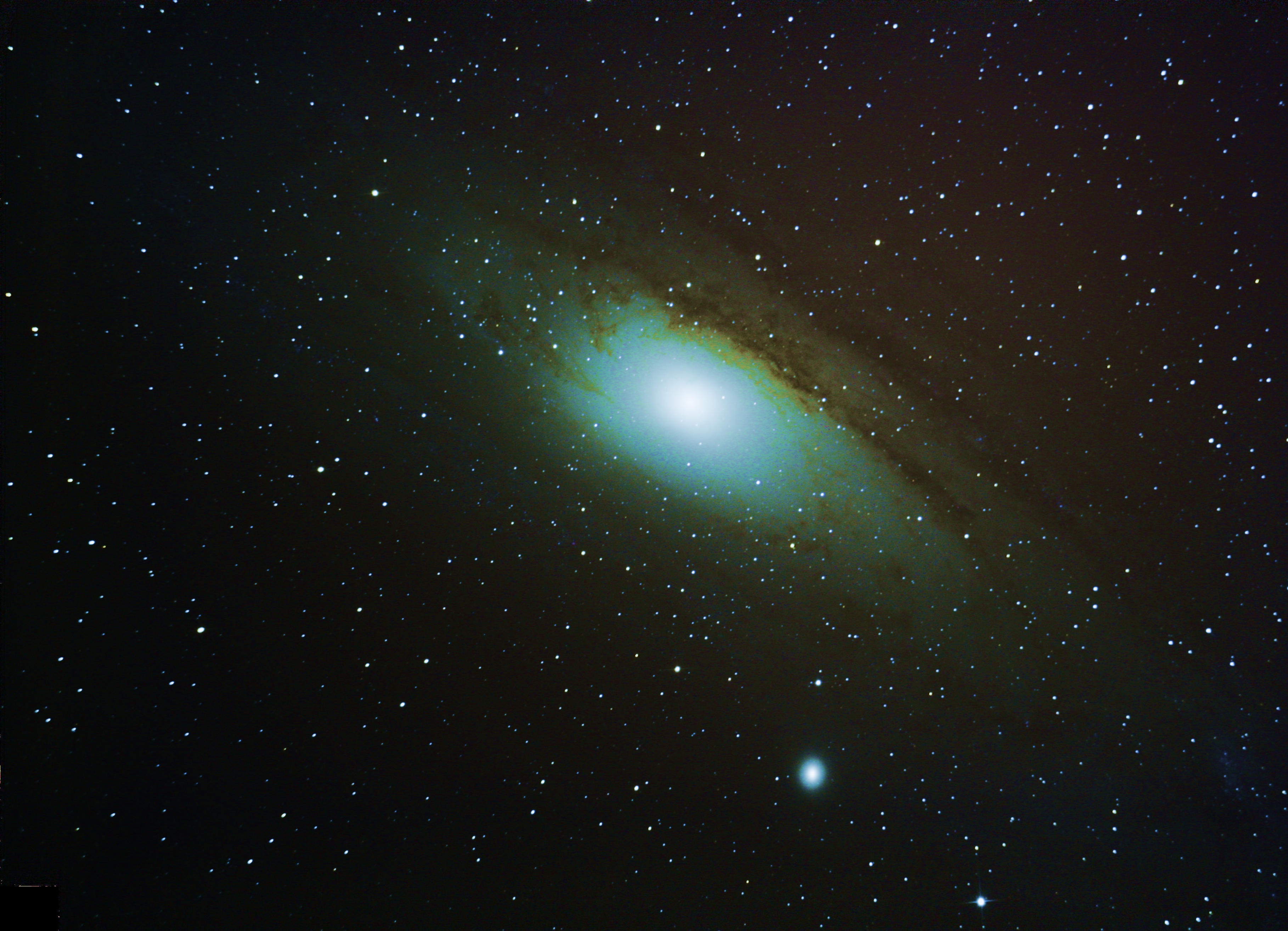

Je me suis amusé avec celle a 800 iso sous photoshop,il semble qu'il y ai des cadrages différent
Apres que des méthodes classiques ,traitement de la luminance et des couleurs séparément, équilibrage histo , filtre passe haut , tentative de correction du coma , crop,......
Si cette version ne te convient pas je l'éfface

Ho non ne l'efface pas je la trouve très douce(génial même) et je ne pensais même pas le potentiel de ma tif et je te remercie du traitement je vais me l'enregistré et essayé de mis approché comme ça j'aurai une base pour bosser.
Encore merci du boulot génial c'est très gentils j'espère progresser cette semaine si le temps le permet je vais soigner ma MES car c'est vrai que cela dérivait pas mal et réessaye cette cible que je trouve très belles.

Franchement je suis épater du résultat d'Echosud merci a vous tous je vais essayer d'absorbé le maximun de tuto sur le traitement sortie de DSS et de me rapprocher de vos résultats.

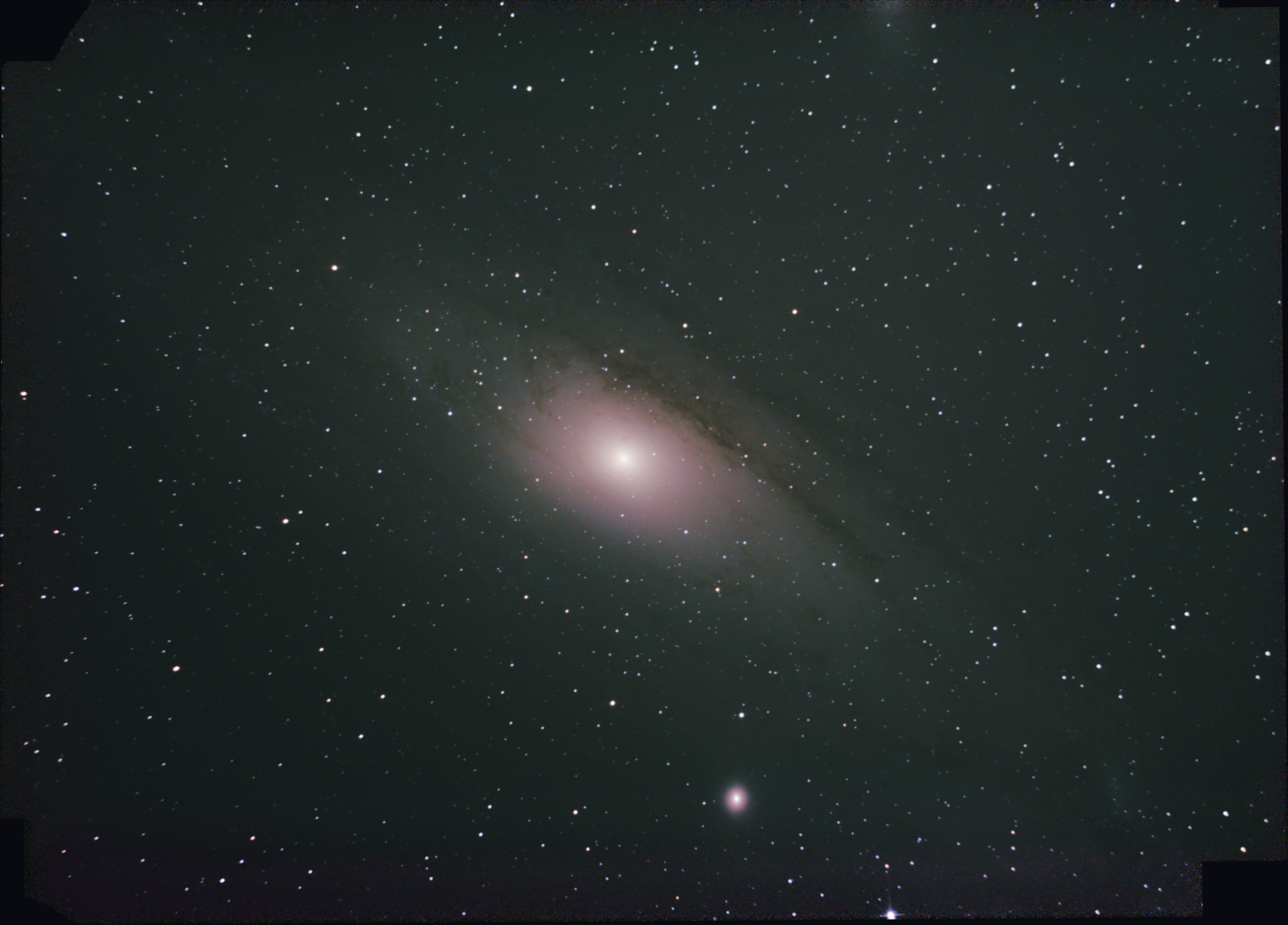

Salut Ryo,
Un petit test rapide sur ton image :
La MAP est perfectible et le cadrage aussi mais on peut en sortir quelque chose.
Il y a moyen de faire beaucoup mieux encore. Tu as encore tes bruts pour que je test de faire l'empilement ?

Merci pour les brutes. Je suis en train de les faire passer à la moulinette. Je peux d'ores et déjà de dire que tu as des problèmes dans ta mise en station et que tu n'as pas été assez sélectif sur tes brutes. Toutes les images filées que tu as incorporé dans ton intégration dégradent la qualité de ta photo finish. De la sélection que j'ai fait il n'en reste "que 90". La bonne nouvelle c'est que 90 c'est une quantité de pose honorable pour sortir du résultat.
Sur les images astro il faut être un terminator avec ses brutes. Si il y en a une qui n'est pas parfaite, elle dégage. Au pire tu refais des lights plus tard si tu n'en a pas assez pour un bon rendu.
Autre chose j'ai vu que tu n'avais que 20 offset, c'est beaucoup trop peu pour éliminer significativement le bruit de lecture. Sur ce type d'appareil il te faut au moins 200 offset pour avoir une diminution efficace du bruit de lecture.
20 darks c'est limite limite. Suivant la qualité de leur prise, il peuvent d'ajouter du bruit au lieu de t'en retirer. Comme tu as fait tes photos sur plusieurs jour donc avec des températures différentes, les darks sont compliqués à intégrer de manière optimale.
Bon en même temps je fais parti de l'école de ceux qui n'aiment pas les darks sur les capteurs CMOS. Sur ces capteurs, mon expérience m'a montré que suffisamment de lights permettaient d'avoir des photos de grande qualité.
Wait n' see ^^
VoilĂ  ce que ma tentative donne :
Avec un peu plus d'expo, genre des poses de 45 secondes tu devrais commencer Ă  voir d'avantage apparaitre le tour.

Au final c'est 90 images de 30s ISO 800. Pas de dark, pas d'offset, pas de flat.
