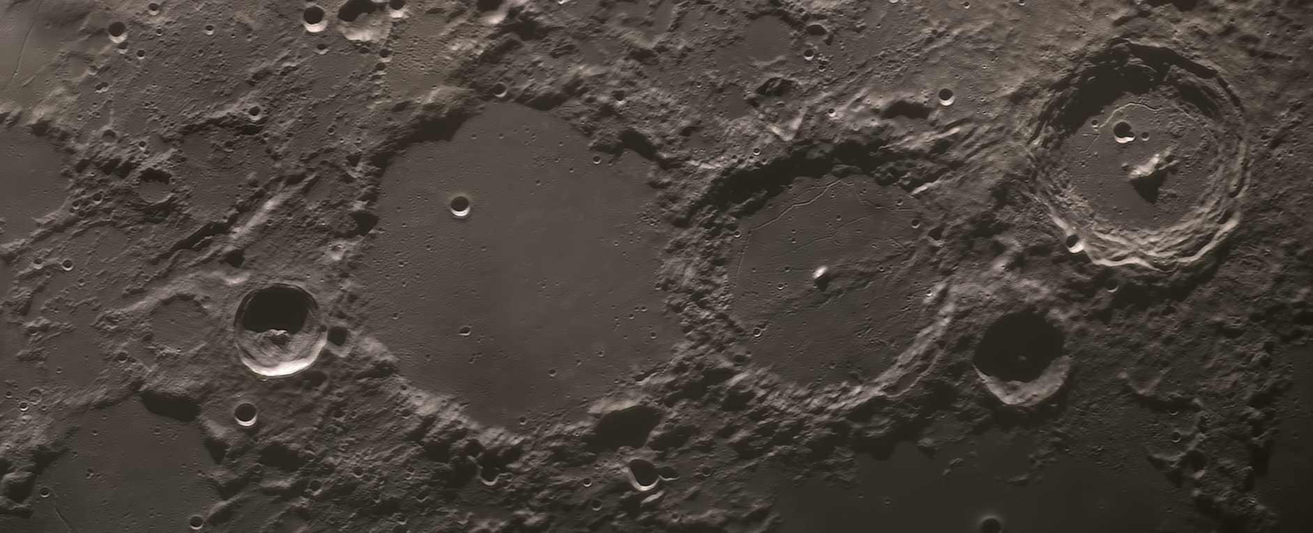

Bon, j'suis crevé...venté, secoué mais je viens de sortir une image dans mon tas de bourrier du soir...bel effort :b:
Mon trio préféré, Arzachel en vedette, le bout du troisième larron devrait suivre...peut être...
Modifié par silver-frog
Il y a 7 heures, silver-frog a dit :
Crevé, décoiffé, mais ébloui par autant de fins détails, tout comme moi!!!
Bravo Fred tu nous régale.
Encore, encore, encore...
Une mosaïque complète de ce niveau là et il faut une semaine pour en faire le tour.
Tu as pu choper le X lunaire samedi soir ?
Il y a 10 heures, silver-frog a dit :
Que de détails insoupçonnés dans cette image, grandiose.
On voit que tu est passé à la vitesse supérieure en diamètre, c'est très fin...j'adore ce trio là!
Continue de nous régaler Fred...que de gourmandises.
J'attend la suite.

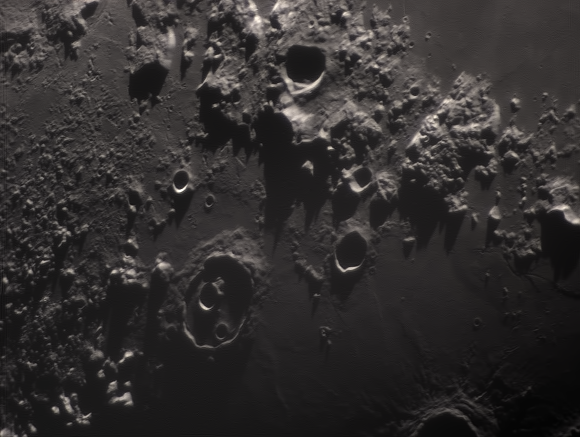

Au C8, samedi soir, IR630nm:
:p Ben ça passe bien !!!
Faudrait que je me mette à l'IR...mais j'ai des doutes pour la 120MC après mes tests au 742
il y a 28 minutes, silver-frog a dit :
Avec une 224 ou mieux une 290mm ( qui est en chemin) c'est dans la poche.
Au moins un filtre rouge type 23A ou 25
il y a 5 minutes, sebseacteam a dit :
J'ai ces filtres...mais dans leurs boites :p !
Après plein de tests dans tous les sens, je n'ai jamais perçu de vrai plus...sauf les hautes lumières bouffées...:b: ?
il y a 19 minutes, silver-frog a dit :
J'ai ces filtres...mais dans leurs boites  !
Après plein de tests dans tous les sens, je n'ai jamais perçu de vrai plus...sauf les hautes lumières bouffées... ?
ça calme la turbulence et ça préserve les fins détails, les hautes lumières se réhaussent facilement .
