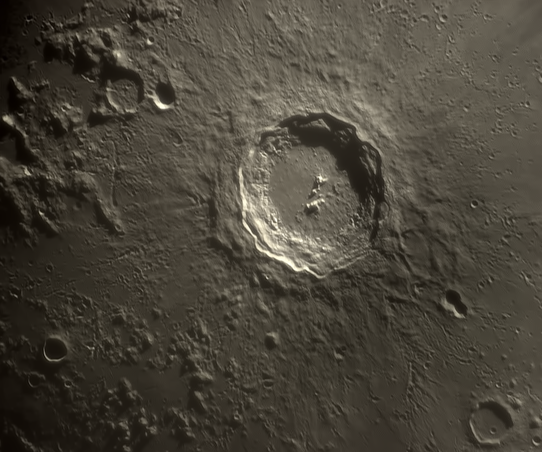

La Lune et ses phases en ce moment pour tous...

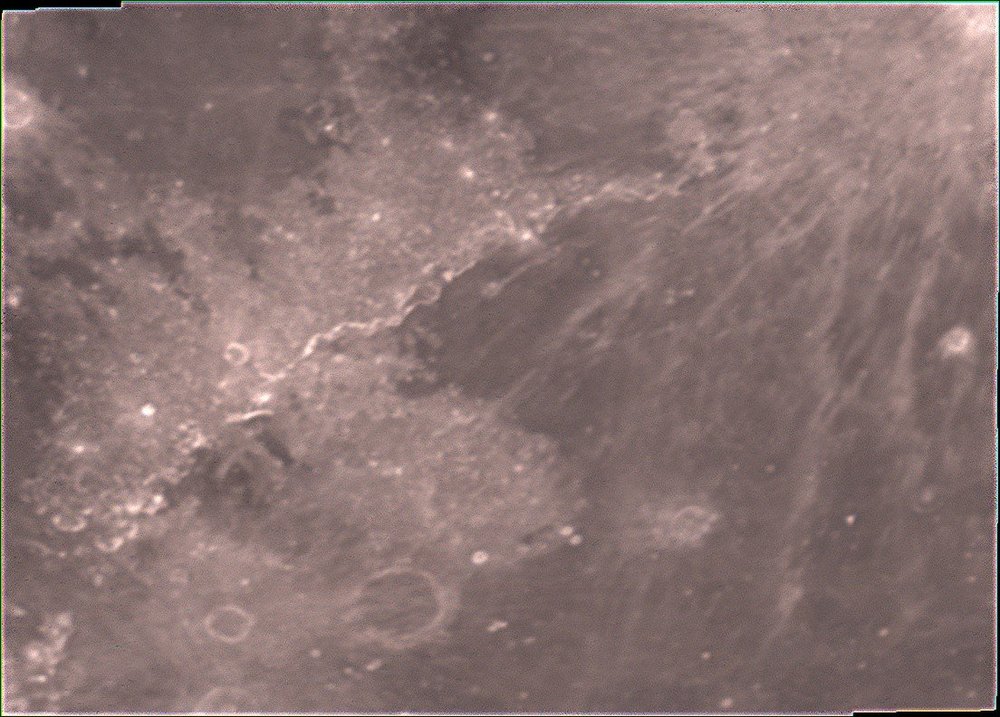

J'ai shooté avec la ZWO  asi 1600 couleur sans filtre; c'est ma ZWO  mono qui est équipée du filtre Halpha.
Environ 1600 images en 30s, donc expo +/- 0.02s; j'ai demandé à conserver les 50% meilleures. J'ai joué sur le gain et le temps d'expo pour obtenir la meilleure image preview sur l'écran FireCapture.
Je ne sais pas comment donner le lien de la .txt sortie de Autostakkert ( 6.45 Mo) mais je vais tenter de reprendre le traitement.
J'ai une Altair GP 130M qui me sert à l'autoguidage mais le capteur est tout petit et ce n'est pas facile de faire entrer la cible dedans en poussant manuellement le dobson; avec la 1600, c'es très facile.
D'autres essais à venir dès que la lune sera visible en soirée.
Merci pour vos avis.
Michel

Ok donc turbulence pour moi.
A essayer sur zone avec cratères contrastés, sur le limbe.
Je te mets un exemple de ce que tu peux voir en phase pleine lune.
Il y a 2 heures, moebius9 a dit :
Ben voilà.
Imagé le 19 avril avec une ZWO 1600 asi couleur par flemme d'enlever le filtre Halpha de la 1600 mono. T400 sur table équatoriale 1 axe film de 30 secondes.
J'ajoute que a mise au point est bonne, vérifiée sur une étoile avant de pointer la lune.
D'après ce que j'ai pu voir, ta caméra a un capteur ENORME !...cool ça pour la lune, moins pour le disque dur :) !
Comme dis Seb, tu n'as pas choisi le plan le plus facile, il vaut mieux viser vers le limbe, là où tu peux voir des ombres et des reliefs. Pour la MAP, en planétaire il vaut mieux l'ajuster tout le temps au  quart de poil, en vision 100% sous Firecapture. Tu verras, elle bouge quand même assez souvent...turbulence, remous dans le tube etc

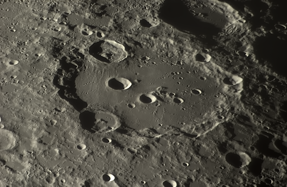

et maintenant une zone sans cratères contrastés, le rendu n'est plus du tout le même:

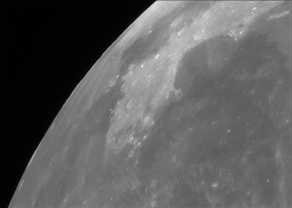

Très forte turbulence le soir du 18-04, avec C8 au foyer, asi224mc, filtre IR650nm.
Film SER de 1500 images, 40% retenues avec AS3.
Paramètres d'acquisition:
FireCapture v2.6 beta Settings
Camera=ZWO ASI224MC
Filter=IR 650 nm
Profile=Moon
Filename=Moon_233309_190419_ZWO ASI224MC_IR_650_nm.ser
Date=190419
Start=233303.780
Mid=233309.636
End=233315.493
Start(UT)=213303.780
Mid(UT)=213309.636
End(UT)=213315.493
Duration=11.713s
Date_format=ddMMyy
Time_format=HHmmss
LT=UT +1h
Frames captured=1500
File type=SER
Binning=no
ROI=1304x976
ROI(Offset)=0x0
FPS (avg.)=128
Shutter=1.809ms
Gain=135 (22%)
WRed=55
SoftwareGain=10 (off)
USBTraffic=85
HighSpeed=on
FPS=731 (off)
Brightness=1
HardwareBin=off
AutoHisto=75 (off)
WBlue=70
AutoExposure=off
AutoGain=off
Gamma=50
Histogramm(min)=0
Histogramm(max)=73
Histogramm=28%
Noise(avg.deviation)=n/a
Limit=1500 Images
Sensor temperature=24.7°C

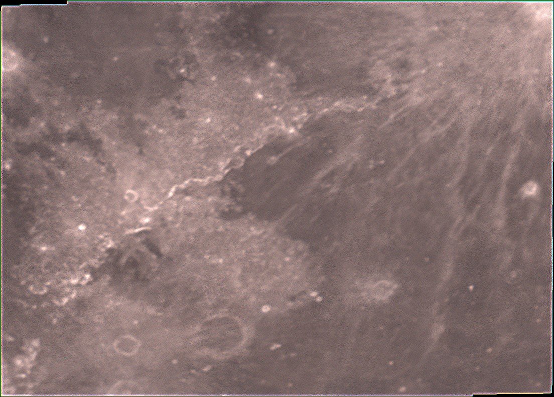

Autre exemple, le 15-04, conditions autrement meilleures, lune plus haute, beaucoup moins de turbulence, phase moins avancée, présence du Terminateur:
Même matos: C8/asi224/IR680
829382308_Moon_212805_150419_ZWOASI224MC_IR_680nm_AS_P35_lapl4_ap485.thumb.jpg.7ada3abfac397aaef57df4d8b3b3a451.jpg
Et de l'autre côté beaucoup moins contrasté:
317686282_Moon_213230_150419_ZWOASI224MC_IR_680nm_AS_P30_lapl4_ap483.thumb.jpg.602582329dffd4989a73dffb9b1e53ef.jpg
Savrée différence non?

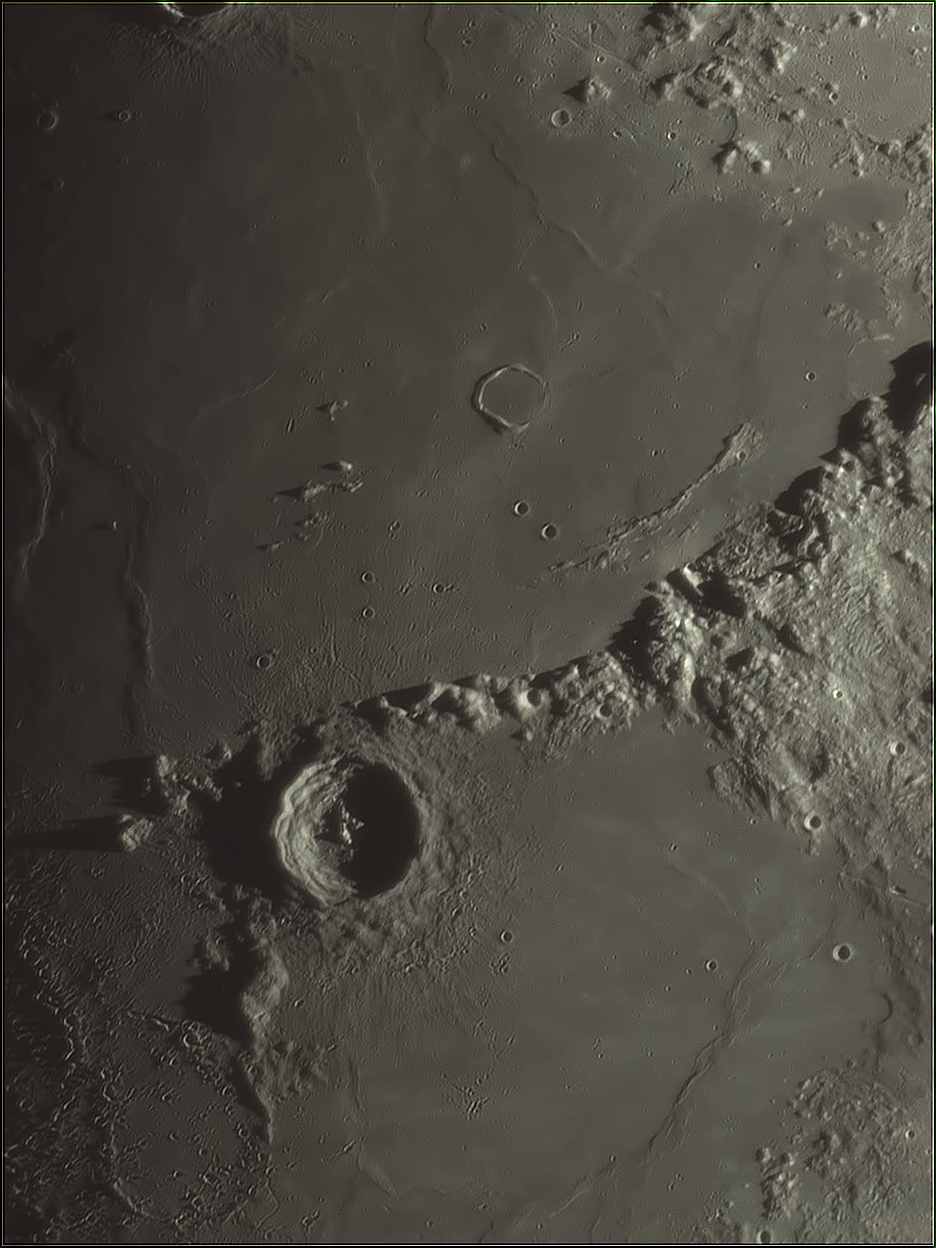

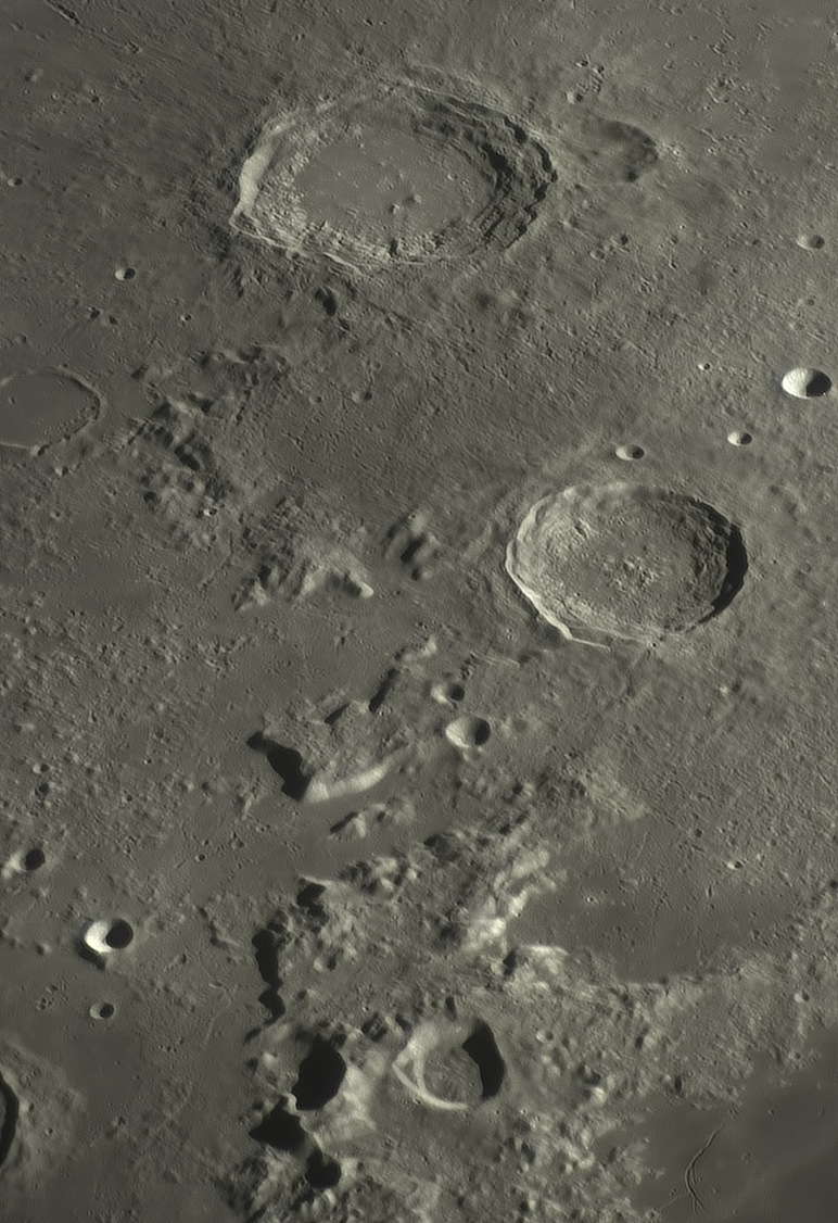

Une nouvelle version plus soft, en x3 de nos amis Arzachel et Alphonse.
Modifié par silver-frog
La même zone que ton image mais avec un éclairage autre, révélant les contrastes du terrain: Au Mak127, Asi224, filtre rouge clair:

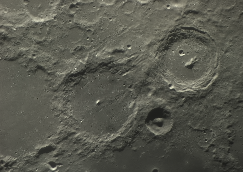

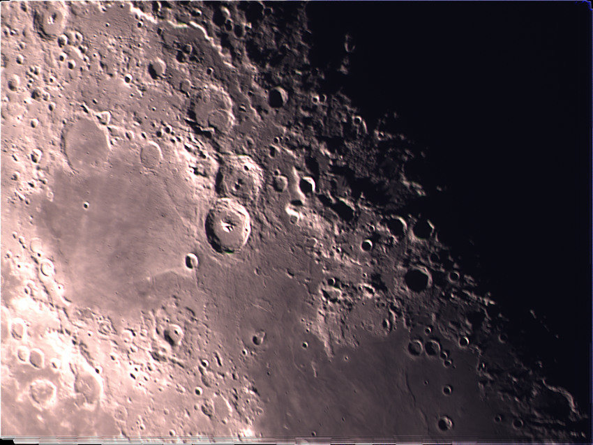

Voilà un autre  essai de 2018 imagé depuis Calern (Observatoire de la Côte dAzur) et rapidement traité sur place par un bon astram planétaire.
Même camera ZWO 1600 couleur et même matos (T400 sur table EQ), pas de filtre.

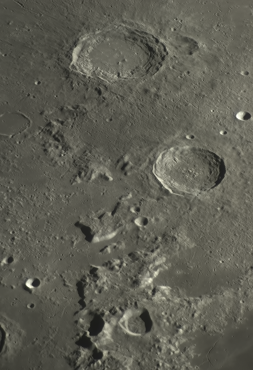

En prime, un nouveau traitement d'Aristote et son copain

Voilà plus de détails !
Je trouve par contre l'image bien petite pour ta focale. Ton 400 doit bien faire dans les 1800 mm de focale, non ?
De ma récente expérience avec ces gros tuyaux, il faut être très tatillon sur la collimation (si c'est modèle chinois comme le mien, il sont très mal réglés en sortie d'usine), et ensuite la mise au point.
Pour le suivi, à priori pas de problème avec ta table équatoriale
Il semblerait que sur ton image ce soit la mise au point qui ne soit pas pile poil...ou la turbulence alliée à une collimation perfectible ?

En y repensant, je crois qu'il m'avait fait changer la ZWO 1600 par la Altair 130 couleur aussi.
Mon dobson est F4 mais comme il y a le Paracorr à demeure qui augmente la focale de 15%, j'ai une focale théorique de 1868 mm (406 x 4 x 1.15).
C'était un essai vraiment rapide en marge d'une session de visuel pur où la mise au point dépend de l'oculaire; possible que la MAP n'ait été qu'appréciée à l'oeil. Je ne crois pas par exemple avoir testé le FWHM (ou similaire) sur une étoile comme avant toute séance de photo.
Le traitement sur Registax 6 a bien duré.... 1 minute 😂, juste pour me montrer les curseurs.
Pour la collimation, pas de problème je fignole sans pitié et c'est super stable avec le SkyVision.
Turbulence, oui ça c'est possible, c'est un gros tube sensible au moindre souffle d'air mais normalement, AS2 aurait dû virer les moins bonnes prises non ?

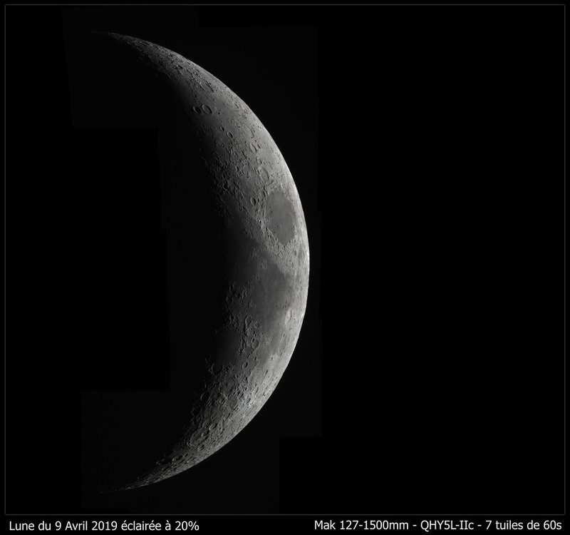

Une Lune du début du mois, éclairée à 20%
7 tuiles avec le Mak 127 et la QHY5L-IIc
Vous faites des images hallucinantes les gars...😍

La petite dernière en x2 de ma série du 13/04...enfin ce qu'il en reste, juste pu extirper 116 images de l'Avi de 3000...
Curieusement, Astraimage s'en sort plutôt bien sans trop faire monter le bruit...il est vraiment cool, ce soft !
Je crois que c'est le plan le plus large que j'ai pu sortir de la série dite "secouée comme un prunier" :p

Un bon gros Copernic des familles, ça peut pas faire de mal :)
Ça fait même du bien 😁
il y a 37 minutes, sebseacteam a dit :

Un Clavius du même soir, dont je n'arrivais pas à de dépêtrer jusque là...
En résumé, les fichiers sont nettement moins bons que ceux du 13/04 (voile d'altitude en plus du vent) mais avec mes nouveaux process, ben y'a quand même moyen d'en sortir quelque chose...
C'est bête que j'ai balancé mes vidéos...j'aurais pu bricoler dessus encore au moins une semaine de plus :(...
