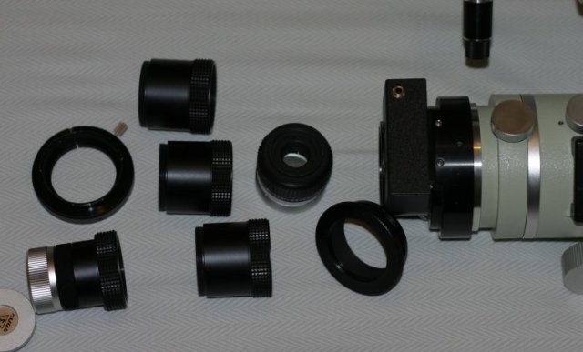

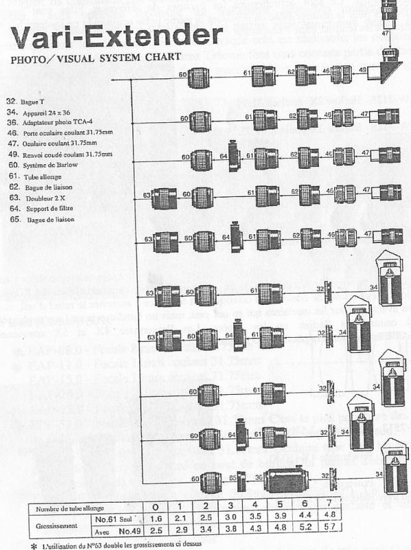

Non le vari extender ne se trouve plus en vente mais d'occasion (parfois de offre irrésistible ... comme pour mon système). En fait, le Vari extender est un dispositif vissant (43mm male et 42mm male en sortie/ou PO 31,75mm en fonction de l'utilisation Photo ou visuelle). Il y a la partie optique (idem nouvelle barlow taka 2x) et ensuite on dispose de tube allonge (diam 43mm vissant); je dispose de 4 tube d'ou toutes ces possibilités de grossissement. mais rien de m'empeche d'en acheter d'autre pour augmenter le tirage.
Avantage : tout est vissant donc ultra rigide et l'alignement optique reste PARFAIT.

Le vari extender fonctionne comme une barlow ou comme un oculaire zoom ? Je peux faire de la webcam sans objetif aussi ?
le vari extender est une barlow presque "classique". Sa particularité est d'être vissante 43mm taka. La mienne est toujours vissée sur une bague réductrice 2" vers 43 vissant".
Sur la FS, il y a une mise au point JMI. Tout contre c'est la pièce réductrice 2" vers 43mm (celle des mewlons). Puis juste à sa gauche la partie optique du systeme. Puis trois de mes 4 tubes alonge, puis le PO 31,75mm qui se fixe sur un filtage 42mm type bague T2.
Le grossissement minimum est de 1,6x si l'on utilise aucun tube alonge. Plus on utilise de tube entre la partie optique et le PO31,75 ou la T2, plus le grossissment sera grand (voir tableau ... normalement ou ne dispose pas de la pièce n°63)
Les différents types de montages sont indiqués sur la doc.
Titix
http://www.webastro.net/forum/attachment.php?attachmentid=1798&stc=1&d=1161208750

Merci pour les photos par contre la pièce 63 c est le doubleur x2 ? il doit être intercalé entre la sortie 2" et le vari ?
la piece 63 est une option (jamais vue) qui permet de doubler le grossissement de l'ensemble vari extender normale (voir la note sous le tableau des grossissement)
Sans cet élément n°63, en ce moment, j'ai mes grossissements 1,6x ; 2x ; 2,5x ; 3x et 3,4x. Avec la piece 63, je pourrais dans mon cas disposer de (1,6x ; 2x ; 2,5x ; 3x et 3,4x)x2 donc 3,2x ; 4x; 5x ; 6x et 6,8x
A regarder le chart : la piece n°63 se place entre le PO2" et la partie optique du vari extender.
Bref dans le principe c'est comme d'emboiter le vari extender dans une barlows.
