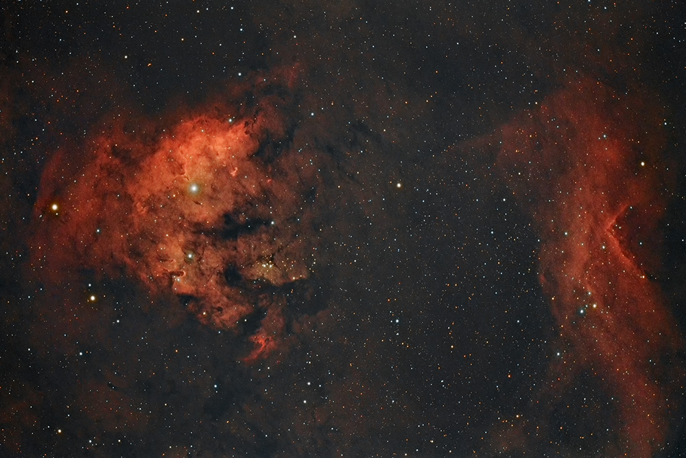

Une version en HA RVB.
J'ai testé plusieurs versions pour l'assemblage Ha RVB. Je remercie Alain (Papilain) pour l'aide qu'il m'a apporté en me faisant un tuto bien détaillé!
Bon finalement, j'ai retenu une version avec fusion simple de calque en mode luminosité. Je n'ai pas eu de problèmes niveau couleurs cette fois ci...

Belle version de cet objet pas facile à faire :) . Les détails sont bien présents. Tu as utilisé la couche ha dans la luminance ou bien seulement avec la couche rouge du rgb ? 14H de poses, ça paye quand même ...
Bonjour Jean-Pierre;
Essaie de diminuer de 50% le Cyan dans PS--image--réglages--correction sélective (couche rouge, bien sur!); sur mon écran cela donne un meilleur aspect, mais faut respecter les choix de chacun!!! :)
Alain.
Je n'ai pas fait de mélange entre le rouge du RVB et la Ha. Le Ha me sert uniquement de luminance dans cette image.
Alain.
Ta proposition me plait assez, voilà la V2: Merci!

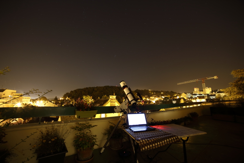

J'image depuis ma terrasse:
Au début, ça me gênait d'avoir un ciel très moyen. Finalement, je trouve que c'est pas si mal que ça pour les nébuleuses. ! Les filtres ClS et Ha fonctionnent bien et je peux dormir pendant les prises de vue, ce qui est un énorme avantage par rapport à du nomade. Je vois en gros la moitié du ciel, c'est aussi vraiment bien (nord-sud avec orientation plein est.) Les caméras monochromes me tentent assez, j'adore le rendu des filtres Ha, c'est dommage d'avoir une si grosse perte sur les capteurs couleurs des réflex...

Je ne voudrais pas payer les Kwh de ta municipalité...
Coté place, ils ont mis des leds très puissantes, ça risque d'être plus gênant pour moi avec mon filtre CLS qui ne sert plus pour ces types de lampes...Il faudrait diminuer la luminosité globale, mais je ne pense pas que ce soit à l'ordre du jour vu le lieu où j'habite (banlieu qui peut être un peu chaude...)

Franchement je suis impressionné par ce que tu sort sur les nébuleuses avec ton apn, et en milieu très pollué ! On vois que le filtre H-alpha a quand même sont intérêt avec les apn.
Elle est belle, je préfère la V2, elle claque mieux.
D'accord avec JB, avec ce milieu un peu pollué du NB serait plus convenable. Pour la technique je pense que tu t'y connais bien, le traitement NB sera vite fait acquis. Il reste le problème du budget :(
