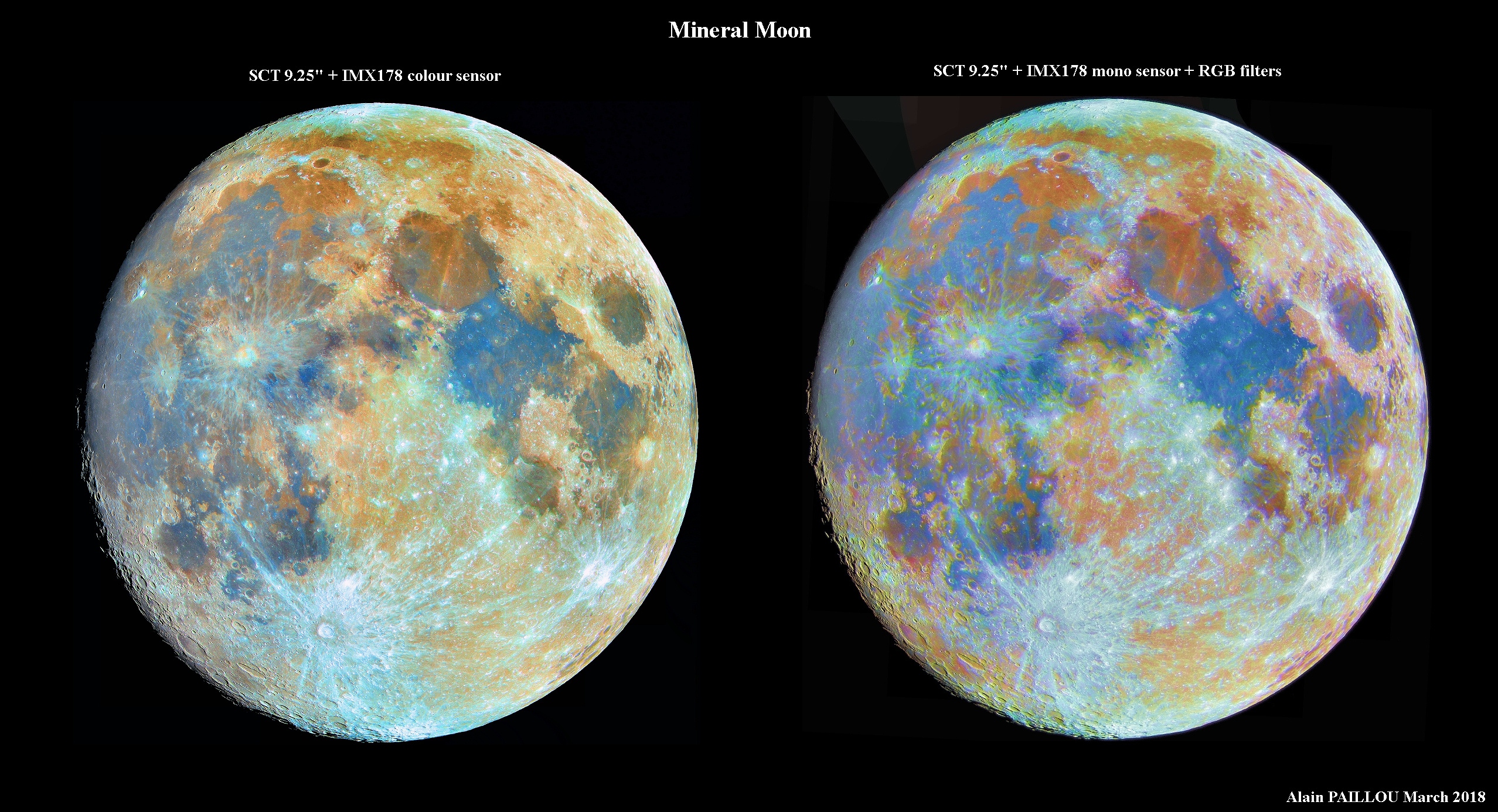

La version avec l'IMX178 couleur, assez nettement différente de la version avec capteur mono + filtres :
Cette version est très conforme aux versions de 2017
Pour finir, une planche comparative entre les 2 capteurs :
Pas évident de dire lequel est le meilleur. Il va falloir que je retravaille ces données pour essayer d'en tirer le max.
Autant il est pas trop difficile de faire une PL avec le capteur couleur, autant c'est une vraie purge avec le capteur mono et les filtres pour faire de la couleur. Je ne ferai jamais de mosaique couleur de la Lune avec le capteur mono et le C9 à F10. Ca, c'est bien clair dans ma tête.

J'ai repris la mosaïque faite avec la caméra couleur. Cette mosaïque est vraiment excellente.
J'obtiens un résultat bien meilleur que ce que j'ai obtenu en 2017.
Je suis vraiment content du résultat (c'est assez rare que je sois content de mes photos pour le noter).
Reste plus qu'à tirer le max de la version avec capteur mono.
J'ai bien fait d'imager hier soir.
Alain
Bizarrement, je trouve la version couleurs plus nette que la version N/B + filtres.
Pour les couleurs, les deux sont bien, mais effectivement différentes.
C'est sûr que c'est déjà assez galère d'aligner les tuiles en N/B, alors en couleurs...
D'ailleurs, tu mets en couleurs chaque tuile et tu assemble après, ou tu assembles les tuiles de chaque couleur et tu mets en couleurs ?
Il y a 20 heures, Davidastro a dit :
Salut David,
c'est probablement dû au traitement. J'ai fait ça rapidement.
Pour la couleur, j'assemble les tuiles avant de faire le traitement couleur sur toute la mosaique.
La difficulté, c'est qu'il faut que je fasse la superposition RVB pour chaque tuile avant de faire la mosaique et surtout, il faut que la balance des blancs brute pour chaque tuile soit la même que les autres. C'est sur la mosaique que j'ajuste la balance des blancs. Ca veut dire qu'il faut bien maîtriser les paramètres d'acquisition sinon, les balances des blancs des tuiles sont différentes et je peux rien ré équilibrer.
Bref, une bonne grosse galère.
Alain

Version retravaillée de la Lune avec l'IMX178 mono + filtres RGB. Traitement difficile. Plus de composante rouge ce qui correspond à la réalité du terrain, contrairement à l'IMX178C qui donne facilement de l'orange ou du jaune. La version caméra mono + RGB doit être plus proche de la réalité.
La comparaison des deux, assez sensiblement différent des premiers traitements.
Alain
