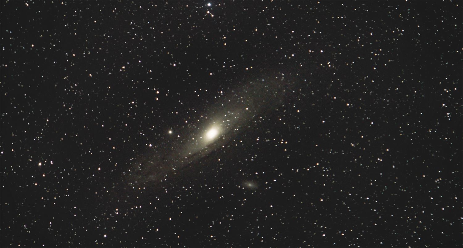

Hello ;)
Je confirme, M31 est bien là.
Pour ma part, j'avais regardé la semaine dernière lorsque tu avais posté sur le fil "partage des fichiers pre traités". Mais je n'avais pas répondu parce que l'image comporte, à mes yeux, trop de défauts pour que j'arrive à rattraper le coup lors du traitement. Ce n'est pas une critique hein ;) On a tous commencé comme ca. Mais ne maitrisant pour ma part qu'une infime partie des principes de traitement, j'étais tout simplement démuni face à une image difficile comme celle là :confused:
En vrac, j'ai constaté ceci:
- présence de coma
- absence de flat (qui aurait énormément aidé)
- peu de signal (temps de pose cumulé trop court)
- etc.
Voici cependant ce que j'obtiens en faisant un traitement rapide. Attention, j'ai du cropper à la hache.
Bref, M31 est bien là. On commence à deviner les structures dans les bras. Mais c'est pas le traitement du siècle non plus. Ceci dit, je suis sûr qu'en passant plus de temps dessus, on peut obtenir mieux. Mais faut pas trop en attendre non plus.
Voilà ;)
Armel.

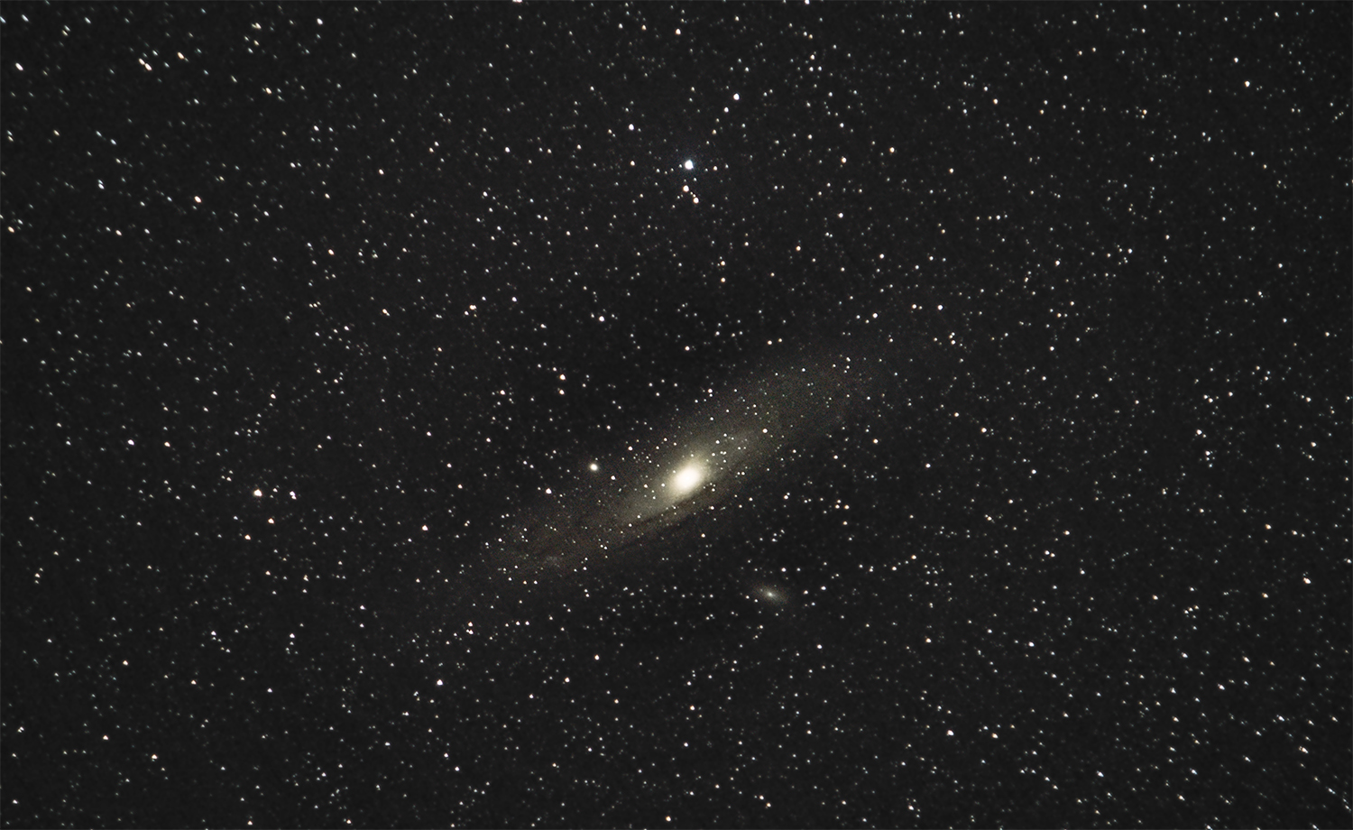

Je me suis amusé avec ta photo, voir ce que j'arrivais à en faire en traitant rapidement.
Passage sur Pixinsight régler les défauts de l'image. Puis Toshop pour finir.
J'ai fait comme j'ai pu pour récupérer du signal, un petit crop (en 10min chrono) :)

Merci vous deux d'avoir pris le temps pour traiter ma photo ! J'ai donc des progrès à faire car j'étais somme toute assez loin de vos images :)
Je suis d'accord que la photo originale n'est pas de bonne qualité, mais bon je voulais essayer avec ce que j'avais :)
C'est noté la prochaine fois je pose plus longtemps et je fais des flats :)
Avec plaisir et puis même si le résultat ne restera pas dans les anales de l'astrophoto, on reconnait tout de même parfaitement M31 et ses compagnons. J'aurais été très content de ce résultat à mes débuts.
Oui, ca aidera énormément ;)
Armel.

Perso j'arrive pas à en tirer les mêmes détails que vous deux, quelles ont été les grandes lignes de votre traitement? :)
Yep c'est vrai que sans motorisation c'est plutot chouette.
Pour le traitement, c'est surtout pix qui fait bcp :) La j'ai fait un traitement rapide, sans aucun masque rien.
alors:
Un ptit passage sur pixinsight :
- un screentransfertfunction
- un coup de "automaticbackgroundextractor"
- on sélèctionne 2 zones
- Un background neutralization
- Colorcalibration
Et voila c'est tout que j'ai fait sur pix.
J'ai recup sur Toshop pour jouer avec les curseurs, créer différents calques, diminuer un peu les défauts restant.
(A savoir, sur photoshop, il y a un module 'correction de l'objectif' qui permet, quand on utilise un simple objectif, de corrigé automatiquement la déformation en sélectionnant son matériel.)

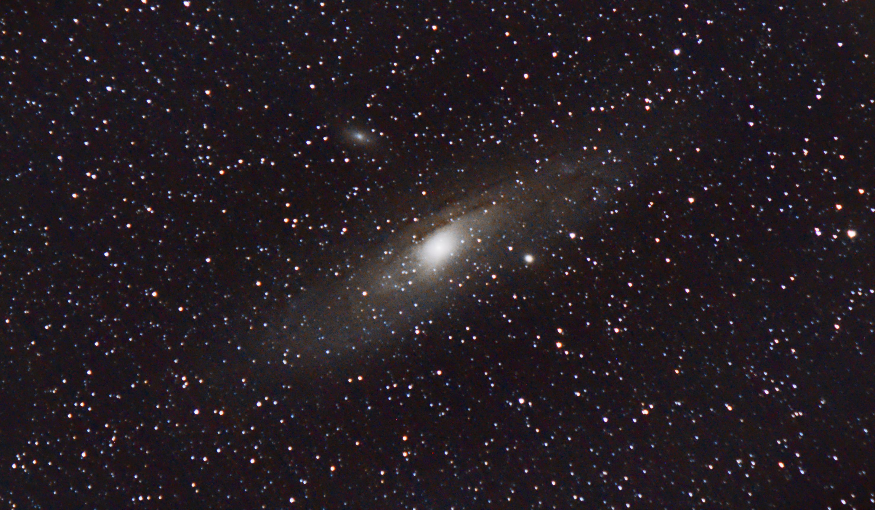

J'ai refait un petit test en partant de la base de tout à l'heure, pour essayer de diminuer la coma très présente, mais le défi est vraiment pas facile :p .
J'ai aussi lissé d'avantage l'image, surtout le FDC.

C'est très joli !! Merci pour ta contribution ! Décidément je dois vraiment m'améliorer ... Moi déjà l'image était toute verte je n'ai pas réussi à enlever ça ...
Sinon petite question: pourquoi ai-je du coma sur mes photos ?
Chaque instrument dispose d'avantages et d'inconvénients. La coma se retrouve sur bcp :)
L'avantage, avec les téléobjectifs, c'est que photoshop a un module qui corrige automatiquement ce défaut. Il faut juste bien renseigné son APN et l'objectif utilisé, et normalement, il fait tout comme un grand :) (enfin, j'ai pas essayé sur bcp de config différente).
pour aider :video explication Adobe
Bon c'est peut-être pas ce qui était attendu mais 10mn avec Iris:
Un bon coup de réhaussement des couleurs
Retaillage sévère
Passage en niveaux de gris
Fausses couleurs
Copie écran et passage par Paint
