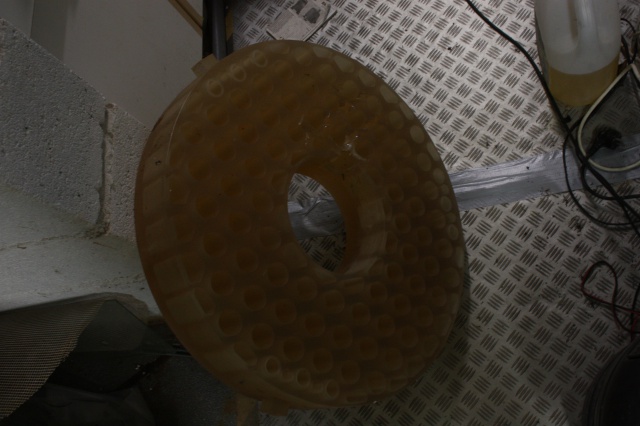

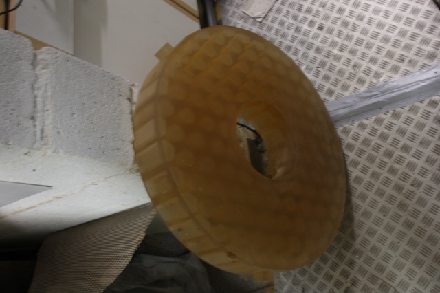

Photos du futur primaire
alvéoles cassées au dos, je vais le désépaissir pour les faire disparaitre

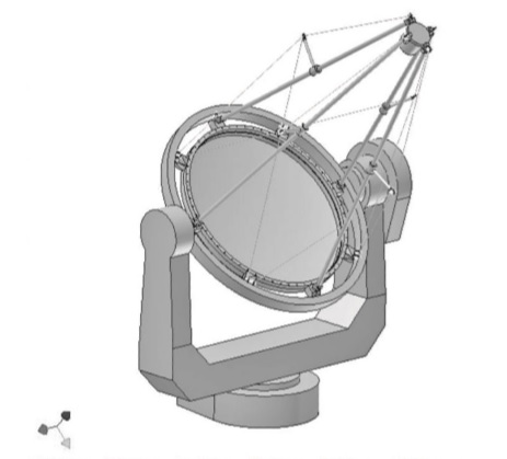

Dis moi astro, c'est quoi la photo du tube sous ton pseudo ?
fr.G
C'est une ébauche de tube que je souhaite développer via ma société (si j'arrive à trouver du temps pour le finir...). Il y a 2 autres images sur ma page FB.
Sur la dernière version que j'ai fait (pas en photo), le design à encore évolué.
J'espère pouvoir sortir quelque chose en 2017...
