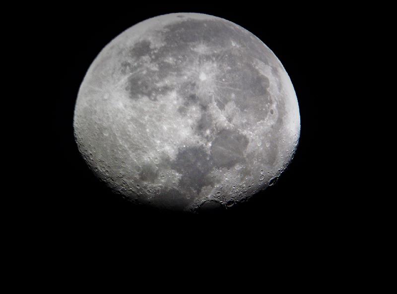

J'ai tout de même pris cette photo floue pour immortaliser ce premier essai (et surtout parce que je ne voulais pas m'avouer vaincue :D) :

Pas si mal cette photo et en la voyant je ne suis pas sur que tu soit loin de la mise au point comment à tu fais la mise au point au live view au viseur? Raymond un copain a eu la mauvaise surprise de voir que la mise au point avec le live view n'était pas bonne, avec quel apn l'a tu faite.
Après est tu en suivit manuel et sur quel réglage de l'Apn.
Il y a aussi le problème de vibration de l'obturateurs qui engendre des vibrations

C'est quand même pas si mal pour du matos qui rend "flou" :p
Perso j'ai déjà fait pire avec du matos qui fonctionnait lol... Bon c'est vrai que j'ai parfois deux mains gauche en bois, mais bon!
Vu ta photo, il ne doit pas manquer grand chose pour que ce soit bon!!!
Sans ton "soucis", ça aurait été une très belle première, que je trouve malgré tout sympathique!

J'ai utilisé une autre technique beaucoup moins "conventionnelle" pour la prendre, c'est pour ça qu'elle n'est pas si floue :be:
J'ai calé l'objectif devant l'oculaire, c'était le seul moyen pour que je garde une petite trace de ce premier essai autre qu'une grosse tâchouille blanche toute floue...
Pour te répondre, j'ai fait la mise au point au viseur, avec un 100D, en suivi manuel et pour les réglages je ne suis plus très sûre mais il me semble que c'était 1/30 et 3200ISO.

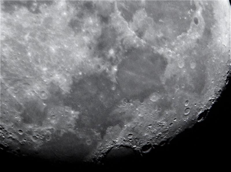

Je viens de faire un essai avec la barlow et c'est beaucoup mieux qu'hier ! L'image est toujours un peu flou mais on distingue quand même les détails, alors que sans la barlow c'est impossible. J'ai pris des photos et une vidéo pour vous montrer. Je posterai ça demain.

Voilà la meilleure image que j'ai réussi à sortir :
Je ne pouvais pas voir la Lune en entier avec la barlow, donc j'ai fait une vidéo et j'ai empilé plusieurs photos. J'ai vraiment ça à la va-vite autant pour la prise de photo que pour l'empilement, juste pour vous montrer rapidement (et ne pas me faire taper sur les doigts par Greg 34 :p) donc soyez indulgents sur la technique... Au niveau de la netteté je trouve que c'est pas si mal finalement...

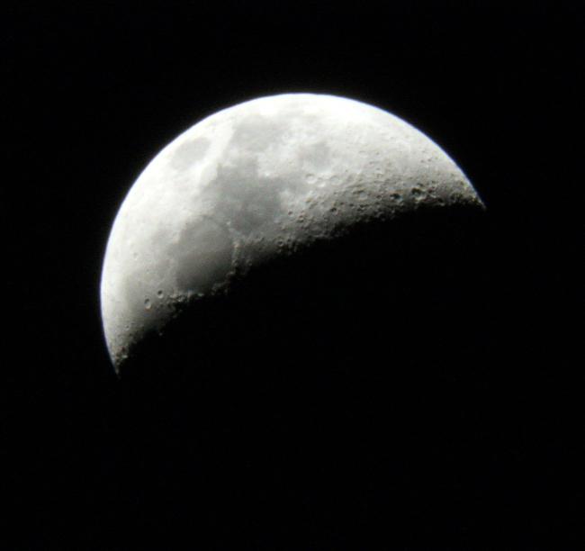

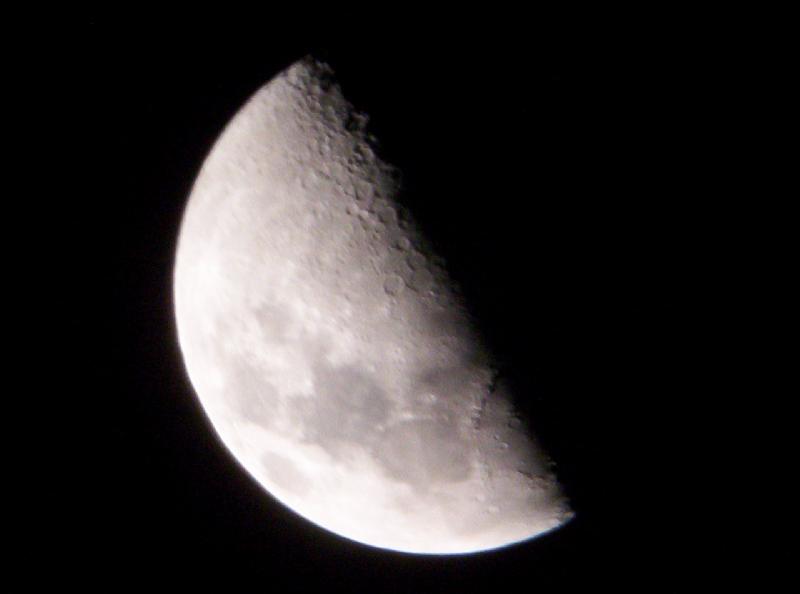

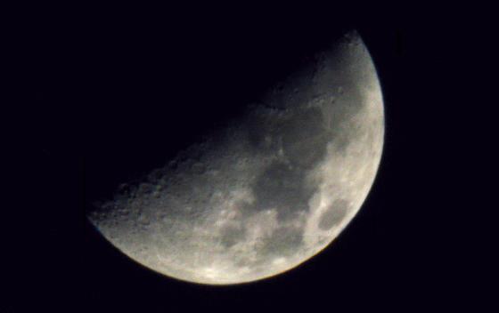

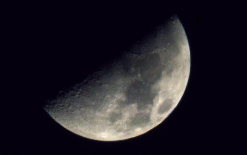

En digiscopie, j'ai déjà eu également des lunes floues mais ta lune est pas mal dans l'ensemble.
Après, tu peut partir également sur une webcam pour faire de la vidéo, même principe que ci dessus et on traite.
J'ai eu des carnages sur la lune et d'autre non.
Realisées avec un APN vieux de 10 ans en digiscopie avec oculaire de 20 et 25 mm.
Bon courage.
Les deux dernières sont vraiment pas mal au niveau de la netteté !
