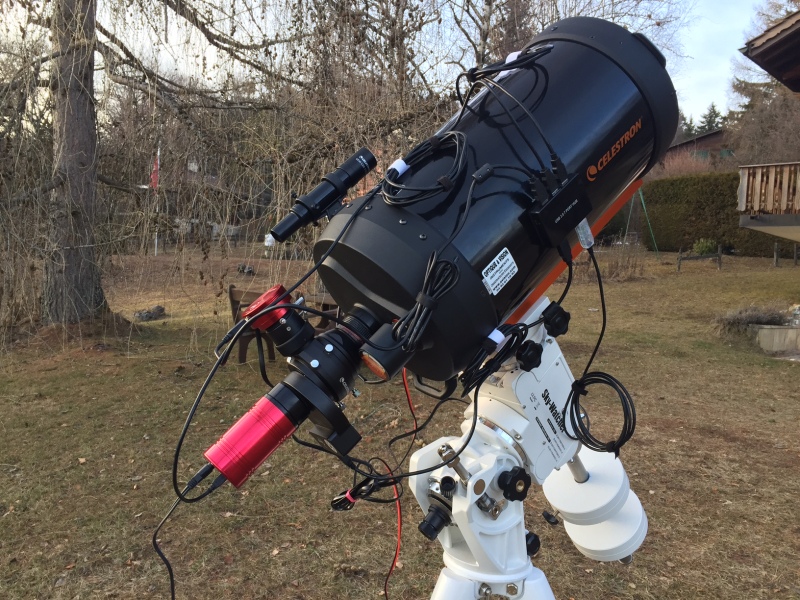

Bon, j'arrête de causer !! Je vous présenter premièrement une photo du matos:
Et maintenant place aux informations de prise de vue
Optique: Schmidt-Cassegrain 235mm F/6.3
Monture : SW AZEQ6 GT pilotée via PRISM
CCD : ATIK414ex à -15°c
Filtre: Astronomik H-Alpha 6nm
Focalisation: SCT focus Pierro Astro
Exposition totale: 2h en binning 1x1 / 240 x 30 "

J'ai une question sur ta roue à filtres : il me semble reconnaitre une ZWO, j'ai bon? Si oui, tu peux donner un avis sur la chose (stabilité, finition, drivers, ...) parce que sa grande soeur m'intéresserait.
merci à toi

  lantha a dit :
Hello, objet difficle et comme première cible tu es allé chercher bas. mais c'est un bon début :)
merci à toi
Merci pour ton passage !
Concernant la RAF, il n'y a RAS haha ! Non franchement c'est top, précis, propre, léger, extrêmement simple d'utilisation. Vraiment rien à redire !!
