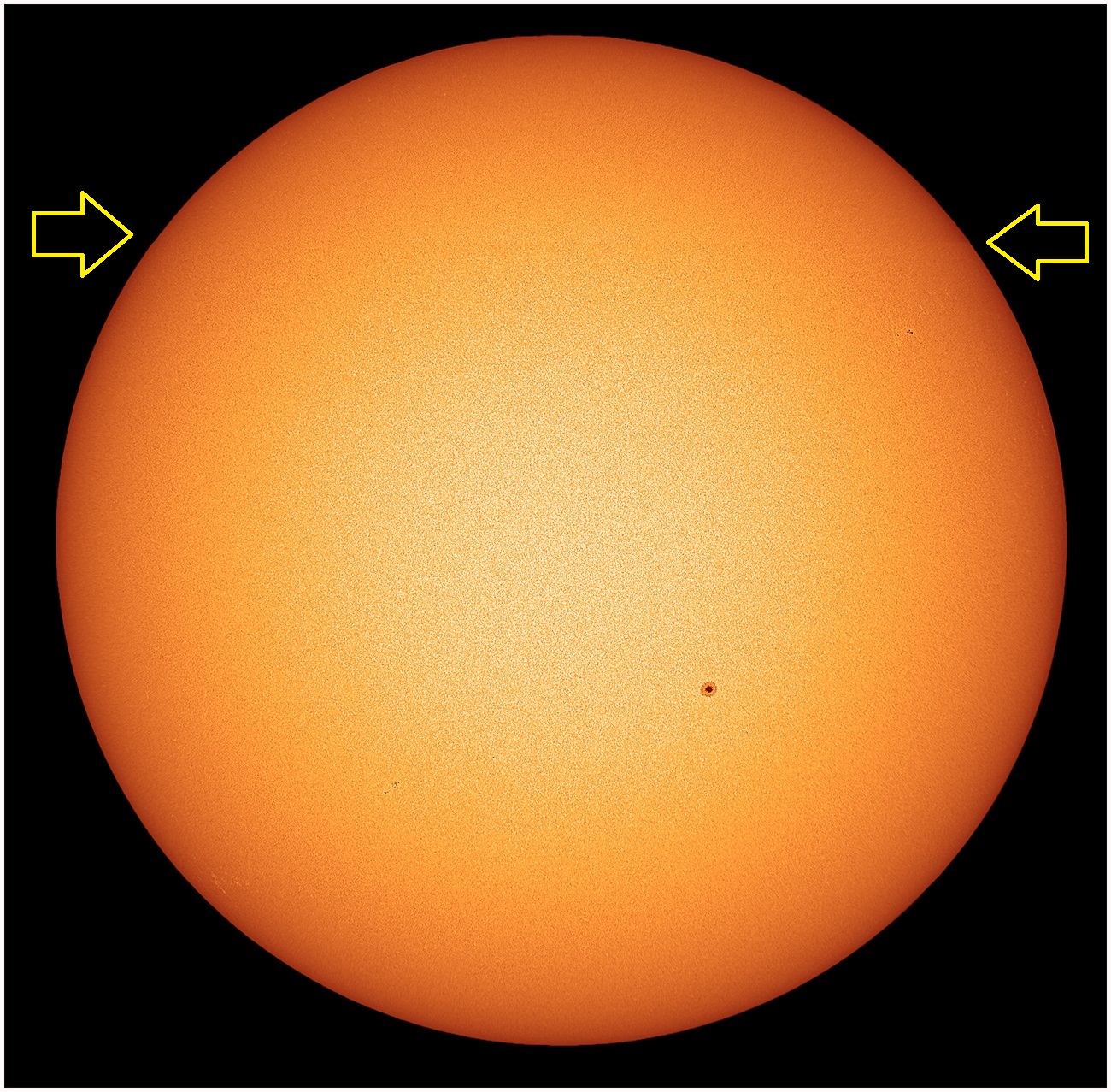

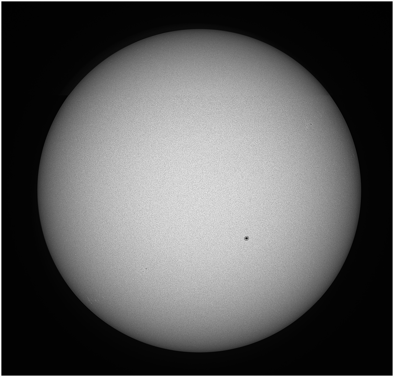

Concernant la LB, le champs proposé par la 178-MM permet en deux films de saisir l'intégralité du disque. Le filtrage a été confié à mon fidèle Helioscope Hershell Baader.
la version N&B :

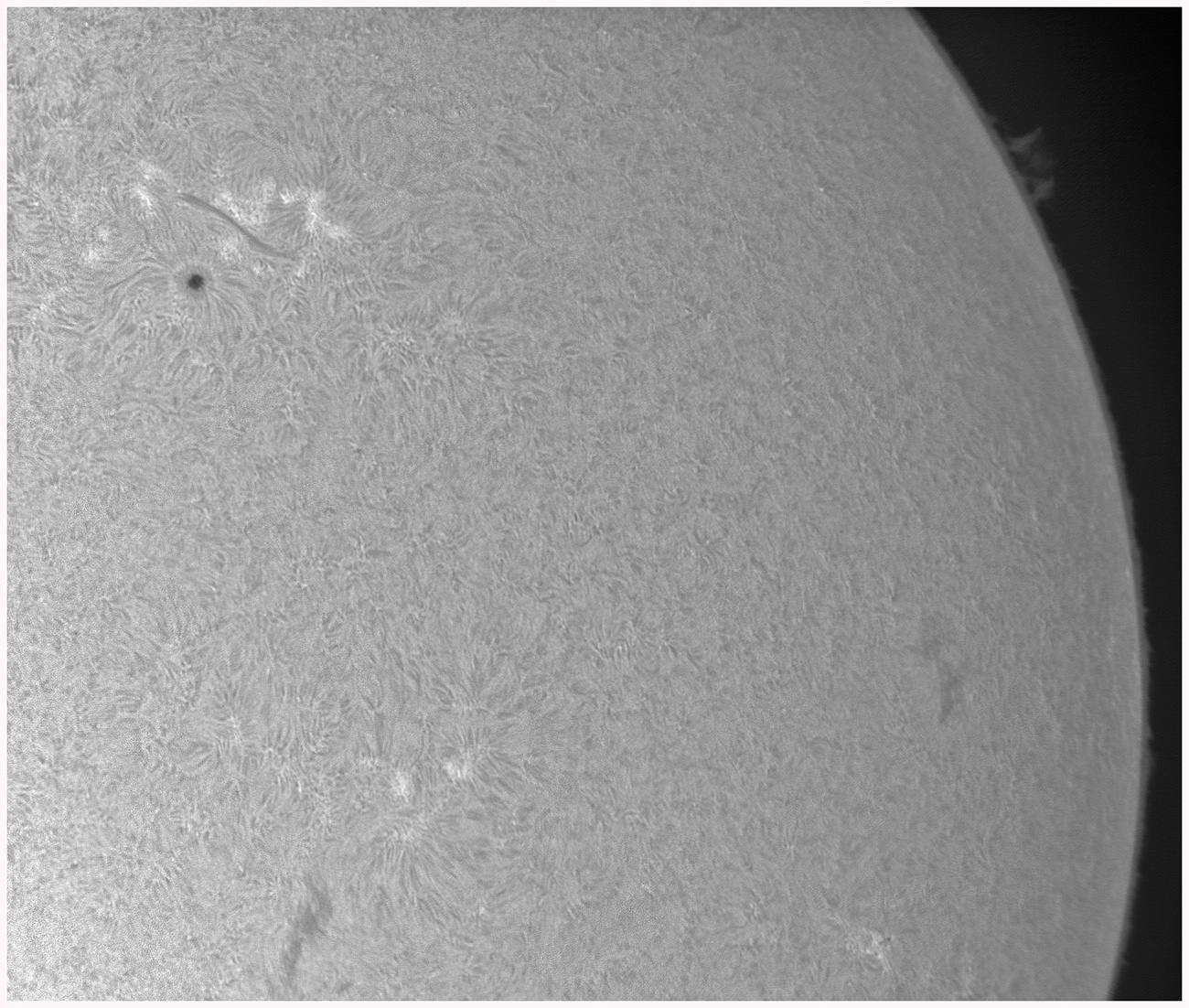

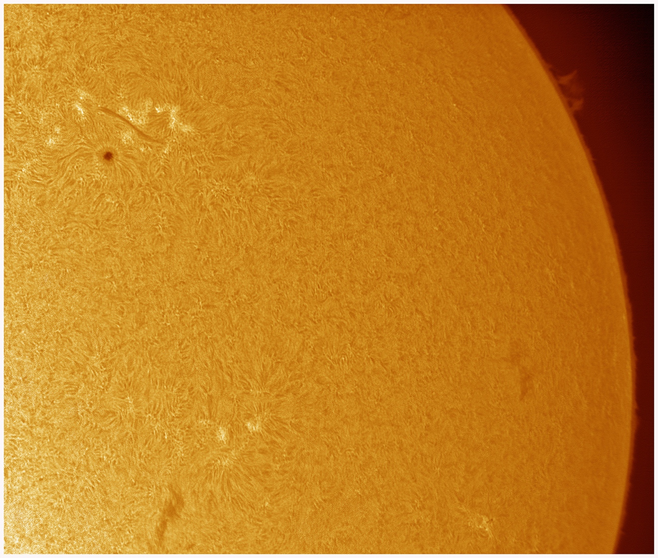

Pour le H-Alpha, il s'agit d'une modif PST. En plus de la lunette, il y le corps noir du PST + 1 glasspath Baader 1.25x + BF15. Pas d'ERF.
et la version N&B :

Nice test.
Pour la 178, essai de tourner entre 150 et 180 de gain et fait plutôt varier l'expo.
A ce niveau là, les brutes sont excellentes.
Un ptiot R6 avec L1 10, sharpen 0,12 et denoise 0,05 et c'est good ;)
Dans paramètre/général, essaye d'utiliser la mémoire tampon en ram.
Tu pousses au maxi les mo disponible.
Perso, je shoot en 2080x2080 pour 4000im (environ 80s) et j'en conserve uniquement 200 avec AS2
Par contre, si c'est comme moi, met ton USB trafic à 97% au dessus, l'usb3 est un peu instable
et biensûr Highspeed

Eh bien,sur mon écran ça passe nickel (Dell Inspiron 15 de 2014,win 10)
Vous ne voyez pas un trait entre les 2 flèches :?:
Comme si la résolution est différente entre les 2 parties.
Par contre les 2 autres photos (les dernières), il y a en pas.
C'est l'assemblage de la mosaïque.

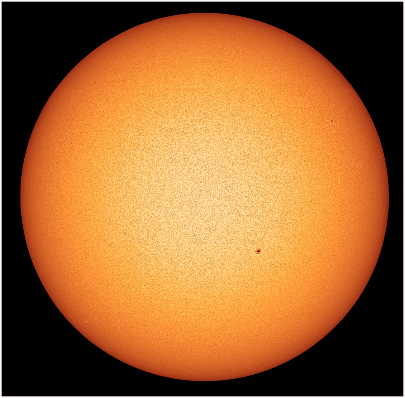

pour la trame restante sur le haut de ton soleil est pas du a ce que tu n'a pas fait " DO ALL 3 dans régistax avant d'enregistrer ?
