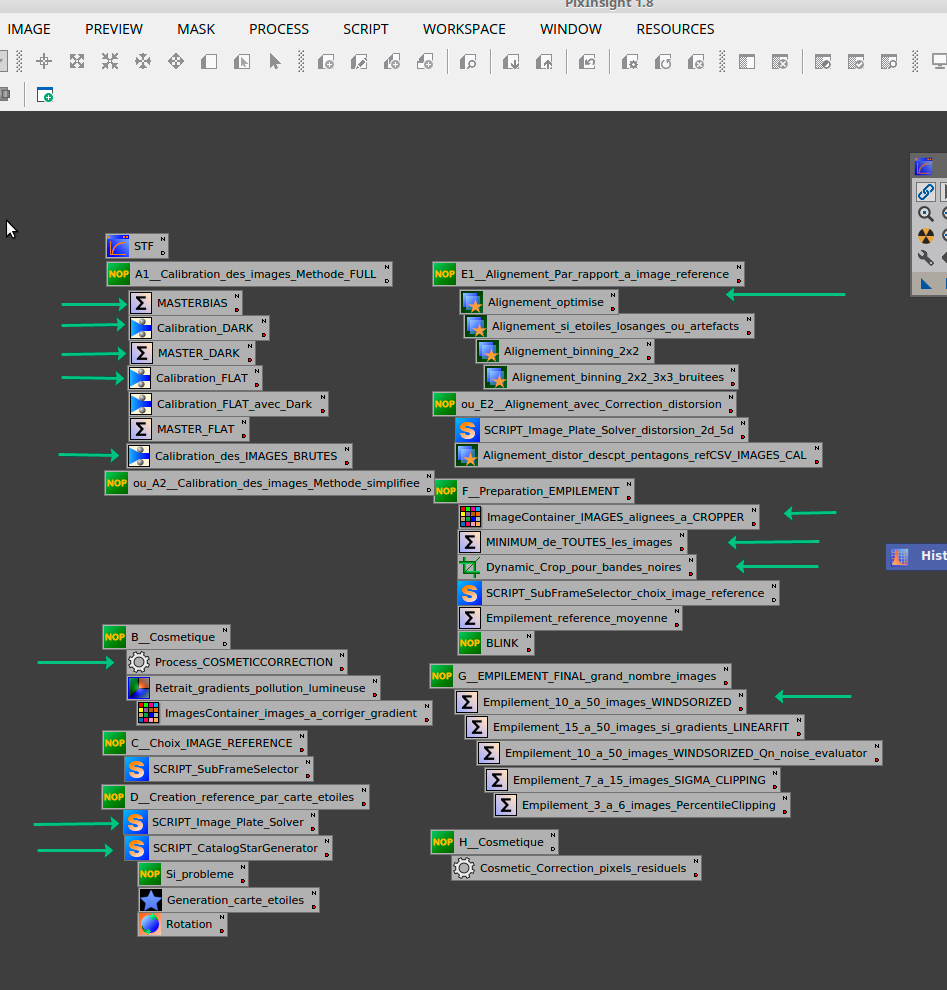

Comme promis un retour:
J'utilise PI principalement pour le prétraitement.
J'utlise les process de ce site que je personalise, mais j'ai du retard : http://pixinsight.astroccd.eu/pretraitement_ccd_carte_synth.html
Voici une vu des proces icons "CCD V.3.60" avec ceux que j'utilise :
Après empilement, j'enregistre le résultat en fits 16bits.

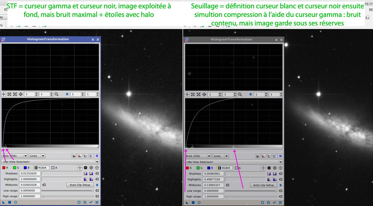

Pour illustrer la différence entre l'approche gamma et linéaire un exemple de traitement d'une image unitaire de M82 avec PI.
A gauche c'est un traitement STF, à droite c'est un traitement linéaire. Une fois le curseur blanc et noir défini, comme je ne sais pas faire du ddp, asinh ou logarithme avec PI, j’utilise le curseur gamma pour faire la compression des niveaux à partir du moment ou je touche le curseur gamma je sors du traitement linéaire (cliquez sur l'image) :
Les étoiles sont plus ponctuelles et surtout moins de bruit. Et encore, les algo sous Iris produisent moins de bruit lors de la compression que le curseur gamma de Pi que j'ai utilisé en lieux et place.
