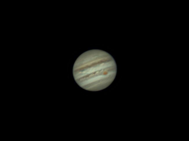

C’est ma toute première photo en planétaire.
J’avais commencé par Vénus courant Février, mais la photo est ratée… Vénus était trop basse, trop de turbulences.
Hier chez moi le ciel était dégagé alors j'ai sorti mon dob et shooté sur Jupiter.
Pas évidente la MAP en manuelle pour avoir des images nettes dans Firecapture. Comment faites-vous pour avoir la plus nette possible ? (USB focus ?)
Acquisition de 5000 photos en 2 min 11 (17.7Go :b:) puis utilisé AS!2 et R6 plusieurs fois pour avoir ça :
Une dizaine de photos sur 5000 avec une satellite visible à droite (Callisto je crois) mais rien sur la photo finale..:confused:
La surface de Jupiter est un peu floue, je pense que ça vient de la MAP?
Merci à Shaihulud, CPellier, XSMan et pleins d’autres… qui ont donné des conseils/infos ici dans WA et qui m’ont permis de me lancer dans la photographie planétaire.
Avant de ranger les matos, j'ai pu voir la comète 41P/Tuttle dans la grande Ourse en visuel, elle était presque au zénith, d'apres les infos de la raquette Nexus, elle était en magnitude 7.7 ! :wub:

Hello Laurent.
Elle est mimi ta first.
Avec ton 400, la 224 et la x3, perso je shooterais max 150secondes. Si tu es avec firecapture, envoi entre 270 à 300 de gain, shoot en 640x480 et non 1304x976.
En expo, tu devrais pouvoir tourner entre 10 et 15ms pour un histogramme vers 80%.
Ta couleur est bonne pour moi.
En r, tu dois tourner vers 70 et en bleu 99.
Il faut envoyer ~15000 images et en conserver max 3500.
Pour la map, perso c'est au bahtinov.
Pour la surface flou, c'est soit la turbu, soit la colli, soit la map. Hihihi
C'est un 400F? combien ton bébé ?

Hello Laurent.
En expo, tu devrais pouvoir tourner entre 10 et 15ms pour un histoire vers 80%.
Ta couleur est bon pour moi. En r, tu dois tourner vers 70 et en bleu 99.

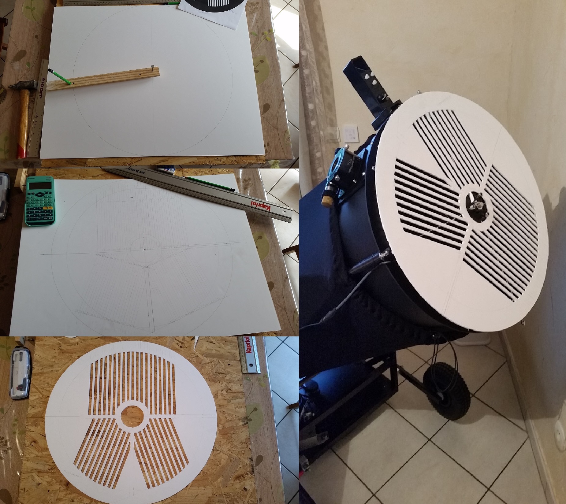

Ok. Le masque bahtinov en Ø400 inexistant dans les commerces, je dois donc en fabriquer un.
Peut etre en carton dur de faible épaisseur.
Pour les dimensions, je vais utiliser ça: http://astrojargon.net/MaskGenerator.aspx?AspxAutoDetectCookieSupport=1

Je vais fabriquer cet aprem un masque de bahtinov :p

...Le masque bahtinov en Ø400...
Perso, mon bahtinov est celui que j'ai fabriqué pour mon 254 ;)
Sur le 305, je le fixe avec un trombone qui vient ce bloquer sur le centre de l'araignée.
J'ai pas eu le courage d'en refaire un autre :p

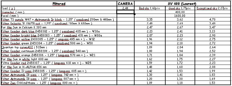

Vu que tu as une TVx3, avec le recule du capteur qui est de ~12,5mm + le coulant M42/1,25", tu tournes à ~x3,4.
D'après mon tableau, le must du must avec la 224 pour ton bébé serait x4,13
Il faudra que tu ais ~55mm entre le bord de ta Tvx3 et la surface du capteur ;)
Tu mets cette bague là vissé sur le F42 de ta 224 et tu visses le M42/1,25" sur la
bague et hop ~52,5mm
http://www.teleskop-express.de/shop/product_info.php/info/p4872_TS-Optics-Optics-T2-Extension-Tube---40mm-length.html
~x3,4 exact car "FocalLength" dans firecapture disait 5400mm ;)
OK pour 4.13 ! quel précision ! ça c'est du shaihulud ! :rolleyes:
Un ptiot lien du donc que je me suis fait pour la TVx2 et x3 : http://www.webastro.net/upload/images/25594-1452958506.jpg

Après 3h de boulot, le voici :
Reste plus qu'a le fixer sur le tube correctement et le peindre en noir.:p
Modifié par DeafAstro

Pour le flou, y a pas de miracle : collimation, turbulence et MAP sont indissociable. Si l'un d'eux est défaillant, tu peux dire adieu à la haute résolution....

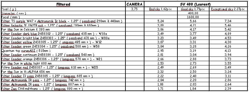

Le tableau pour les cam 3,75 et ton bébé ;)
Si tu veux essayer avec la 178 de Issam :p

Excellent ton bahtinov :) Pense à la rentrer au sec rapidement.
Le mien même plastifié a gondolé :cry:
