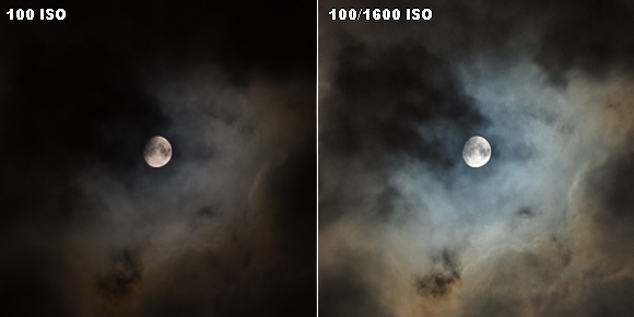

Un exemple récupéré sur le net (à gauche la couche prise à 100 ISO, à droite la combinaison des 2 couches 100/1600 ISO) :
