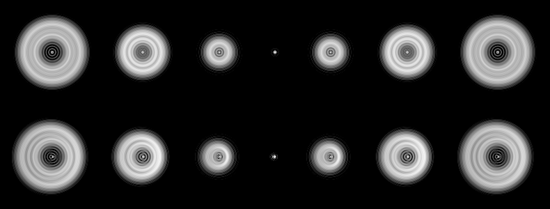

J'effectue donc la procédure suivante: http://pages.videotron.com/clauben/astro/francais/startest.html
La décollimation était un peu plus prononcée que celle-ci
Je déplace donc le télescope jusqu'à ce que les cercles soient parfaitement concentriques.
Une fois cela fait, je sors le tournevis !
Je repère la vis en passant ma main devant le télescope. (Impressionnant les déformations de chaleur de la main !)
Après 1/5eme de tour, les cercles étaient centrés.
Je focalise donc l'image pour terminé sur la figure d'airy, parfaitement visible, et les cercles uniformes.
La collimation doit être beaucoup mieux à présent.
