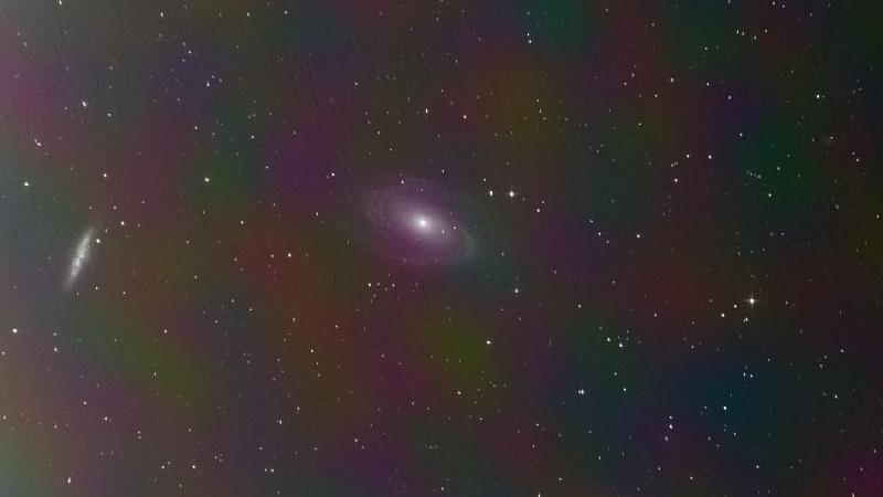

chers amis
me revoilà avec mon lot de bizarreries et autre question extragalactique
toujours sur le traitement de M81 et M82 comme exemple

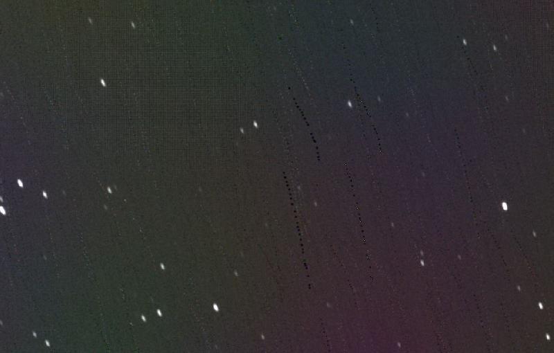

il apparait d'une part un moiré rouge et vert comme sur le pare brise d'une voiture en verre polarisé
et d'autre part dans l'image zoomée une série de points digratieux (points chauds mal gérés)?
fichiers RAW de 5d Mk2
traitement avec Iris puis révélé avec PS
beaucoup beaucoup de points chauds sur les darks
Alors pour le moiré je ne sais pas, cependant pour les points noirs, c'est effectivement une mauvaise gestion des darks. Typiquement, les darks sont sur-corrigés et les pixels chauds ont "trop disparu" :D
Tu as bien fait tes darks à la même température que les prises de vue ?
Sinon tu peux essayer de cocher la case "optimisation" quand tu soustrais les darks, si tu ne l'as pas déjà fait, ça peut régler ce problème.
Romain
la case est cochée
Essaye de la décocher alors, on sait jamais :D le pb vient clairement des darks.
Une autre solution que je verrais est que tu aurais pu les avoir soustraits deux fois par mégarde...
tu pourrais essayer de traiter sans darks, avec juste le retrait cosmétique et sans flat ni offsets
tu verrais si cela vient de tes DOF
résultat identique

comment faites vous votre addition de séquence avec Iris?
personne ne voit pour le moiré?
une piste: compatibilité 5d Mk2 ou choix de l'apn dans IRIS qui engendrerait ce résultat?
Cordialement.
Cordialement.
Iris gère le 5D Mk2 correctement (chez moi en tout cas)
Je ne connais pas grand chose à la photo de ciel profond, mais chez moi ce genre de moiré apparaît quand il y a de la buée sur une des optiques : lame, fenêtre de capteur, filtres...

lorsque je regarde un dark il est constellé truffé de milliers de points lumineux de points chauds
as tu le même phénomène dauphin?
Oui, bien sûr.
D'où la nécessité de faire la liste des points chaud (cosmétique) : commande find_hot cosme niveau
avec "niveau" tel que le nombre de points chauds trouvé reste inférieur à 10000 mais s'en rapproche (pas grave s'il y en a un peu trop)
"cosme" est le nom du fichier cosmétique à reporter lors du retrait du dark
la case est cochée
Dans ton cas, l'optimisation ne sert à rien puisqu'elle se fait globalement à partir d'une zone choisie.
Par contre, tu peux essayer le retrait du gradient (estimateur polynomial) avec un masque sur les galaxies : à faire en plusieurs passes ("haut" en dernier) et avec la balance du fond du ciel
