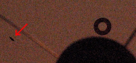

Par contre, en déballant/montant la bestiole, je me suis rendu compte d'un défaut ou d'une saleté sur le primaire. je n'ai pas démonté le primaire mais à vue de nez, elle doit faire dans les 5 mm de long et elle ne bouge pas quand je mets le tube ouverture vers le bas... c'est grave docteur? (je me vois mal démonter le primaire tout de suite, un peu à cause de la collimation une fois remonté)

La Vixen GPE n'a pas de cercles mais elle a un excellent suivi. La trace sur le primaire, elle ne serait pas exactement au centre par hasard?
Non, elle est décentrée.
Il y a aussi comme un oeillet au centre mais, c'est pour la collimation (j'ai lu ça quelque part, je sais plus exactement où) et j'étais bien content de le voir parce que je me voyais mal le coller moi même
Voila, c'est pris en photo. la qualité de l'image est déplorable, mais c'était ça ou le flash...
La tache est au bout de la flèche, le cercle noir, c'est l'oeillet (histoire d'avoir une idée de la taille de la tache. on devine aussi l'image du secondaire.
(C'est vachement chaud de photographier le primaire, entre le flash et la mise au point... galere... d'où le cliché un peu pourri)
On dirait un défaut de l'aluminure. Ca ne doit pas être trop grave mais si c'est un miroir neuf, ça n'est pas du tout normal.

Mais elle n'est pas bien grande, et n'aura quasi aucun effet sur tes observations... :)
mais quand-même, recevoir un scope dans cet état! :mad:
C'est sur que elle n'est pas tres grande et ne devrait pas avoir trop d'influence.
Mais, vu la réputation Orion optics, on pourrait s'attendre à mieux.
en fait, j'hesite presque à les contacter pour leur demander un echange standart du miroir
N'hésite pas, ourlig! :)
Tu n'as rien à perdre, au contraire, à leur faire part de ta désagréable surprise, et vois avec eux ce qui peut être envisagé dans ton cas...
Au pire tu gardes ton scope dans cet état, ce qui n'est pas trop "gênant", au mieux, c'est l'échange standard et tout va bien dans le meilleur des mondes :)
Dans la vie il n'y a pas de problème, il n'y a que des solutions, et s'il n'y a pas de solution... ;)
Décidement c'est la fête de l'aluminure ces temps-ci....
Si ce n'est pas un copeau de peinture qui adhère à la surface (électricité statique) alors hop retour à l'envoyeur sans discuter.
Tu peux quand même faire un test, sans garantie : si tu regardes par l'arrière du tube et que ton miroir n'est pas dépoli sur la face arrière (verre transparent), prend une lampe torche et éclaire la surface. Si c'est réellement un gros défaut d'aluminure (manque matière), tu le verras tout de suite, la zone ne réfléchira pas la lumière de la même façon.
Albéric
j'ai aussi pensé à une saleté electrostatique mais comment l'enlever? avec une poire type photo?
Comment faire pour eviter qu'il se redépose ou qu'il endommage l'aluminure en partant?
Ourlig, en tout état de cause prévient d'abord au plus vite (aujourd'hui) Orion Optics, ne touche à rien et envoie-leur ta photo. Le test de l'éclairage par l'arrière du tube ne risque rien lui et je te conseille de le faire.
Tu peux quand même observer en l'état mais surtout n'entreprend aucun démontage sans accord préalable d'OO (tu risques sinon d'annuler la garantie). Mieux vaut être un peu patient même si c'est TRES frustrant. Je suis quand même surpris que le contrôle qualité ai pu laisser passer un tel défaut et de mon côté je pense plutôt à une saleté collée sur l'aluminure.
Je compatis pleinement à ton malheur et j'espère que le problème va vite être solutionné.
Albéric
Salut Ourlig!
Une saleté collée par attirance électrostatique est possible. Mais comme dit XS qui s'y connaît en défauts de tout genre !oops! ne fais rien, ne démonte rien avant qu'OO n'aie vu ta photo.
S'ils te disent de démonter, de souffler, fais le, mais pas avant.
De toutes façons s'il y a un défaut ils te changeront le miroir.
Pour l'observation, c'est très localisé, ça ne se verra pas. Je me rappelle avoir observé avec une araignée venue finir sa vie sur mon miroir. Je n'ai rien vu à l'oculaire!
