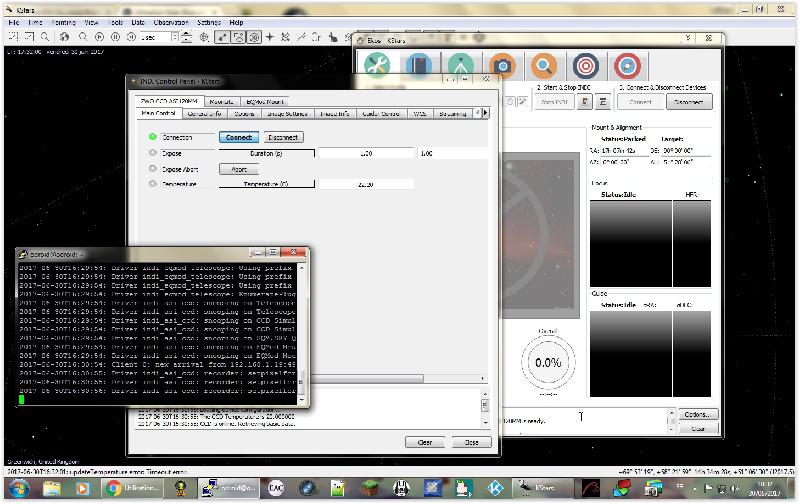

Petite illustration :
kstars qui tourne derrière, avec Ekos qui attend sagement.
Le indi control panel avec tout le matériel branché (là j'ai pas tout démarré)
et (par facilité) la session terminal ouverte sur le RPi (un odroid en fait, je triche)
=> on est sur windows, sans aucun intermédiaire

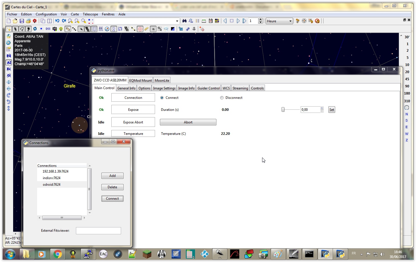

EDIT :
CDC sur windows en natif avec INDI
Modifié par gehelem
