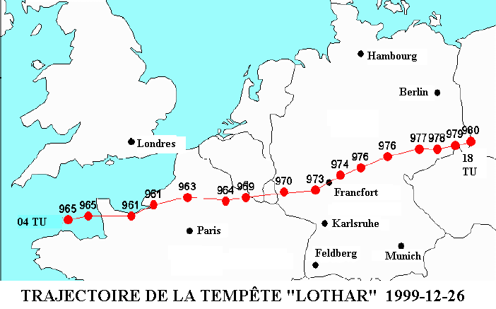

D'où tiens-tu tes chiffres concernant la résilience des éoliennes du "danemarque" ?
Et tu parles de quelle tempête séculaire de 1999 ? Lothar et Martin ?
