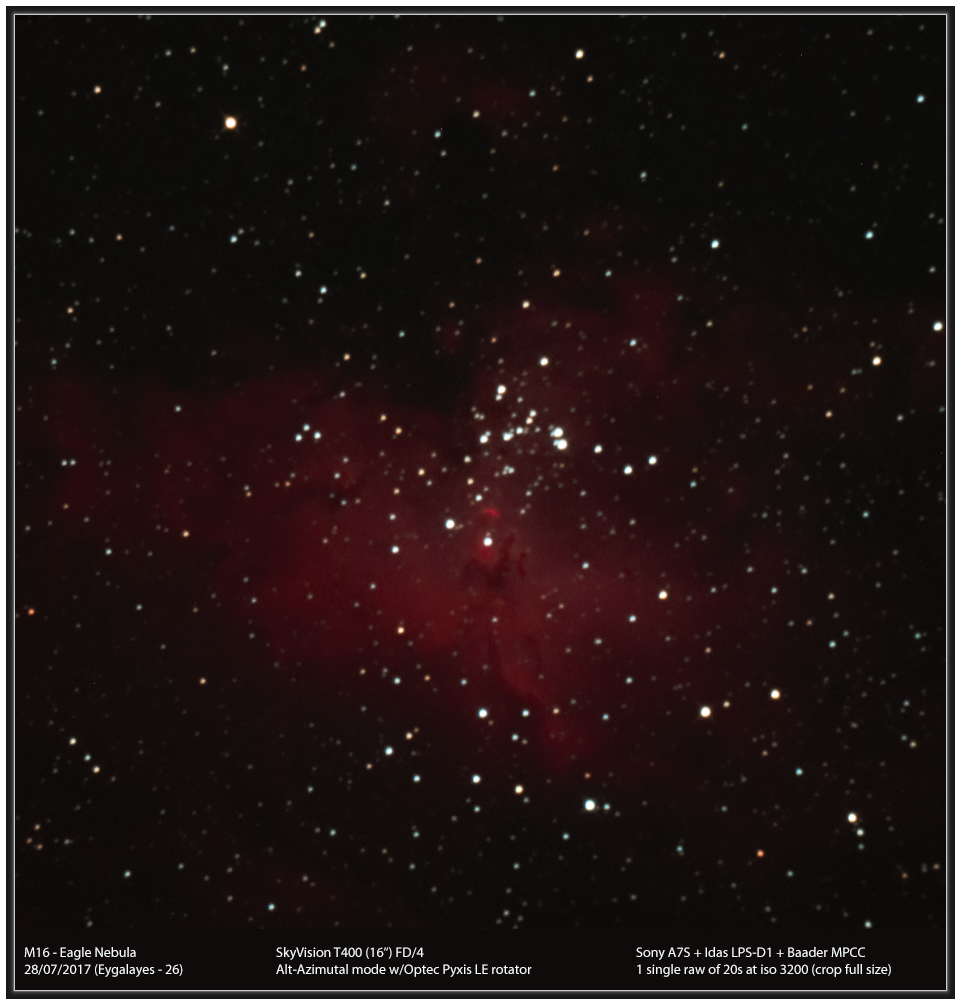

Je voulais voir ce que ça donne sur les piliers avec la focale de 1600mm et le sony
Une brute pour commencer... (un crop à 100%)
Le signal est là en seulement 20s !

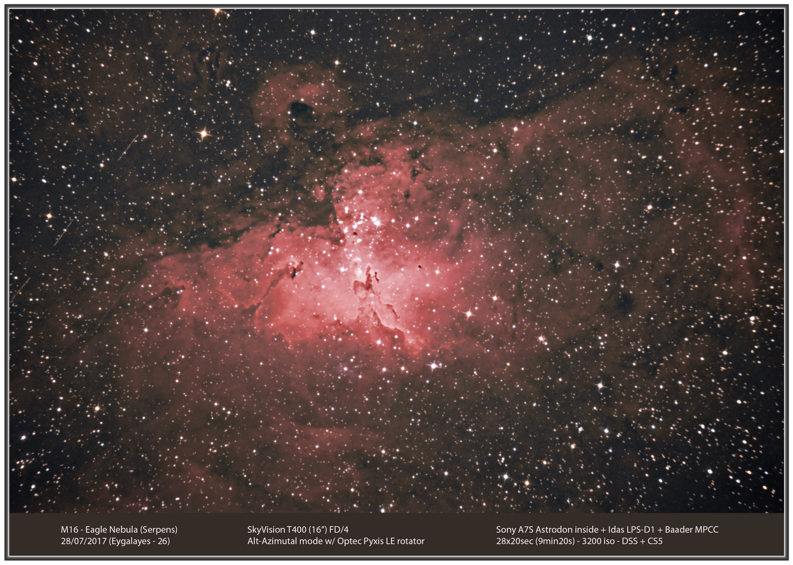

et les images, toujours sur 2 nuits seulement.

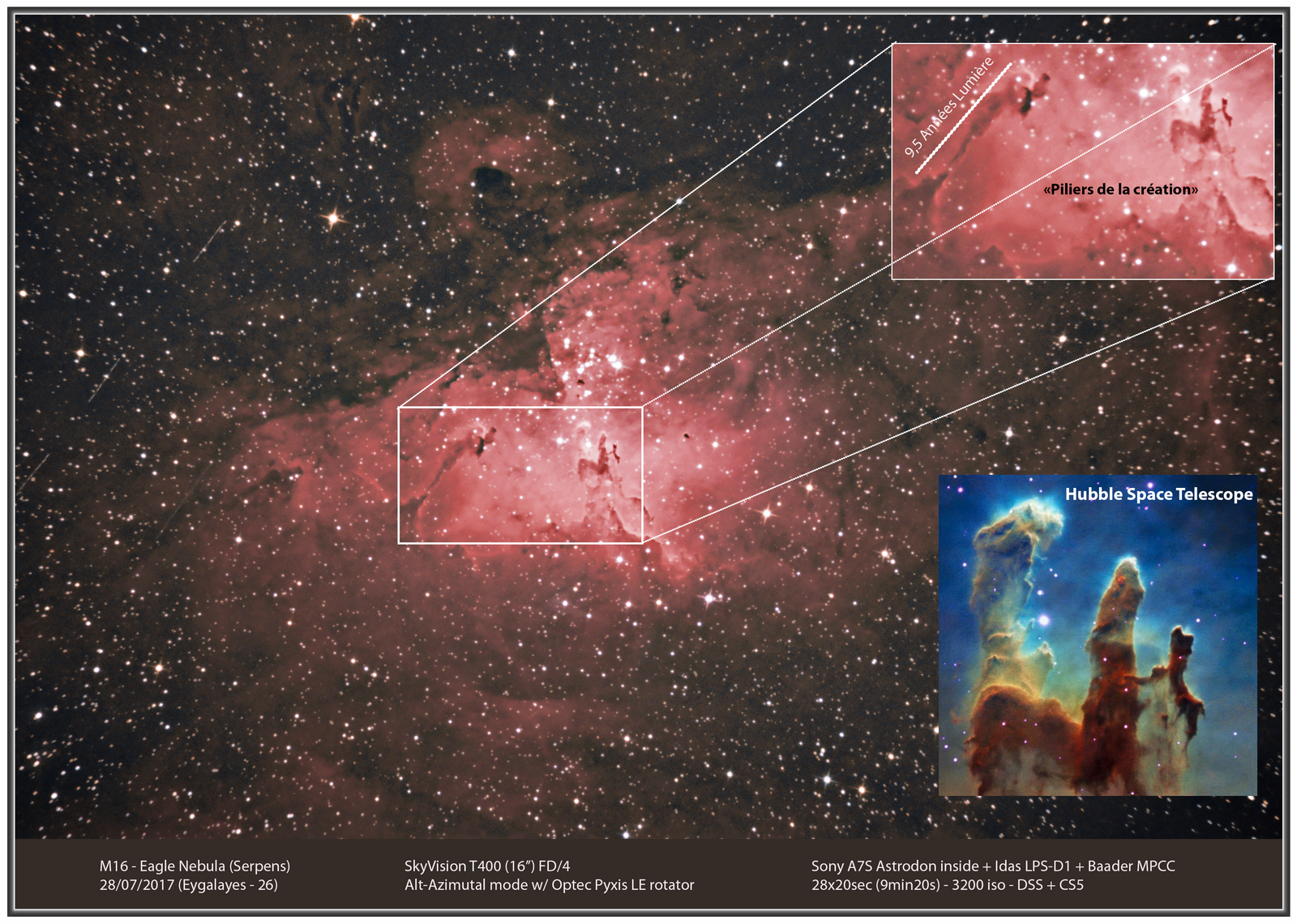

Un petit montage pour voir les piliers...

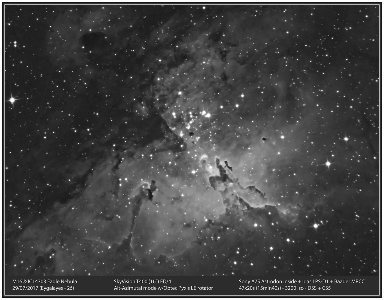

Et une version 100% en N&B d'une autre prise
Voilà, encore des cartes postales, avec peu de temps de pose mais le signal est quand même bien présent...à refaire vite sans vent et avec plus de poses...
Modifié par DarkD
Ben en seulement 10 minutes, ça envoie du pâté !!
Par contre ta n&b a une sale tête, ça moutonne.
yes... j'ai un peu forcé sur les curseurs :b:
Je reprends ça calmement ;)

Superbe image !
Tu as trouvé une solution pour mettre un correcteur de coma dans ton optec ? parce que je trouve que la coma est très diminuée par rapport à ce que j'obtiens au A7s sans correcteur sur ta nébuleuse entière.
Superbe image !
oui j'ai remplacé la paracor de Televue par le MPCC de chez Baader et ça va impec.
Je me suis juste planté dans la mesure du back focus (merci Colmic ;) ) et je pense pouvoir réduire encore un peu la coma.
nb : j'ai changé la version noir et blanc...
