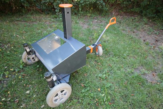

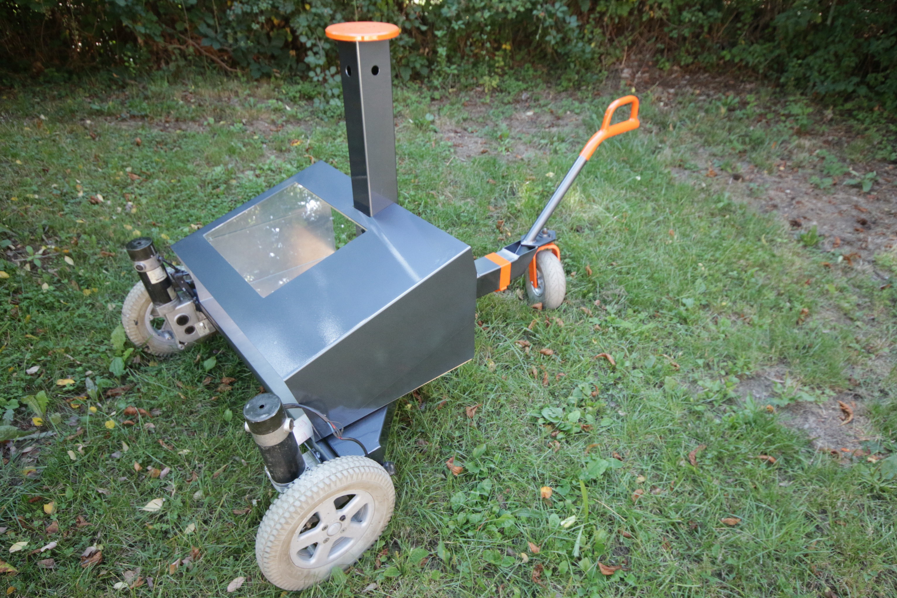

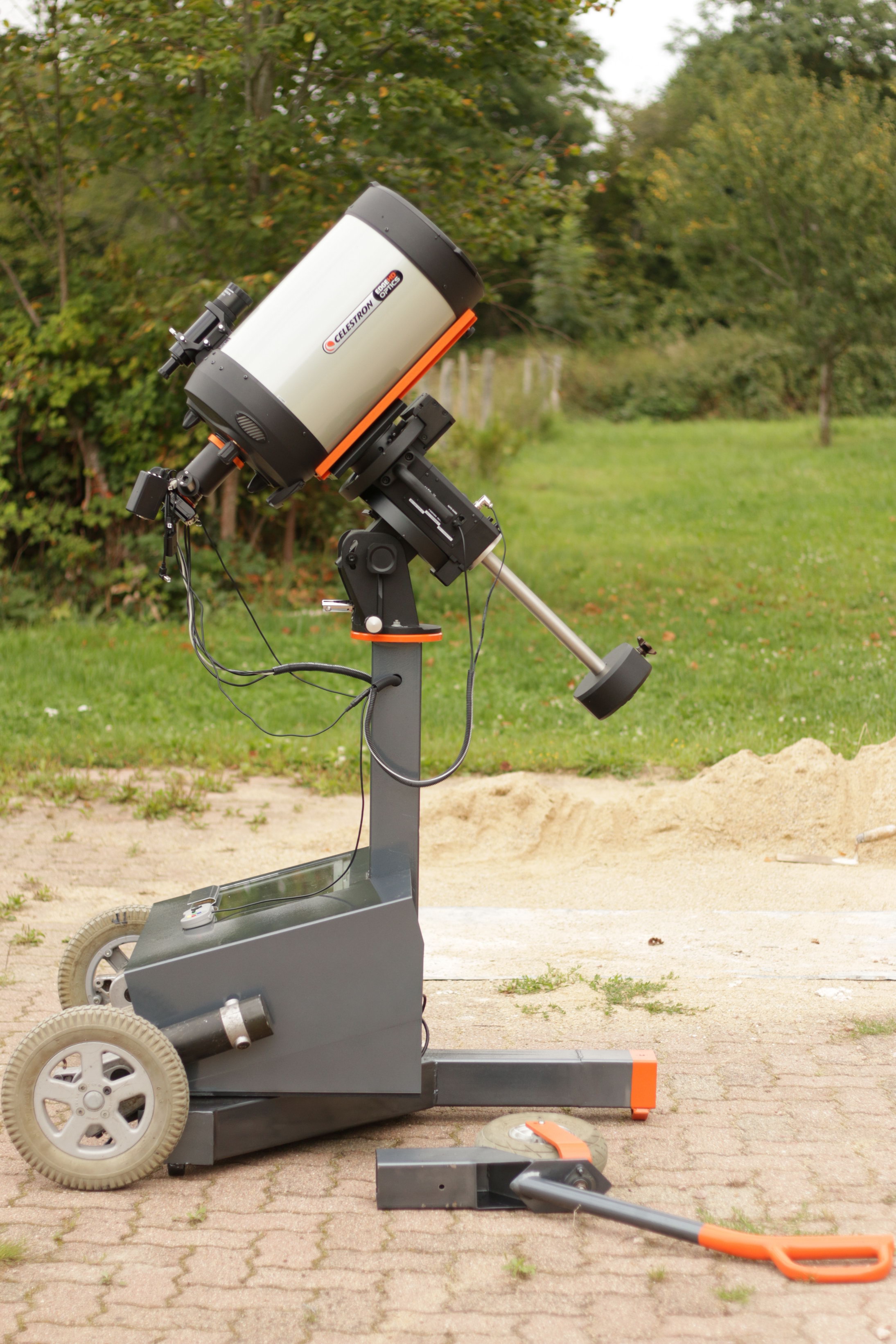

@ CecilKris: ben tu sais que j'en suis à me demander si ce n'est pas ce que je vais faire, car il y a plein de truc sur mon PC sous W10 qui franchement ne fonctionnent pas comme il faudrait!!!!!
Fais un truc comme ça en préparation de l'hiver :
