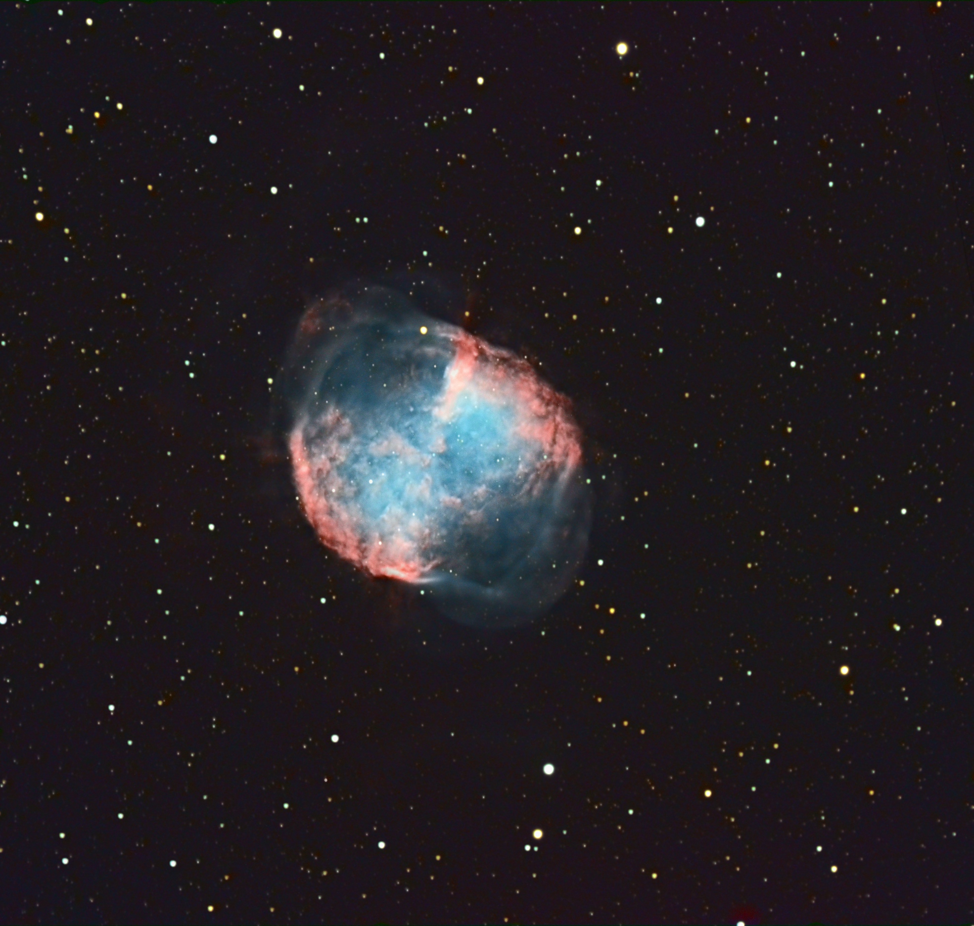

Et voilà une très classique M27 que je ne voulais pas vous présenter avant que sa corole apparaisse, le mauvais temps aura raison de ma patience, et j'abandonne après 8 nuits éparpillées en juillet aout et finalement peu d'heure exploitable. M'enfin, elle est là :
Une dizaine d'heure avec le KAF8300 par tranche de 20 min et le fidèle C11hd. Soyez indulgent sur le fdc...
Notez également qu'une fois la collim' bien réglée, on ne se plaint plus du mauvais seeing.
Les dernières prises ont été réalisées avec le PC/trépied très pratique en Auvergne !

Merci dudugaz et mariobross !
J'étais pas loin de les faire les extensions. Sur ce stack de 4 poses de 20 min en bin2 c'était visible. On verra l'année prochaine avec la même focale à f/d4 plutôt que f/d10.
Belle haltère ! Même sans son manteau extérieur, elle reste jolie :)
Modifié par Bofix
Belle M27, bravo! :)
Il y a combien de temps total?
Attention à ton fond de ciel, la couleur est à côté de la plaque. Dans PS je note 30/22/25 en RVB avec l'outil 'pipette moyenne 101x101px'. Donc le rouge est bon mais il manque un peu de bleu et beaucoup de vert.
Pourquoi ne pas utiliser le réducteur/correcteur 0,7x?

Merci au dernier passager du post !
Il y a 4h20 en bin1 Ha et 5h en bin1 OIII
J'ai aussi utilisé un peu de la couleur faite à l'A7s. Ca m'a permis d'avoir un bleu plus joli, plus moutonneux que celui du OIII. Les étoiles aussi viennent du A7s. Le problème du fond qui est tout moche et mal équilibré, c'est également dû à l'A7s. (il y avait max 1h à l'A7s)
Il faudrait tout reprendre. Mais j'ai un Dob sur le feu.
Pour le réducteur, c'est très simple : J'obtiens la même taille d'image avec le full frame sans réducteur et le KAF8300 + réducteur.
