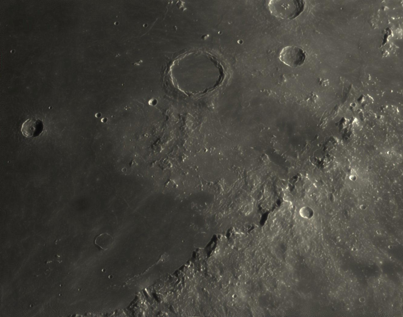

Atlas EQ-G, APO 127 M42, i-Nova PLB-CX au foyer.
Un tout petit internet par moment
AS!2, AstroArt V6, PixInsight, iRis, Gimp
Le 28 08 2017. Avec 4 tuiles
Le 31 08 2017.
Même setup mais en plus une Barlow 2.8 X

Bravo Théo, jolie moisson : utilises-tu un procédé anti-flou sur tes gros plans de la lune ?
Merci William.
Ce serait quoi un anti-flou ? Mais non je n'utilise rien d'autre qu'indiqué.
Amitiés

Une belle série ! Les gros plans tirent sur le jaune je trouve (je suis sur mon smartphone).
Oui tu l'as bien vu ;) .
Je corrige.
Beaux plans lunaires ! Au niveau de la question de Will, je pensais de mon côté à l'effet du "filtre adaptatif" sous Iris qui parfois gomme les détails.

Sous iRis je n'ai fait que vancittert et aussi un black sur la 1ère image. Rentré à la maison, sur mon écran 22', horreur, je vois que j'ai une petite plage plus claire à l'Ouest. Je vais essayer de régler ça.

Ok : tu utilises astroart et pix pour quel travail de traitement exactement ? Oui j'aime bien être indiscret ! ;)
C'est anecdotique :
- astroart j'aime bien pour le masque flou, la désaturation des couleurs, le strecht, les rotations d'image, le redimensionnement, le recalage des couleurs.
- pix pour les crops, les retouches d'histogramme, aussi les rotations et c'est tout pour le planétaire.
Salut Paul Théo,
elle est chouette la première image ! La trace de "doigt" qu'on voit sur la partie sombre de la lune au delà du terminateur peut être très facilement virée dans Iris, tu entoures et tu fais : >erase et hop n'a pu de trace. ;)
Je suis un peu perplexe sur les suivantes, elles ont un beau potentiel mais présentent une texture zarbie au niveau des hautes lumières ?

Merci Valère. Voila pour l'erase :
Pour les autres, je les ai dé-saturée pour ôter le jaune mais le " saupoudrage de sucre glace " je ne sais pas si ça vient des réglages des captures ou de curseurs poussés trop loin lors des traitements.
