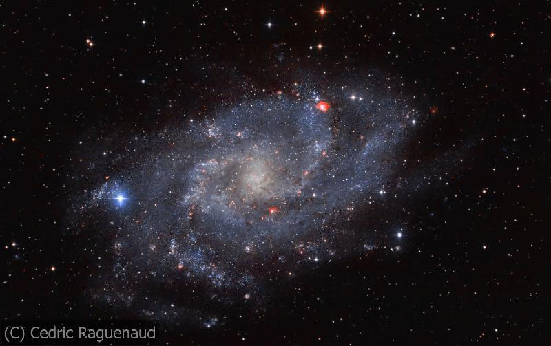

Je ne poste pas ici très souvent, étant un débutant (bientôt 1 an d'astro), mais celle-ci m'a posé problème (en processing, en météo, et a cause de la lune), donc j'aimerais votre avis et vos conseils.
J'ai passé cette M33 a PixInsight 5 fois, toujours pas content du résultat. J'ai du désaturer beaucoup (trop claire et bleue d'origine), et je trouve les détails pas très bons (par exemple dans le cœur ou les nuages de poussière sont plutôt pales).
Quel est votre avis?
Données techniques:
SW 250/1000 sur Orion EQ-G, environ 6h30 de empilées avec des poses individuelles de 60s, Baader MPCC, CLS-CCD, Canon 1200D refiltré.
Oui, elle est dure. En brut après seulement DBE et STF elle ressemblait déjà a ca:
C'est peut-être pour ca que j'ai eu autant de mal.
Pour le Ha, j'ai surement pousse un peu loin. Je voulais bien voir les nébuleuses. Je ferai un autre passage plus mesuré.
Merci pour les commentaires.

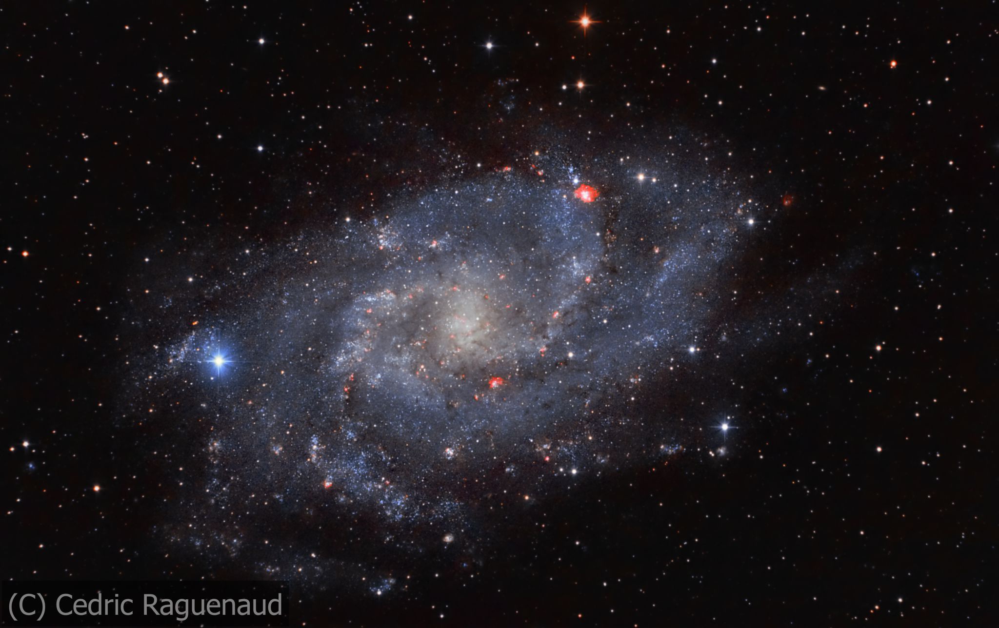

Elle est bien détaillée et je la trouve jolie.
Peut-être qu'un ciel moins noir l'adoucirait un peu. C'est vrai qu'elle crache ces photos celle-ci ;)
slt, la V2 passe mais on sent la "dureté " du traitement, à la vue de ta V1 , tu as trop tiré sur les curseurs, beaucoup de lumière >>> mais beaucoup de bruit et de dégradation du fond de ciel.
à mon avis il faut être moins gourmand dans l'augmentation des lumières de la galaxie.
jc
Une image qui a du potentiel ! +1 pour la dureté du traitement et le FDC. Montre nous vite la suite de ton traitement.
Astroamicalement,
Laurent

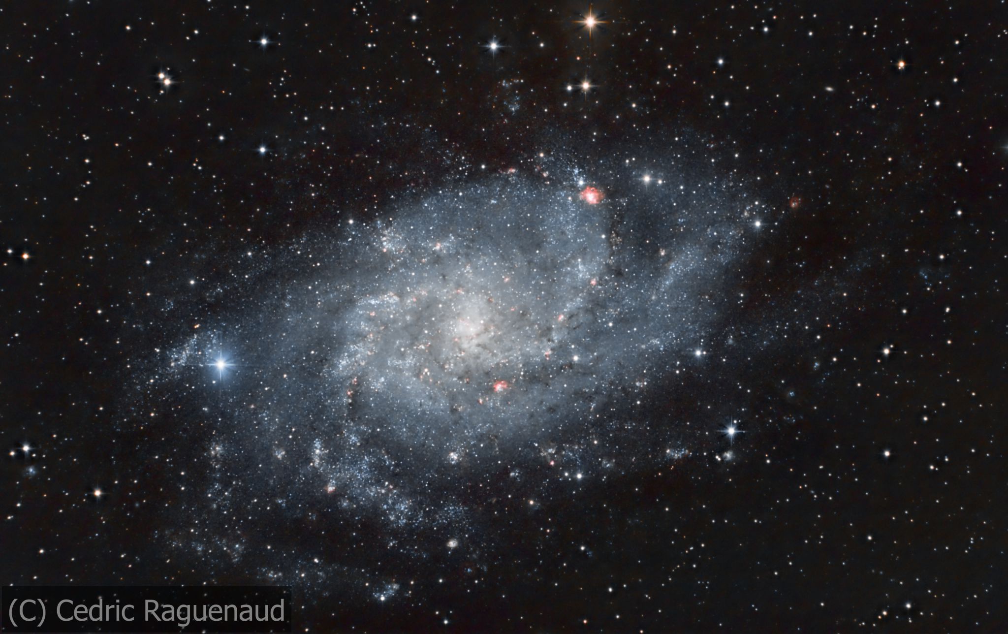

Alors premier essai. J'ai moins tiré sur les niveaux au passage au non linéaire (beaucoup moins que le STF), pas poussé les couleurs, gardé le fond un peu plus clair, et pas fait grand chose a la galaxie.
Bien vu la halo noir autour des étoiles. Je n'ai rien vu sur mon écran. Je déteste ces ecrans LCD. J'ai garde un écran CRT pendant des années après leur disparition quand j'étais photographe semi-pro mais il est passé a la poubelle lors de notre dernier déménagement parce que c'était un monstre.
