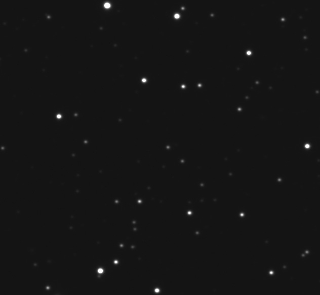

A mon avis cette diffusion vient de ton traitement. Donc revoir les opérations qui créent cet aspect sur ton image finale. Reprendre le traitement point par point et regarder ce qu'il se passe.
Je veux dire que (normalement) tes étoiles doivent avoir un aspect beaucoup moins diffus à la sortie de ton prétraitement (après registration et empilage de tes brutes), par exemple :
Donc peux tu vérifier l'aspect de tes étoiles sortie pré traitement ?
Si elles sont diffuses il faut chercher en amont, donc au niveau des acquisitions
