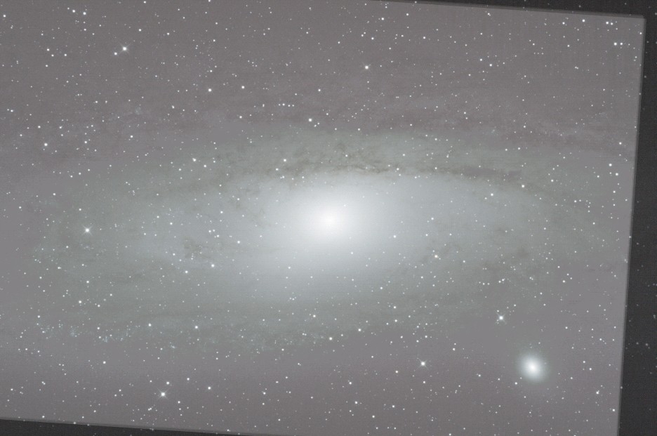

J'ai un nouveau problème auquel je ne trouve pas de solution : comme tout le monde, j'ai imagé M31. J'ai fait des poses de 20 secondes, une, deux et trois minutes (environ 15 de chaque).
Mon but était d'avoir des photos longues poses, détaillées mais malheureusement avec un coeur surexposé et des poses plus courtes pour compenser et avoir des détails dans le coeur.
Je pensais qu'à l'assemblage, tout irait bien, mais ce n'est pas si simple en fait ! :-/
J'utilise DSS et/ou Iris puis Photoshop.
J'ai fait divers essais avec l'un puis l'autre, mais aucun résultat ne me satisfait vraiment : j'ai toujours une zone surexposée au coeur :(
Même en faisant des masques sous PS, je n'y arrive pas... :cry:
Du coup, comment m'y prendre ? Là, je suis coincé, j'ai épuisé toutes mes ressources...

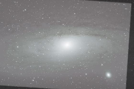

Voila le résultat de l'empilement sous DSS en utilisant un groupe pour chaque temps de pose.
Pour idée :
15 poses de 20 sec.
13 poses de 1 min.
15 poses de 2 min.
14 poses de 3 min.
Une dizaine de darks pour chaque temps de pose, 30 offsets et 20 flats.
Le tout réparti sur les nuits du 12 et du 16 octobre.
D'ailleurs, je trouve globalement peu de couleurs pour un temps de pose cumulé de (quand même) 90 minutes, non ?
Nico :)
Autant M42 est un ("le") cas délicat où on ne peut guère faire autrement que de combiner des poses courtes et longues, autant sur M31 je suis un peu sceptique...certes le bulbe est brillant mais rien à voir avec M42, et de là à faire 4 niveaux de poses...:?: N'aurais-tu pas cherché à écraser une mouche avec un marteau-pilon ? ;) J'ai déjà fait plusieurs fois M31 avec la FSQ (F/D 5) et je n'ai jamais eu besoin de combiner des poses de durées différentes.
Le bulbe est-il vraiment surex sur les poses de 3 min ? de 2 min ? Je ne sais pas quel setup tu as utilisé, mais descendre à 20 s ça me semble quand même très très bas.
Bon de toute façon, empilage de poses de durées différentes ou pas, l'image que tu nous montres doit être retravaillée. Le fond de ciel est beaucoup trop clair, il faut retravailler le point noir, les courbes certainement pour faire ressortir les extensions...et peut-être commencer par une seule série de poses.
