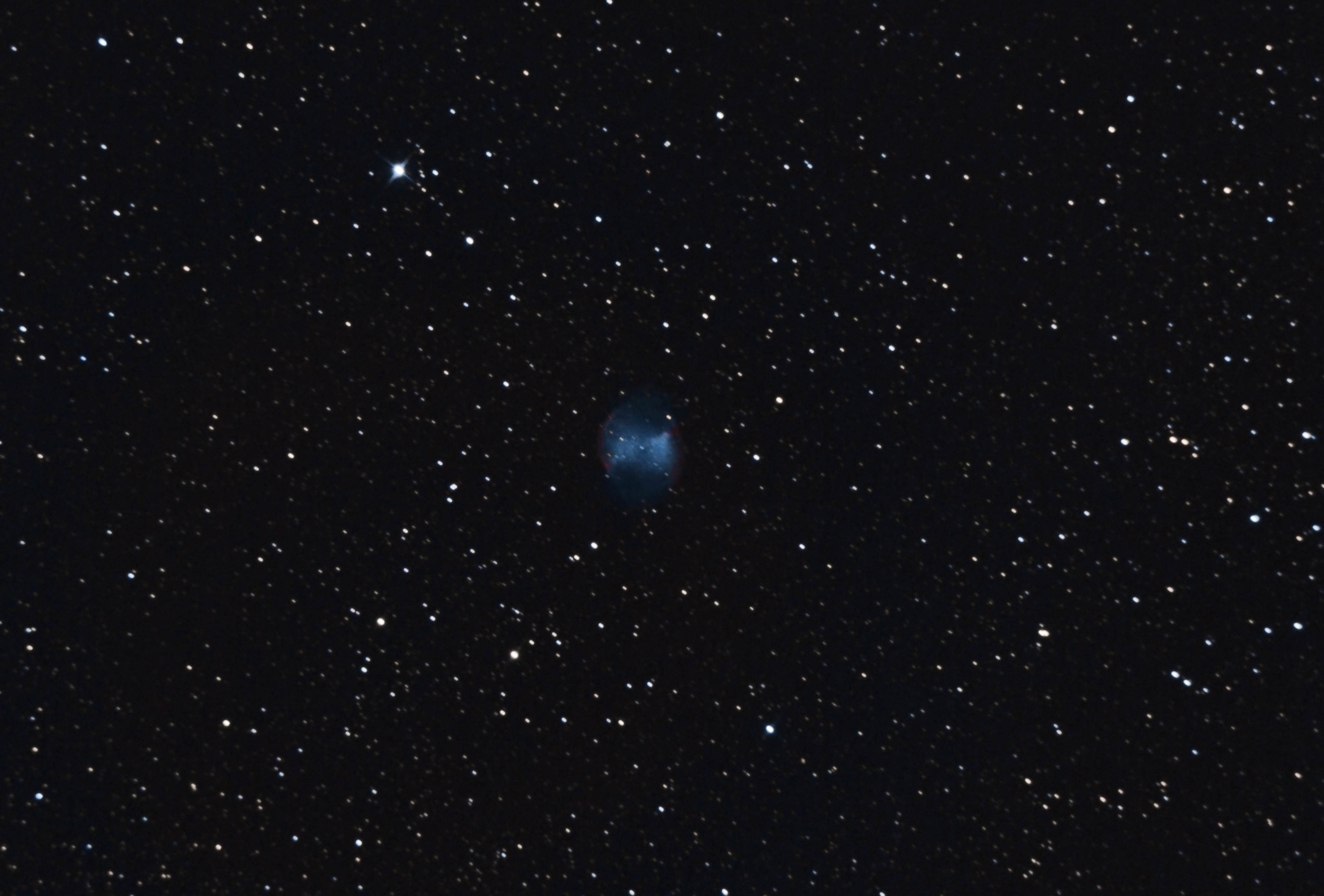

Armé de mon fidèle petit 150/750 et de mon nikon d7000, j'ai retroussé mes manches ce soir pour tester un premier cliché du ciel profond.
Pas d'autoguidage
42 x 30"
Deep Sky Stacker, puis Photoshop
C'est loin d'être parfait, je pense que la map manquait de précision, mais je suis ravi de ma mise en station, c'est ce qui me faisait peur, et ça n'a absolument pas bougé pendant la session.
J'attends vos critiques pour pouvoir m'améliorer sur la suivante ! :)
Tu es sûr que ta MES était bonne ? Parce que manifestement tu as droit à un bon bougé.
Sinon la MAP à l'air correcte.
Tu as de la coma, mais c'est normal; il te faut un correcteur.
Ça manque un peu de signal, mais pour une première fois c'est très bien.
Bah ce que je trouve curieux dans ces trainées, c'est que justement, de mon premier à mon dernier brut, le cadre n'a pas bougé d'un iota. Du coup j'en déduis que mon suivi était nickel.
Ca peut venir de quoi d'autre ?
Si tes brutes sont bonnes, c'est que ton empilement ne l'est pas.
Vérifie les paramètres de DSS, notamment si tu n'as pas désactivé l'alignement automatique.

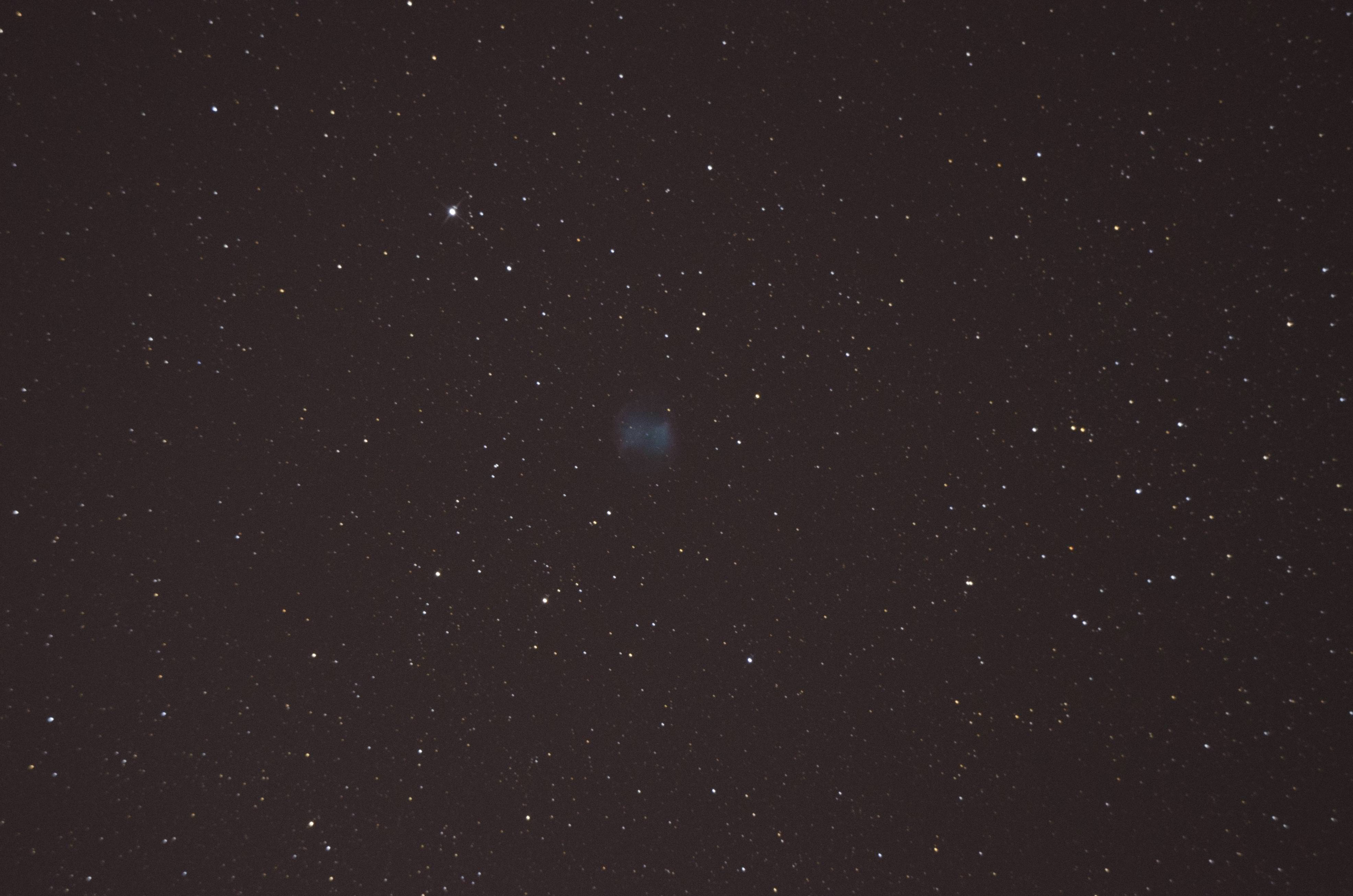

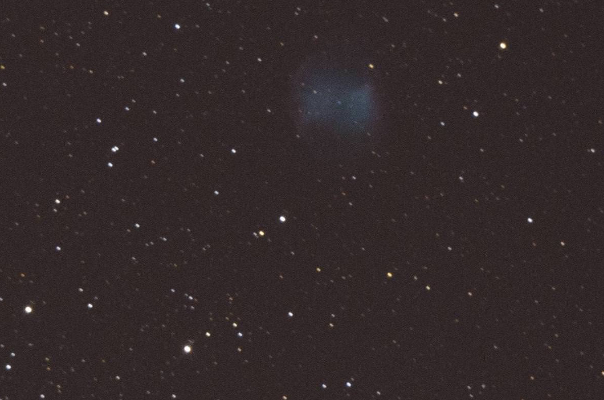

En fait, j'observe bien le filé aussi sur les bruts. Mais d'un brut à l'autre, j'ai toujours exactement le même cadrage. Si la mes était mauvaise, mon cadre se décalerait légèrement à chaque prise, non ?

Effectivement, en revoyant mes bruts, certaines sont plus propres que d'autres. Mais par contre, le filé est toujours dans le même axe. C'est normal ?
L'erreur périodique, ça impliquerait que mon suivi tourne autour d'un point, non ? Du coup le filé devrait être dans un sens différent selon les photos ?

En fait, ce que je ne comprends pas, c'est comment je peux avoir un filé toujours dans le même sens (ce qui indique une mauvaise mes), mais avec un cadre qui ne bouge quasiment pas (ce qui indique une bonne mes)... Si le filé était dû à un souci de mes, mon image devrait peu à peu se décaler au fil de la nuit, ce qui n'est pas le cas.
D'où ma question, est-ce que l'erreur périodique peut donner un filé toujours dans le même sens ? :)

Non, ton filé serait comme sur ta photo. Ca ressemble bien à de l'EP.
Ton fond de ciel est trop noir, tu perds des détails et tu devrais augmenter ton temps de pose, 21 mn c'est trop peu.
Et aussi il faudrait recadrer et réduire pour que ce soit plus lisible.
Ta vidéo montre bien une erreur périodique, mais ton filé ne correspond pas à ce que l'on voit sur la vidéo ce qui fait penser que ton EP a été en partie compensé à l’empilement, mais que la déformation des étoiles est bien évidemment restée.

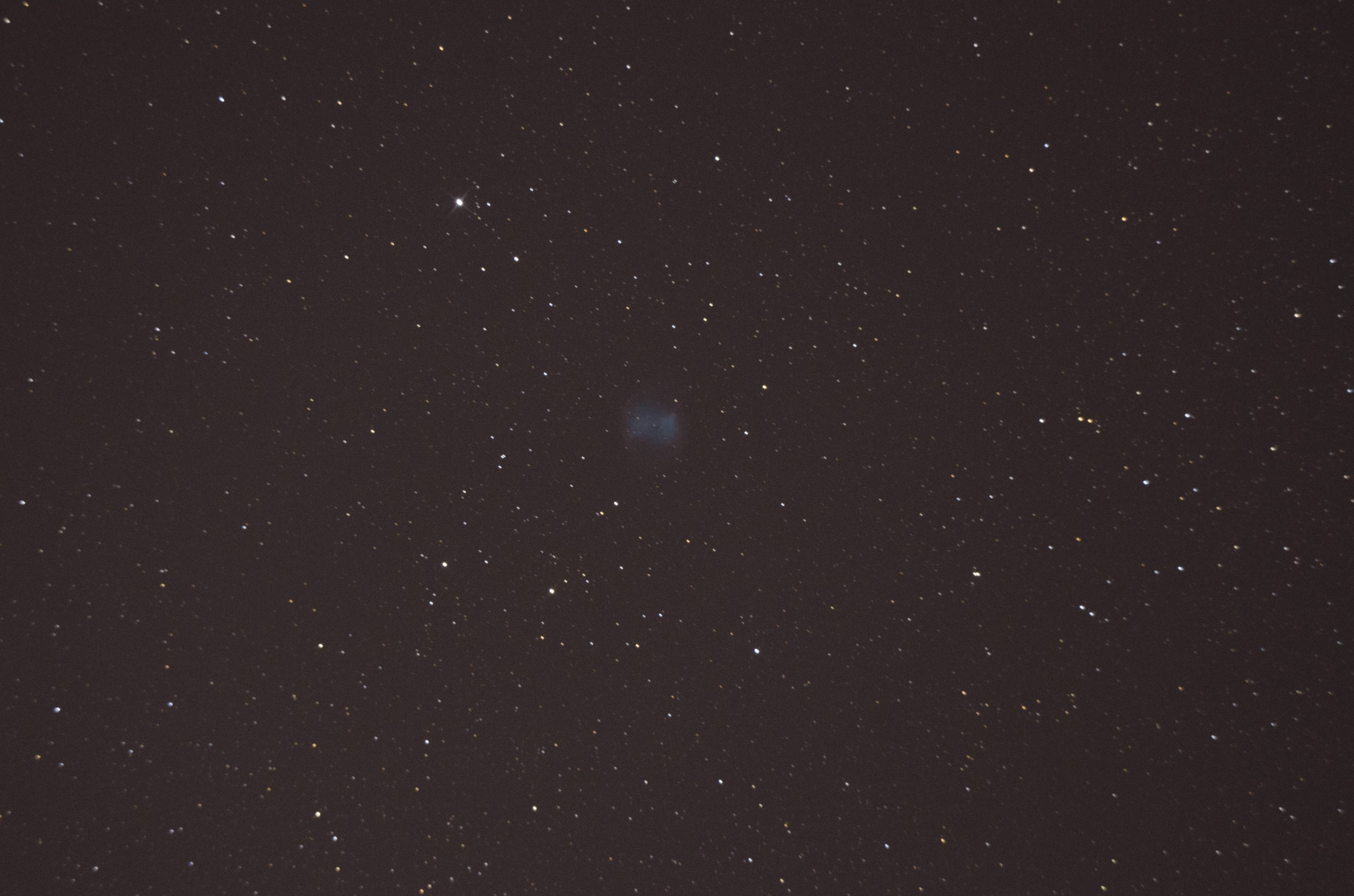

J'ai l'impression que c'est le résultat d'un ensemble de problèmes, MES perfectible, EP et coma (voir les étoiles dans les coins). Les étoiles sur la dernière brute sont plutôt bien au centre, par contre sur la première cela file de partout.
Donc peut être ne garder que celles avec étoiles à peu près correctes au centre et registrer en se basant sur les étoiles centrales.

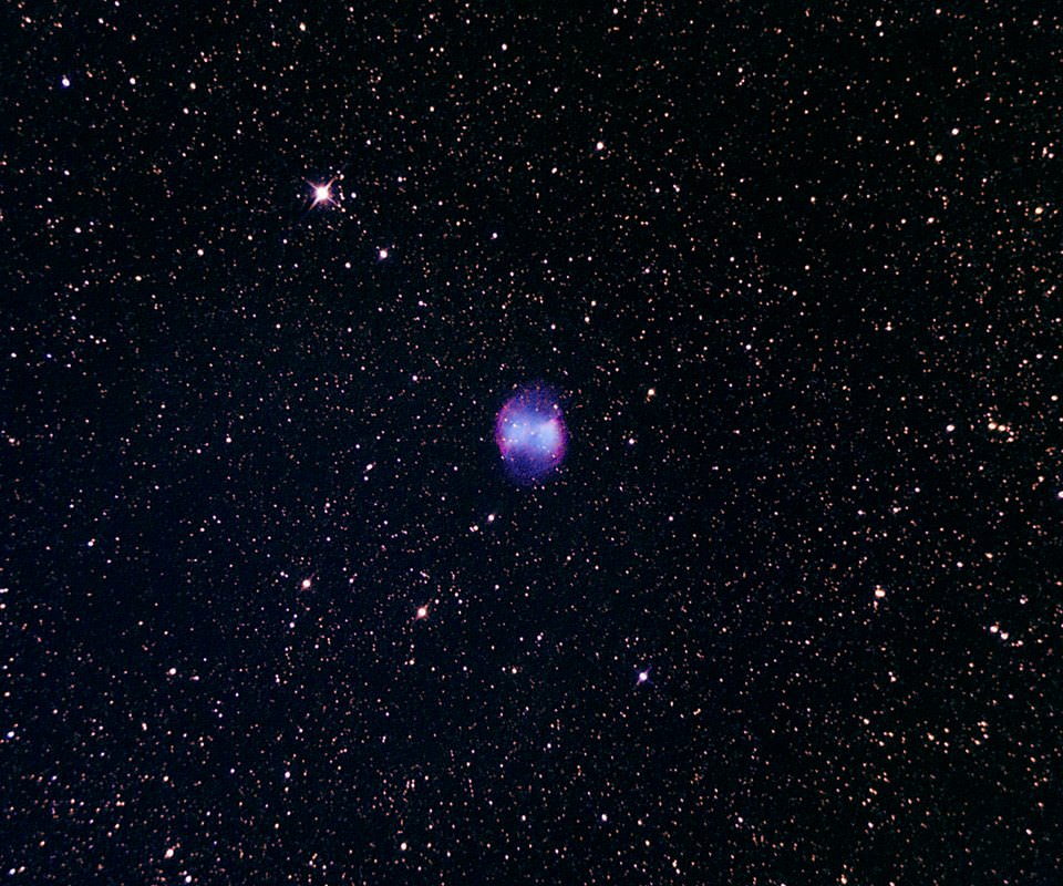

Nouveau traitement de mes brutes, fait par quelqu'un de plus expérimenté que moi !
Comme quoi, le traitement, c'est pas facile, il va falloir travailler ça si je veux vraiment tirer le max de mes images :D
