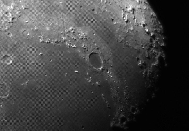

j'ai tourné mon télescope vers la lune en fin de semane passée
les turbulences étaient effroyables mais au delà de ça en traitant avec AS2 j'ai un effet pixélisé/moiré
il s'estompe un peu en plein format
savez vous à quoi c'est du?
Ce serait bien d'en savoir plus: quelle caméra, quel format d'acquisition, quels réglages de la caméra?
Est-ce que tu as déjà eu ça avant, quels réglages as-tu utilisés dans AS!2?
Peut-être un souci de débayerisation?
Bonjour Fred je suis aussi ton post car il m'arrive d'avoir ce souci moins étendue sur des parties plus petite de l'image.
J'ai tendance à sous exposé pour pas cramé les zones plus blanche et je ne sais pas d'où cela peut provenir :cry:

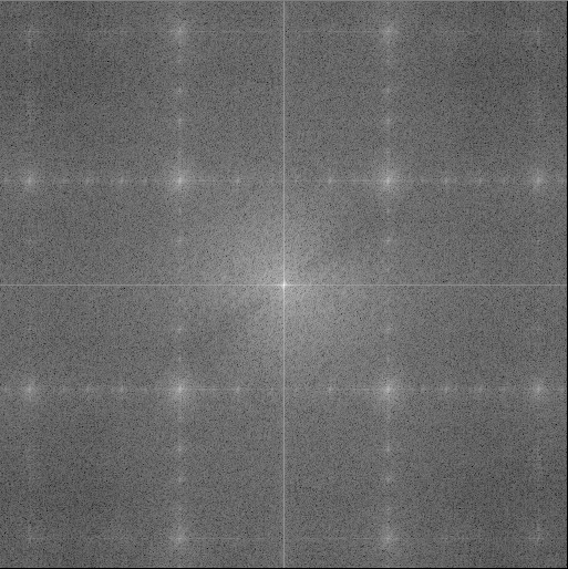

Une TF sur l'image montre les fréquences parasites ... on peut donc les supprimer à la main mais ça ne dit pas d'où cela provient ...

télescope SW newton 254/1200 montage parafocal derrière un Hypérion 17 mm
camera Altaïr GPCAM2, capture avec AltairCapture, le gain au mini, l'expo varie d'une région à l'autre
dans AS je choisi entre 30 et 60 % pour la qualité et c'est plutôt automatisé pour le reste sauf les ondelettes. Mais ces dernières n'influencent pas sur le phénomène.
comme vous le voyez c'est surtout sur les parties plus unies, un peu comme si c'était "trop compréssé"

le deffault est du ,je pense a la camera ,"si :atik ccd et sortie fits",je possede une 414ex depuis peu et j'ai le meme phenomene tres facilement,et vu le peut de reglage avec le logiciel fourni avec ,tres dificile d'optenir quelque chose de correct,enfin pour ma part

Il y a 4 modèles de GPCAM2, avec 4 capteurs différents: IMX224, AR130, IMX290C, IMX290M.
Les captures, c'est quel format? Fits, SER, AVI,... ? Et est-ce que tu as un réglage quelque part pour la débayerisation? J'ai déjà eu ce genre de quadrillage suite à des captures en 'RAW' mal 'débayerisées' par le logiciel de traitement. Après, si tu as un capteur mono, c'est bien entendu pas possible. :p

AltaïrGP130M me dit l'ordi et Altaircapture
résolution 1280x960 en RAW mais films en AVI (j'ai fait du SER aussi mais pas ce soir là)
gain #2 et expo #15 ms
12 bits
fréquence image rapide (mais pour être honnête ma fréquence d'images est plutôt vers 18 i/s sur le portable: embouteillage USB?)

Bon ben puisque c'est une mono, ça ne peut pas être un problème de débayerisation. :confused:
Reste effectivement à essayer avec Registax.
Si tu as le courage, il y a aussi Iris mais ne me demande pas comment car je suis réfractaire à ce logiciel... :p
As-tu vérifié simplement dans Autostakkert que la sélection de l'image "color" n'est pas bloqué sur RGB ! sinon forcer sur grayscale !
Ou autre chose, fais-tu du drizzle ?
