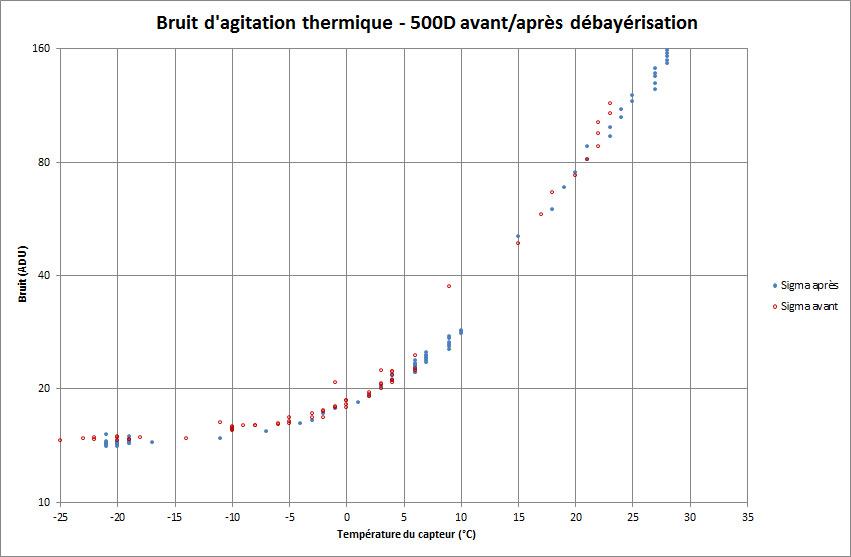

Voici les mesures que j'avais faites avant et après l'intervention de François sur mon 500D (il n'avait pas encore déplacé la sonde). Les deux courbes sont bien celles auxquelles on s'attend pour un signal thermique :
(J'étais même allé à -25°C !!!).

Globalement, ça sent bon et à voir la courbe, on se dit que ça doit être exploitable. Il faudrait voir à quoi correspondent les points à l'écart de la courbe (-11°C, -1°C, +3°C, +9°C). Premiers points de séries? Fred, tu peux regrouper les points par série? Et mettre le bruit en échelle logarithmique? ;)
Même avec Olympus qui fournit en théorie dans les exif une température du capteur, il y a des points qui se baladent hors de la courbe principale.
Non ce ne sont pas des premiers points de séries, juste des points dans la série.
J'ai commencé au froid dans le congélateur à fond, et ensuite laissé le boitier réchauffer en remontant le congélateur un peu, puis au frigo compartiment froid, puis moins froid, puis air ambiant, puis sous grosse couverture jusqu'à 35-40°C environ.
Par contre j'ai remarqué que certaines températures n'apparaissaient jamais. La discretisation interne ne doit pas retourner toutes les valeurs.

Morbli, la courbe que j'ai donnée ne sert pas à calculer l'inertie thermique et la montée progressive en température du boitier quand on fait des poses. Elle m'a servi à mesurer le bruit en fonction de la température Exif. Ca n'a rien à voir.

Eric S, le bruit est DEJA exprimé en échelle log !!! Pour ce qui concerne mes mesures, il s'agissait de poses de 300 secondes à 800 ISO.

Voici la série brute pour le 500D avant débayérisation :
Gain à 800 ISO = 0.2713 e-/ADU
Temps de pose = 300 s
Bruit de lecture à 800 ISO = 3.55 e-
Nb de bits : 14
Niveau d'offset : 1024
T° Sigma (ADU)
-24 14.7
-16 14.3
-13 14.5
-11 14.7
-10 14.6
-10 14.8
-8 14.9
-8 14.8
-8 14.5
-7 14.6
-7 14.6
-6 14.8
-2 14.7
1 16.2
2 15.5
2 15.7
2 15.4
2 15.6
2 15.8
3 15.9
4 15.9
4 15.9
6 16
6 16.1
7 16.7
7 16.3
7 16.1
9 17.1
9 16.7
10 17.3
10 16.7
10 17.4
11 17.8
11 17.9
11 20.7
12 18.6
12 17.8
12 18.1
12 18.5
14 19.5
14 19.3
14 19
15 20
15 20.5
15 22.3
15 20.6
16 21
16 21.6
16 22.1
16 20.7
16 20.9
16 22.1
18 22.5
18 22.3
18 24.4
21 37.3
27 48.5
29 57.9
30 66.3
32 73.6
33 80.7
34 87.8
34 95.1
34 101.5
35 107.2
35 114.2

Je n'ai plus les données pour le 500D débayérisé. Mon 500D débayérisé a une sonde posée sous le capteur qui remplace la thermistance de la carte mère du Canon. La température mesurée est donc celle du capteur mais comme il n'y a pas de calibration possible, le zéro mesuré ne correspond pas au zéro réel (et en fait, on s'en fout !). Mon 500D a aussi un ventilateur qui évacue les calories du capteur, voire le fil qui en parle :
http://www.webastro.net/forum/showthread.php?t=123733
Ce que j'ai quand même constaté c'est que :
1) avec mon 1000D, la température Exif était notablement plus élevée avant défiltrage total qu'après
En fait les 3 couches de verre devant le capteur jouent le rôle d'un beau triple vitrage. En retirant les deux filtres au défiltrage, on permet à l'air de circuler dans le boitier et autour du capteur ce qui fait qu'il monte moins en température.
2) le système installé derrière le capteur du 500D fait que le capteur est en permanence à peine au dessus de la température extérieure : il ne chauffe quasiment plus.
Modifié par Fred_76

Je pense que pour nos problèmes d'astro avec une plage de température limitée, on doit pouvoir rester sur le modèle simple de signal thermique en A*exp(-Delta_e/kT).
Aux basses températures du graphe, je pense qu'on voit surtout la dispersion de l'offset entre pixels plutôt que celle du signal thermique.
Pour revenir à la question initiale de teko, oui, l'info de température est exploitable pour trier les darks (quelle que soit la loi derrière le signal thermique d'ailleurs).
