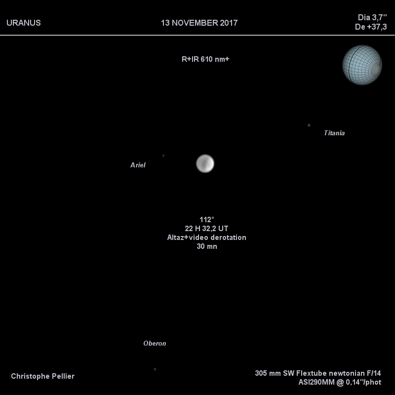

Salut les observateurs,
Neptune continue à se refuser à moi (réglages techniques en début de soirée, météo...) mais Uranus est toujours bien placée. Le seeing était très bon en fin de séance et la transparence excellente (pour la ville : je me demande si l'astre que je voyais à côté de la planète à l'oculaire n'était pas une des lunes, Obéron peut-être ? mais c'est mag +14).

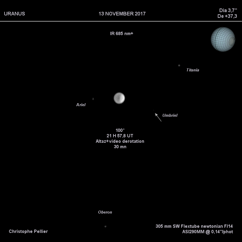

J'ai ressorti l'IR 685 pour voir ce que ça donnait par rapport au RG610. Bilan comme d'hab, plus de contraste moins de réso.
Procédure routine recentrage et fenêtrage dans PIPP, dérotation altaz/vidéo dans WinJupos, traitement du film AS!3, traitement des détails Registax6.

Toujours des captures au top du planétaire extrême ! Je remarque qu'Umbriel échappe au 610 (?) et que Miranda se refuse toujours à nos optiques...
Le pôle bien distinct semble une formalité maintenant, bravo !
Julien
Merci Julien, tu fais de bonnes remarques, j'ai été étonné de voir aussi qu'Umbriel ne sort pas avec le 610 (bon après l'explication est simple je pense, le temps d'exposition était 50% plus long avec le 685). Il faudrait peut-être encore pousser la luminosité (les lunes sont à +400 %).
Miranda c'est pire, je l'ai eu une fois le 7 octobre dernier avec l'ASI224MC et mon 250, mais elle n'était même pas ponctuelle, juste un blob de bruit un peu plus lumineux que le fond de ciel^^

Superbes images bravo Christophe! il faut vraiment que j'apprenne à utiliser la dérotation dans winjupos... avoir des lunes aussi ponctuelle c'est vraiment sympa et pour le Pôle j'avoue être admiratif!!! mes images en couleur d'uranus sont beaucoup plus floue maintenant je me méfie toujours autant de Registax j'ai toujours peur que cela donne des faux détails. Mais pour le Pôle il n'y a pas de doute
Merci les gars :)

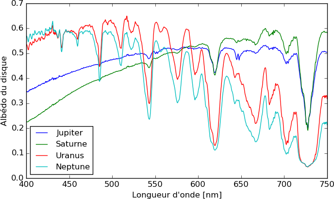

Pour le filtrage d'Uranus, il n'y a pas photo, je suis convaincu que tu as raison. Pour Neptune, tres petit, et peu lumineux, ce qui impose des poses tres courte malgré un fort agrandissement, j'ai peur que la filtration ne diminue suffisamment la puissance du signal lumineux pour rendre des poses courtes impossibles. Sans filtre avec un 305 on arrive a 14 ms.. Combien avec filtre? Et avec des poses plus longues, une cible de deux secondes d'arc n'est elle pas definitivement hors de portée, si on veut voir sa planisphere reelle? Je m'interroge sur ces questions.
Le probleme du filtrage pour Neptune est d'autant plus vrai que Neptune est.... bleue, ce qui veux dire qu'elle emmet tres peu de lumiere rouge. Quand on voit son spectre sp_geantes.png
On se rend compte que la proportion de la lumiere qui va passer "sous" le filtre sera faible et rendra la capture tres problematique: en tout cas avec un 305 (pas avec le telescope d'1metre du pic du midi!)
Daniel,
Le temps de capture très long que l'on réalise sur Uranus et Neptune (les deux planètes demandant exactement la même approche) découle de la difficulté à avoir de bonnes brutes à cause de la faible luminosité, accru par le fait comme tu le soulignes toi-même, le filtrage dans le rouge se fait sur les longueurs d'onde où l'albédo de ces planètes est au plus faible. Mais c'est justement à cause des grosses bandes d'absorption que tu vois, qu'on a des détails :). On n'a pas assez de lumière pour utiliser les temps d'exposition par brute très courts comme sur les autres planètes (ici je suis à 100 ms et 150 ms). Ca fait entre 6 et 10 images par seconde seulement. Or il faut au moins quelques milliers d'images brutes cumulées pour éliminer suffisamment le bruit afin que les détails sortent. D'où des films très longs, au minimum 15 mn et souvent plus. si tu ne fais que 2 mn, même si toutes les images sont bonnes, ça reste trop peu... La dérotation devient indispensable à partir de 20 mn mais la différence n'est pas forcément flagrante... sauf en altaz, alors là par contre c'est indispensable quel que soit le cas de figure.
