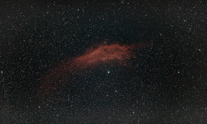

Je continu de revisiter le ciel en grand champs...
Voici ma dernière prise avec mon setup 'leger' (mini Star Av. + EOS 1000D + Samyang 135mm)
2h de poses à f2 (120*1')
DSS + PS2 pour le traitement
24732893358_35a654420b_c.jpgNébuleuse California by freddom38, sur Flickr
N'hésitez pas pour vos remarques et proposition d'ammélioration (surtout le traitement)
Jolie !
Cet effet de halo blanchâtre en bord d'image, cela ne serait pas du vignetage un peu trop corrigé ?
Sinon il a l'air d'être plutôt bon ce Samyang 135.
Merci à tous pour vos mots
@Davidastro
Oui, j'ai un problème , une bande horizontal avec un fond de ciel plus clair. J'ai bien appliqué des flats (et le défaut devrai plutot etre circulaire).
Ou pas plutôt pollution lumineuse (je suis en périphérie d'une ville et à 40 km de Lyon, donc pas top au niveau du ciel) ?
Connaissez vous un traitement à appliqué dans PS2 pour rétablir un fond de ciel uniforme ?
merci pour votre aide
Modifié par freddom38
J'ai un 1100D qui me fait une bande sombre en bas, mais beaucoup de photos que j'ai pu voir faites avec des 1000D et 1200D avait un défaut similaire.
Des flats bien faits résolvent bien le problème.
Je ne connais aucune méthode automatique permettant de corriger le FDC avec Photoshop, mais il me semble que certains logiciels dédiés à l'astrophotographie ont ce genre d'options.
J'ai le même soucis avec mes dernières images au 1000d,mais c'est une bande noire qui recouvre le bas de l'image. C'est nettement visible sur les flats d'ailleurs.
