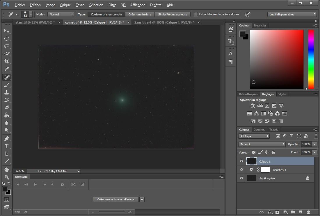

J'ai une umage alignée sur la comète,  l'autre sur les etoiles et me voilà demuni devant photoshop....
Je suppose qu'il faut merger deux images non traitée et faire le traitement ensuite ?
Tu ouvres les deux images, sur l'une des deux tu sélectionne tout (ctrl+A) et tu copies (ctrl+C), puis tu la colle sur l'autre (ctrl+V). Tu as donc par exemple la comète sur l'arrière plan et les étoiles sur un calque. Tu passes le calque en mode "Éclaircir" et les points du calque dont la luminosité est plus élevé que le calque du dessous seront affichés, ce qui fait que les étoiles apparaitront sur le fond de ciel de la comète. C'est à peu près tout :)
Si les fonds de ciel se mélangent un peu il peut être utile de diminuer très légèrement l'un ou l'autre avec une petite courbe.

Merci pour cette explication rapide, n’étant pas habitué au maniement des calques, je vais tâtonner un peu voir ce que ça donne.
C'est sur que si tu n'est pas à l'aise avec le maniement des calques sous Photoshop mon explication est un peu rapide. Il existe plétore de tuto sur le net qui traite du sujet donc je ne vais pas rentrer dans le détail, d'autre le font bien mieux que moi. Néanmoins si tu suis exactement la procédure que j'ai décrite tu devrais t'en sortir. Le but est d'arriver au résultat ci-dessous, avec l'image de la comète en arrière plan, un calque de réglage courbe de niveau dessus puis un copier-coller de l'image des étoiles au sommet de la pile en mode éclaircir.
Les calques sont comme dans le monde réels, tu empiles des images les unes sur les autres, celle du haut de la pile prenant le pas sur les suivantes, à moins de l'altérer par des masques ou des modes de fusion différents.

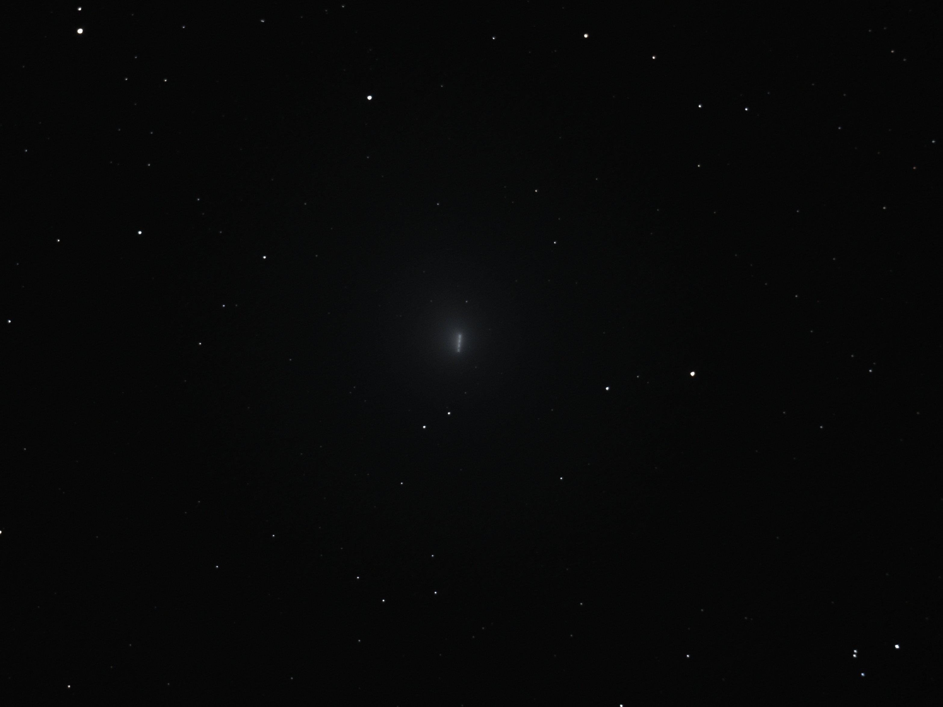

premier essai de traitement avec Siril, et premier traitement de comète. ma 46P/Wirtanen fait des pointillés 😁   ça c'est la surprise ! j'ai fait mes photos par 4 tranches de 10 poses de  8 secondes. On voit bien les tranches 🙂
merci pour vos conseils ci-dessus, je vais essayer de la retraiter avec  !
