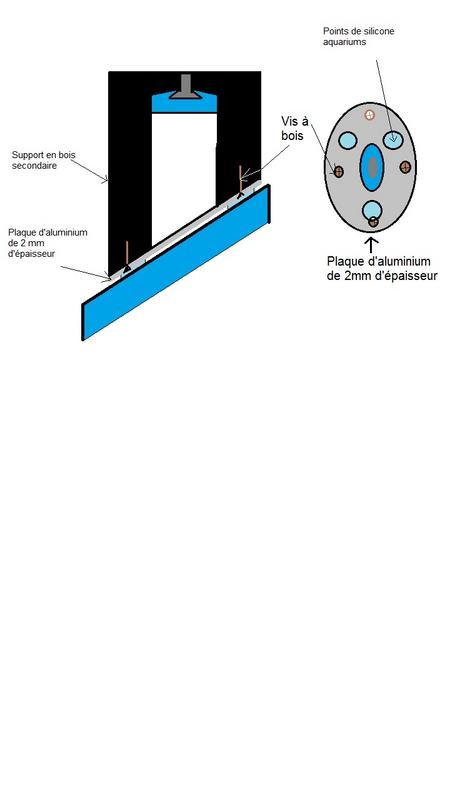

Oui ce serait pas mal comme sur ton croquis.
Une plaque d'époxy serait plus intéressante du point vue de la dilatation thermique que de l'alu, mais là on commence à arriver dans le chipotage ;)

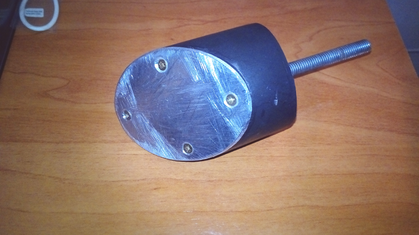

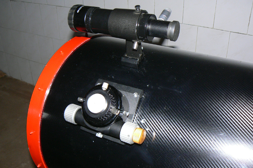

Salut;
J'ai déjà changé le conteneur secondaire.
Je mets une image pour que tu puisses me dire ce que tu penses.
J'avais pensé à faire quelques trous de 4 mm dans l'aluminium où vont les pointes de silicone.
Est-ce une bonne idée ou comment cela sera-t-il suffisant?
Salutations

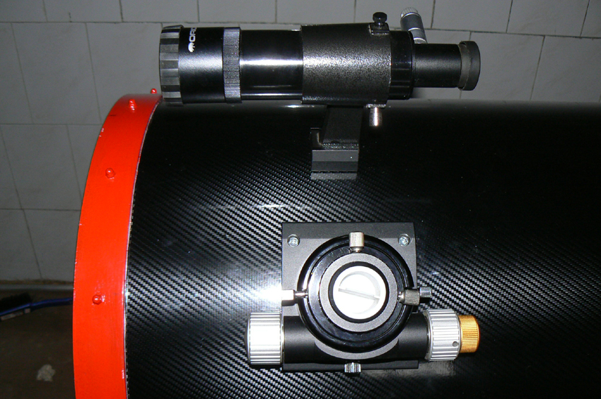

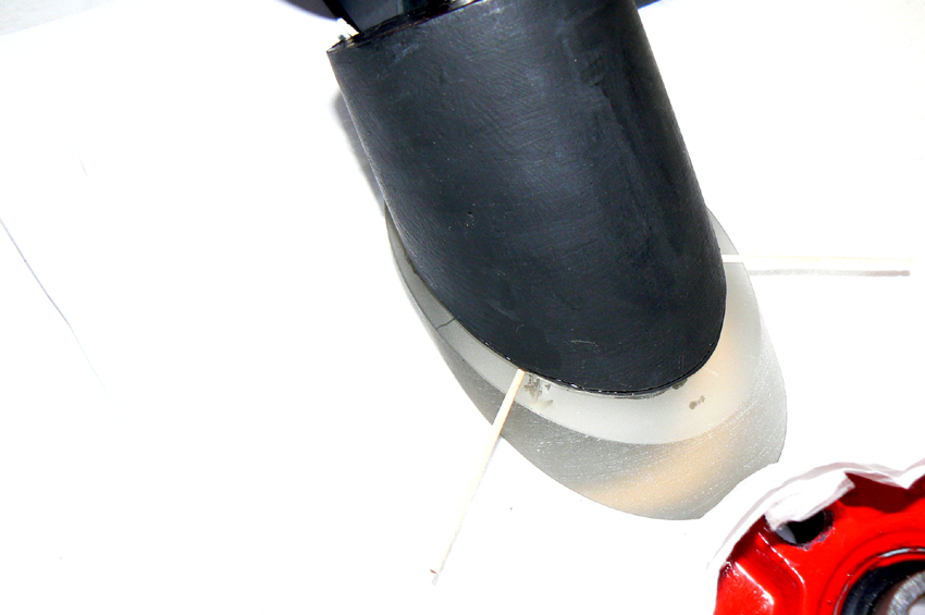

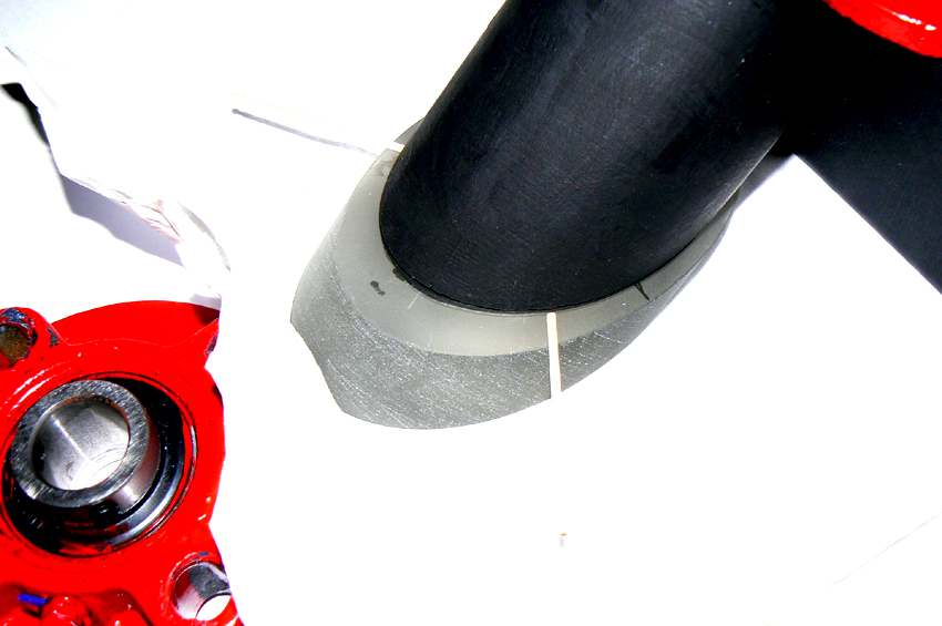

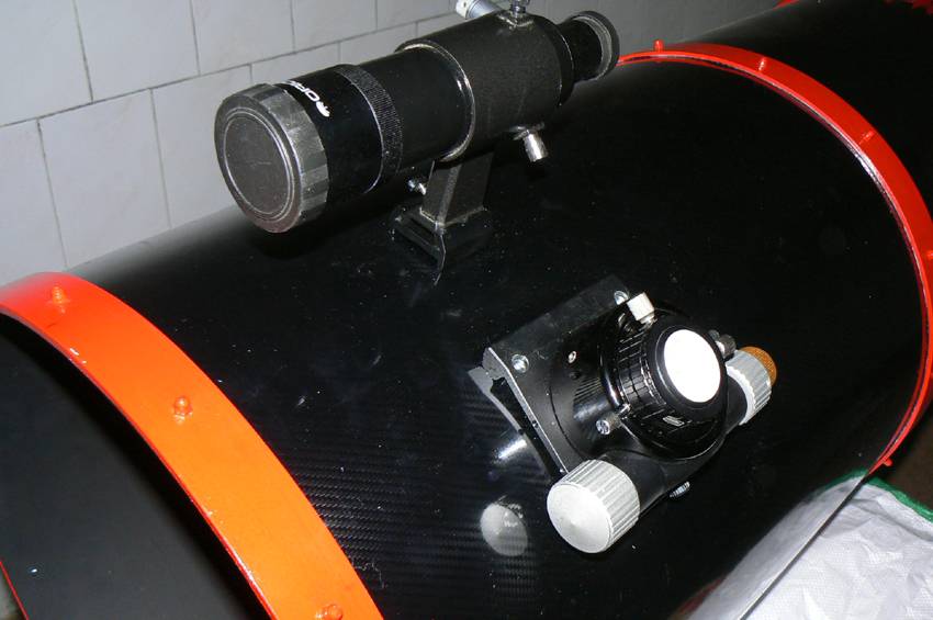

Salut;
La construction de Giordano arrive à sa fin.
Aujourd'hui j'ai déjà mis dans le tube ton oculaire et ton viseur.
L'araignée devra attendre que le silicone secondaire soit séché car je l'ai juste collé à son support.
Je l'ai collé avec trois points de silicone d'aquariums et avec une séparation d'un bâton en bois de 1.5 mm + ou -.
Demain je vais prendre les mesures à l'araignée avec le secondaire inclus pour voir où je dois faire les trous dans le tube, mais il marchera à environ 12cm du centre de l'oculaire.
Saludos.
