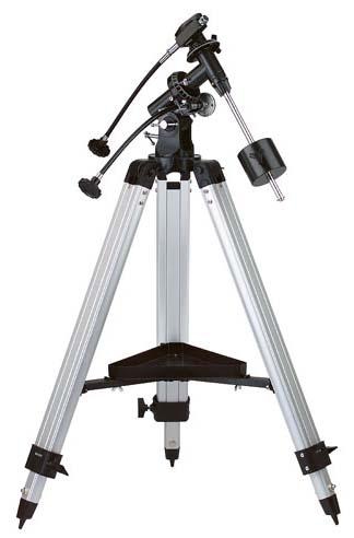

Bonjour, je voudrais savoir si cette monture est une eq1ou une eq2
J arrive pas à poster la photo
bonjour jeap et merci , bin c est une eq 2 alors , il y a un 114 /910 dessus ,je voudrai la motorisé sur un axe , il faut monté quoi comme moteur ? JE VOUDRAIT SAVOIR SI ON PEU AVOIR UN TUBE UN PEU PLUS GROS DESSUS? je voudrait faire mais debut en astrophoto avec une petite webcam ( sp 900 nc ...Logitech c 270 ) je suis preneur d info , merci
Le 114 est bien pour cette monture. Plus gros risque de provoquer trop de vibrations.
Pour être sur de ce qui peut se mettre sur une monture, tu regarde sur les sites de vente le package de base et tu sais que si tu veux être confort, il faut la monture au dessus.
Je suppose que tu envisage plutot le planetaire, car le cp ne sera pas vraiement faisable avec ta configuration.
C'est une monture motorisable sur 1 axe.
Le 114 sera correct pour le planetaire. Selon ton budget, je te conseilles de regarder vers les cameras planetaires, la datyson t7 semble être bien placée pour débuter.
S'il s'agit d'une EQ 2, cette motorisation : https://www.promo-optique.com/moteur-telescope-ad-raquette-eq2-p-368481.html et le mode d'emploi illustré (en anglais) : https://storage.googleapis.com/skywatcher-canada-new/downloads/869568533841c6eba7720ed872af897c3737524e.pdf
