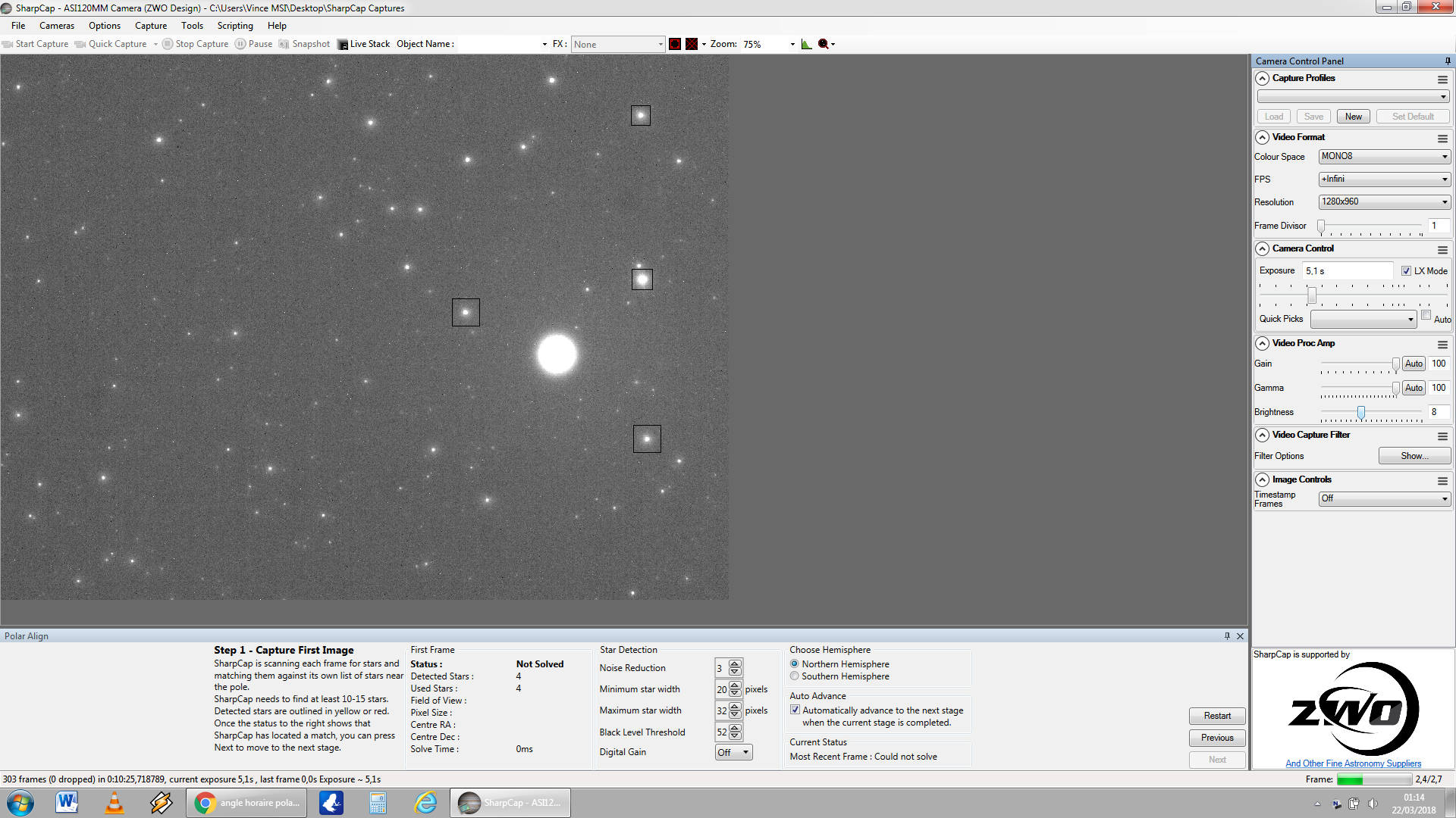

Donc j'ai mis ma T7m ( comme ASI120mm) sur un vieil objectif 135mm F2.8 pour avoir un champs 2x1.5° comme demandé, direction Polaris, cool y'a plein d'étoiles (sympa cette caméra à 85€!!)
Et là c'est le drame: il n'y a jamais eu plus de 4 étoiles détectées (il en faut 10-15).
J'ai essayé environ 1 million de réglages: étoiles saturées, dé-saturées, de-focalisées, changé les min et max star width et tout et tout: RIEN
J'ai tout remballé à 2h, dégoûté.
Voila, si quelqu'un  a déjà eu ce genre de problème (et a une solution), je suis preneur de tout conseil. Sur les tutos ça a l'air tellement facile!
Merci à vous.
Vincent.
bonjour,
je vois "minimum sart with" a 20 pixels. c’est normal que tu détectes rien. mets le a 1 ou 2 pixels.

J'ai bien essayé tous les réglages possibles , des plus logiques aux plus farfelus (j'y suis resté 5h non stop, motivé le gars!)
J'ai dé-focalisé les étoiles pour les étaler un peu, joué sur tous les paramètres: résultat jamais plus de 4 étoiles détectées en même temps, et pas toujours les mêmes en plus!!!

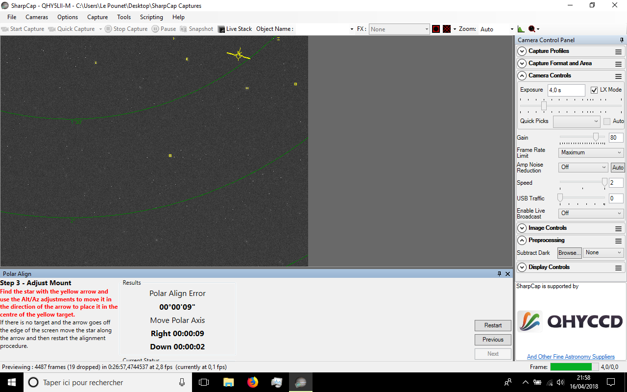

Première tentative hier donc, entre les nuages. J'utilise un filtre rouge pour limiter le chromatisme du chercheur (un très classique 8x50mm) et pour lisser un poil la turbulence. Après le lancement de SharpCap je lance des expos de quelques millisecondes pour voir mais je ne détecte que 2 ou 3 étoiles faiblardes. Pour y voir plus clair je suis carrément passé à plusieurs secondes (10 de mémoire) et là tout un tas d'étoiles apparaissent et quasiment instantanément le logiciel m'annonce un fier "Solved !". Cool ça marche, je peux passer à l'étape suivante. Je tourne la monture, après quelques secondes la deuxième série d'image est résolue et une flèche m'indique dans quel sens déplacer la monture.
Je craignais que les commandes pourries Alt-Az de la monture ne posent problème mais finalement non. Il fallait compenser une erreur de plus d'un degré. Ca se fait tranquillement, en tâtonnant un peu au début et pour finir je suis arrivé à quelques secondes d'écart, c'est mieux que le dégré initial ! Je n'ai malheureusement pas pû tester l'autoguidage dans la foulée car les nuages sont arrivés, frustration quand tu nous tiens.
Ce soir j'ai recommencé alors qu'il ne faisait pas encore complètement noir et aucun problème, j'ai même pû faire des poses de 2s seulement, c'est plus rapide et la mise en station se fait en quelques minutes et de façon confortable. Le guidage s'en ressent avec beaucoup moins de corrections que d'ordinaire :) Le ciel est par contre bien voilé donc je n'attends pas grand chose de la soirée en cours...

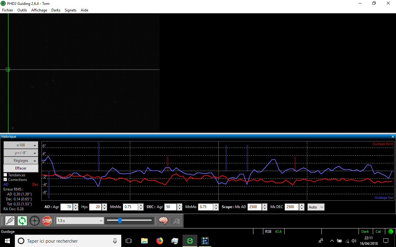

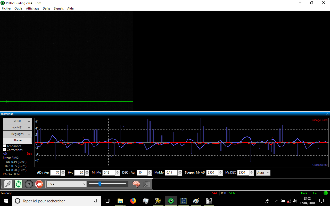

Nouveaux tests ce soir, avec un ciel à peu près noir, bien que je devine encore quelques voiles d'altitudes.

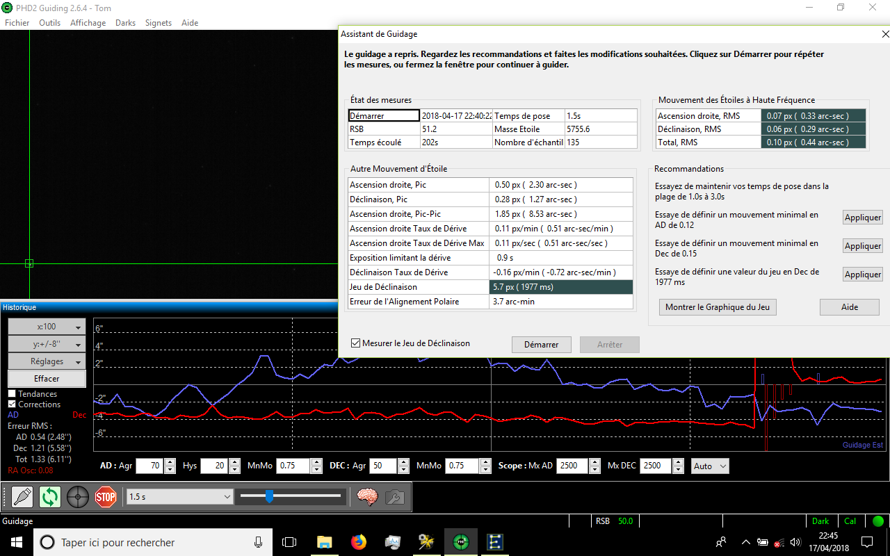

Avec un bon réglage de PHD2 et une mise en station grâce à SharpCap j'obtiens les meilleures courbes de guidage de ma carrière :D
J'ai appliqué sans broncher les paramètres proposés. A noter que la dérive indiquée par PHD2 est plus importante que ce qu'indiquait SharpCap.
Les courbes après. Notez les deux petites correction en dec, du même côté, signe que la mise en station est top.
