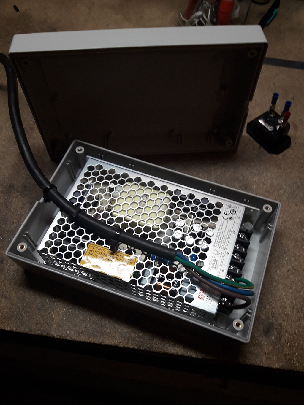

J'ai pris une Mean Well branchement facile par contre je l'ai mise dans un boitier  étanche à 9€  elle alimente tout mon setup 8A alim 12.5A à 87% de rendement.
https://www.reichelt.de/Blocs-d-alimentation-de-commande-jusqu-150-W/SNT-RS-150-12/3/index.html?ACTION=3&LA=2&ARTICLE=137112&GROUPID=7264&artnr=SNT+RS+150+12&trstct=pol_3

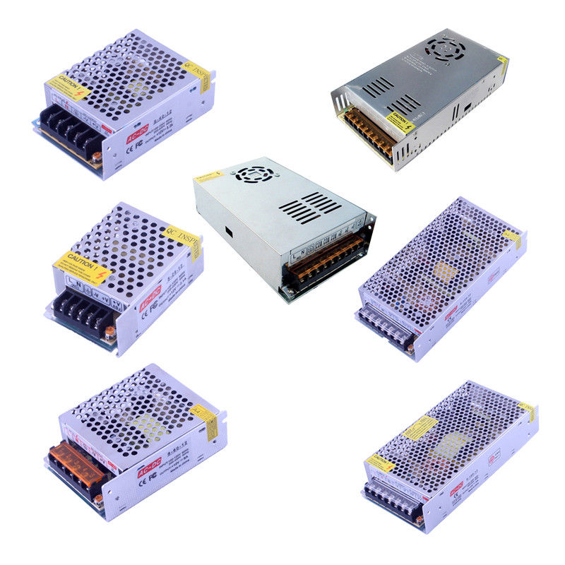

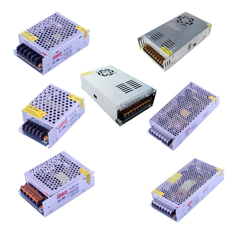

Peut être moins chère sur les stores Asiatiques ?
230V alternatif vers 12V continu ;)

Super et merci pour l'info
Tu l'as ventilé ou y a t il un ventilateur incorporé?
La ventilation a été prévue par le constructeur, il indique que elle est inutile. Après 3 nuits d'utilisation aucun soucis de tension ou de puissance sur le setup.
