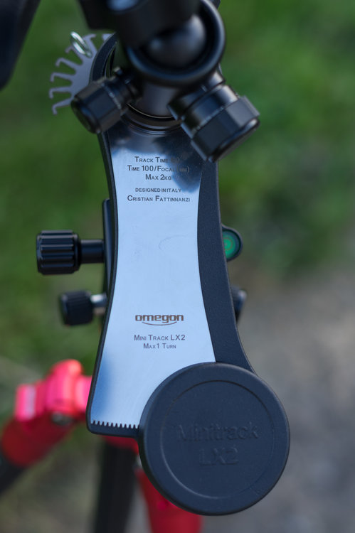

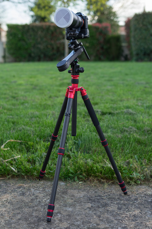

Je vous présente mon nouveau setup astro ultra portable.
Il y a :
- un A7s, je ne le présente pas :wub:
- un trépied carbon peu encombrant, léger et plutôt rigide
- une rotule en guise de base Equatoriale, mais qui va être remplacée par celle de la star adventurer
- et la petite "vrai" nouveauté, une monture Omégon mini track LX2 que je viens de recevoir. Il s'agit d'une monture entière mécanique (pas de pile), qui se remonte, avec une durée de suivi d'une heure, capacité de charge de 2 kg (max, à voir), et permettant un suivi de quelques minutes avec des cailloux grands angles. Elle a été conçue par un astronome italien Cristian Fattinnanzi.
Plus d'infos ici, avec un fichier présentant quelques images et matos associé pour se faire une idée.
https://www.astroshop.de/fr/montures/monture-omegon-mini-track-lx2/p,55040
Bon, comme vous le voyez, le viseur polaire est un vulgaire tube PVC de chez casto :be:. Et il y a un système de ressort pour régler la contrainte.
J'ai hâte de l'essayer, et je pense qu'en seconde monture pour grand champ et nightscape, ou en voyage léger, elle fera bien le taf.
Place au photos ;)
_DSC8764.thumb.jpg.3714c34565aaa6d34f404e6a4ea7e74a.jpg _DSC8768.thumb.jpg.ad12c7acb0e91af7c62f2ffcfa2fd3d9.jpg

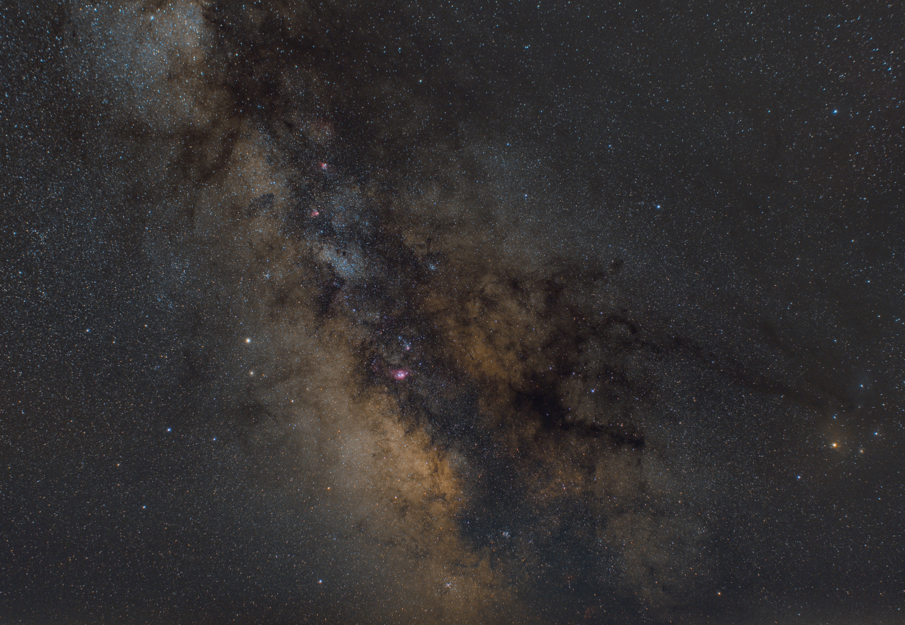

Enfin pu faire un petit test rapide de cette monture.
Déjà, pour améliorer le setup, j'ai monté le minitrack sur une base équatoriale de star adventurer.
La mise en station est approximative, il suffit de mettre la polaire dans le tube, ce qui semble fonctionner avec des courtes focales.
Un petit test donc, avec un nex3n et un Sony FE 28 à f4.
12 poses d'une minute, juste avant l'aube.
Les résultats sont concluants, les défauts de l'image étant liés à la PL et à une MAP pas précise :D
Bon et il faudrait aussi plus de poses.
Ben voila une bien jolie petite photo de nomade, avec cette météo cela fait plaisir, bravo !
Maintenant faudra voir avec d'autres  objectifs .
