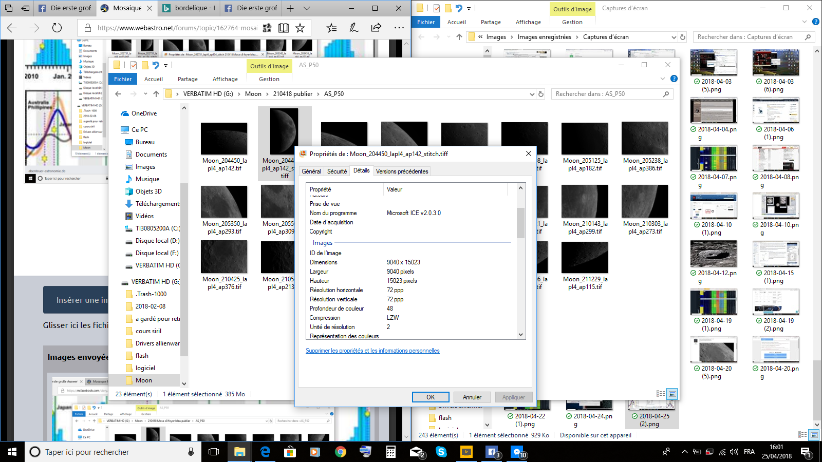

Salut David et merci :) j'ai un gros soucie je suis bordélique et j'oublie facilement quand je traite deux jour après, je ne sais plus j'ai renommé le premier dossier date (firecapture lune ciel bleu) et celui qui a enchainé date(fircapture) je peut te les partager si tu veux élucidé le mystère ou traité mieux car je t'avoue je tâtonne un peu pour la barlow j'ai supposé que je l'avais mise vu qui y avais plus de tuiles
La premiere le lien dropbox https://www.dropbox.com/s/3xci547vt99fjij/Moon_202731_lapl4_ap154_stitch 210418 Mosa c8 foyer bleu.tiff?dl=0
La seconde lien https://www.dropbox.com/s/nm37d2qr0w2yxp8/Moon_204450_lapl4_ap142_stitch.tiff?dl=0
