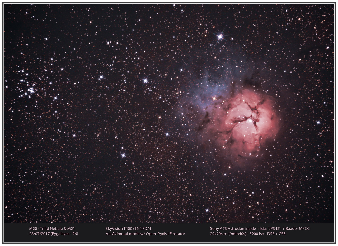

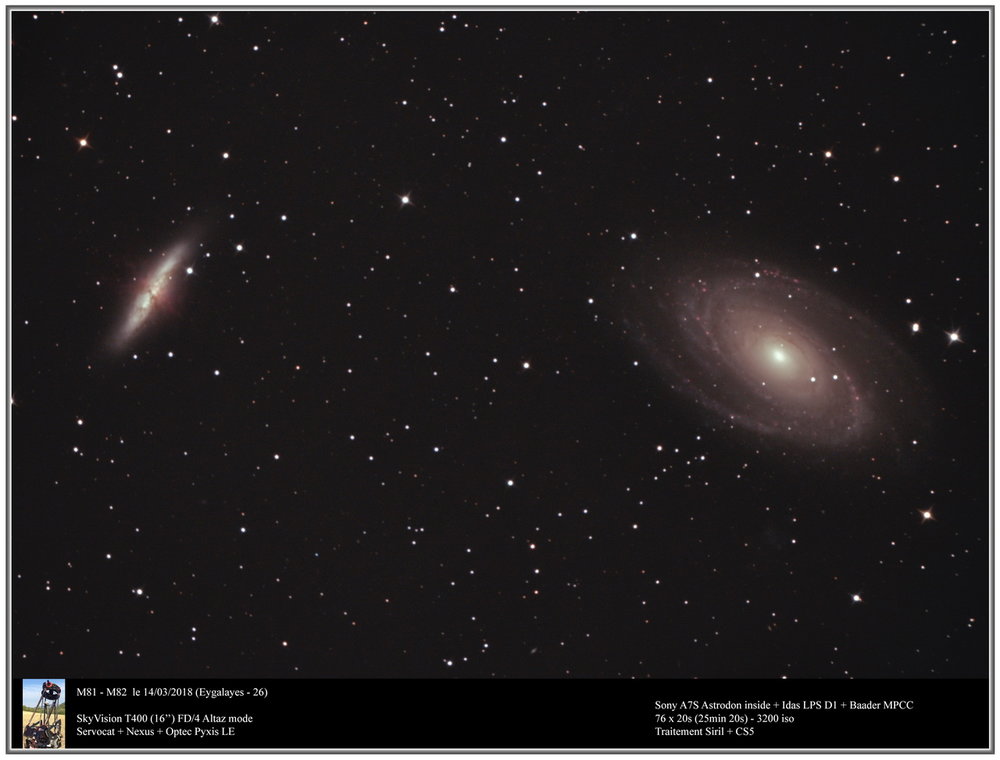

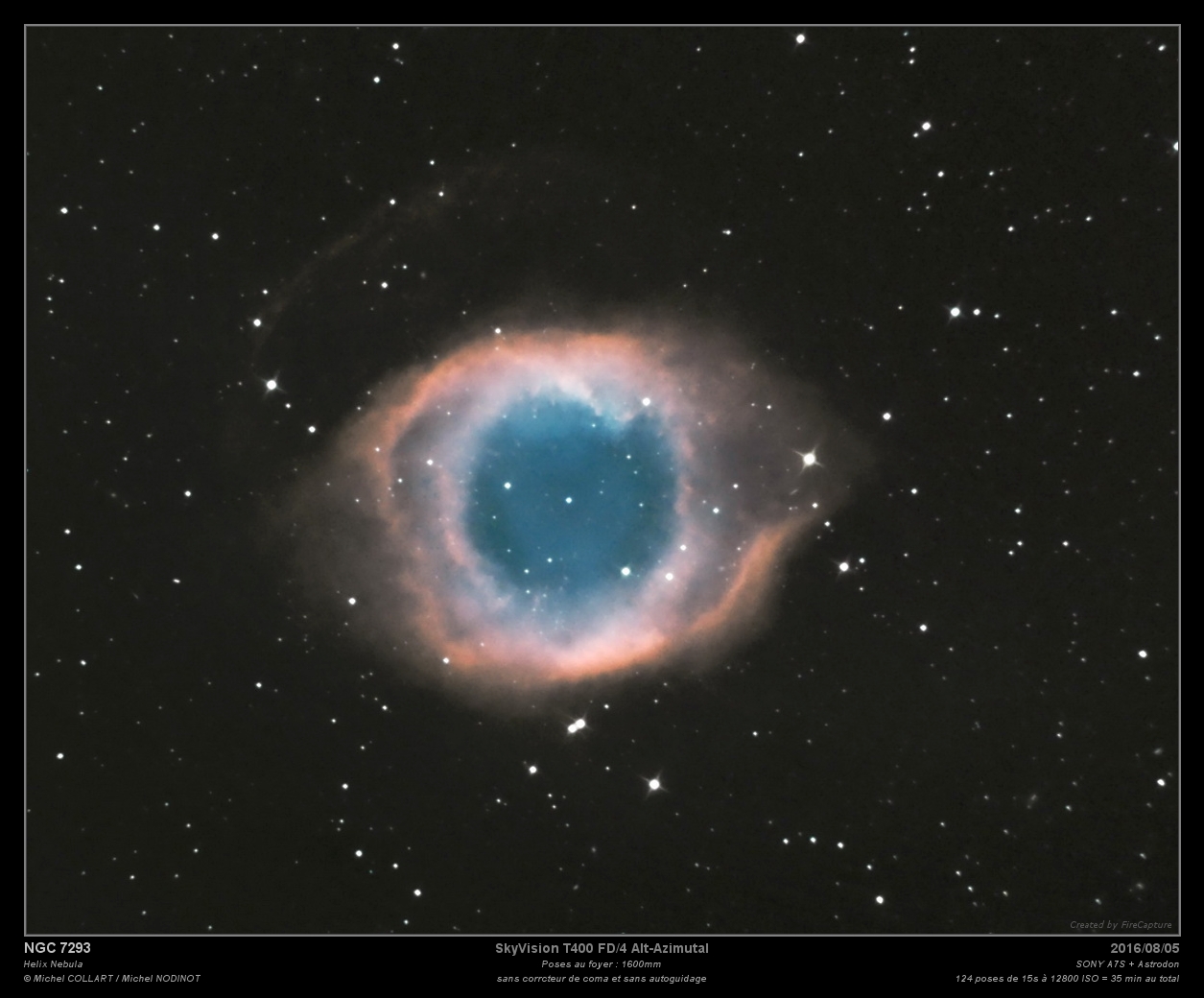

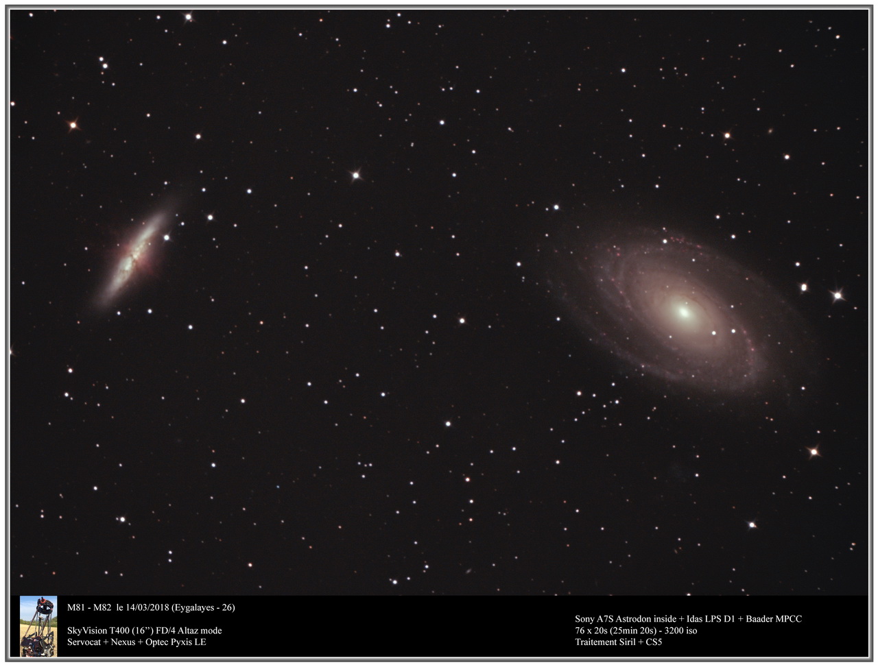

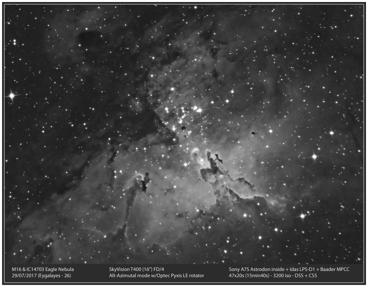

Il y a 12 heures, DarkD a dit :
Imagerie du CP et planétaire en AltAz ? oui oui c'est possible...
Certes, avec un dérotateur on se retrouve comme en équatoriale :)
Salut Ouki,
avec DarkD on a fait des essais ya 2 ans sur son T400 sans le dérotateur et selon la portion de ciel visée, on arrivait à faire des poses jusqu'à 15 secondes à F/4 (donc à 1600mm de focale) sans trop voir la rotation de champ. Sachant qu'ici c'est un APN (A7S).
Avec une caméra astro moderne en mode rapide, tu peux poser nettement moins longtemps et obtenir de bons résultats, voir ce que sortent Albéric, Exaxe et compagnie.
Ah oui Colmic je me souviens de ces séances.... effectivement sans dérotateur ça peut aussi fonctionner... preuve en image...
