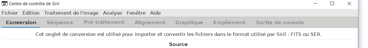

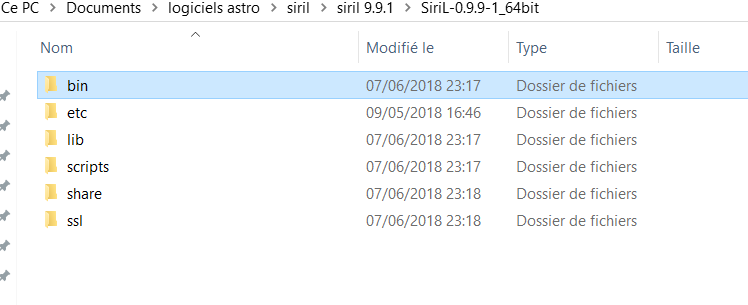

breal Posté 7 juin 2018 Posté 7 juin 2018 bonjour installation version 9.9.1 w10 ok ouvrir le logiciel ok l'onglet scripts s'affiche ok fermeture logiciel /réouverture plus d'onglet scripts. je détruit les dossiers siril 9.8 et 9.9 a la poubelle. je re télécharge la version 9.9.1 j'ouvre le logiciel l'onglet scripts n'existe pas/plus dans le téléchargement dossier celui ci existe. voici l’entête du logiciel et c'est bien la version 9.9.1 alain

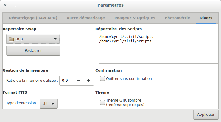

lock042 Posté 7 juin 2018 Auteur Posté 7 juin 2018 Il faut aller voir dans les paramètres s'il va chercher au bon endroit.

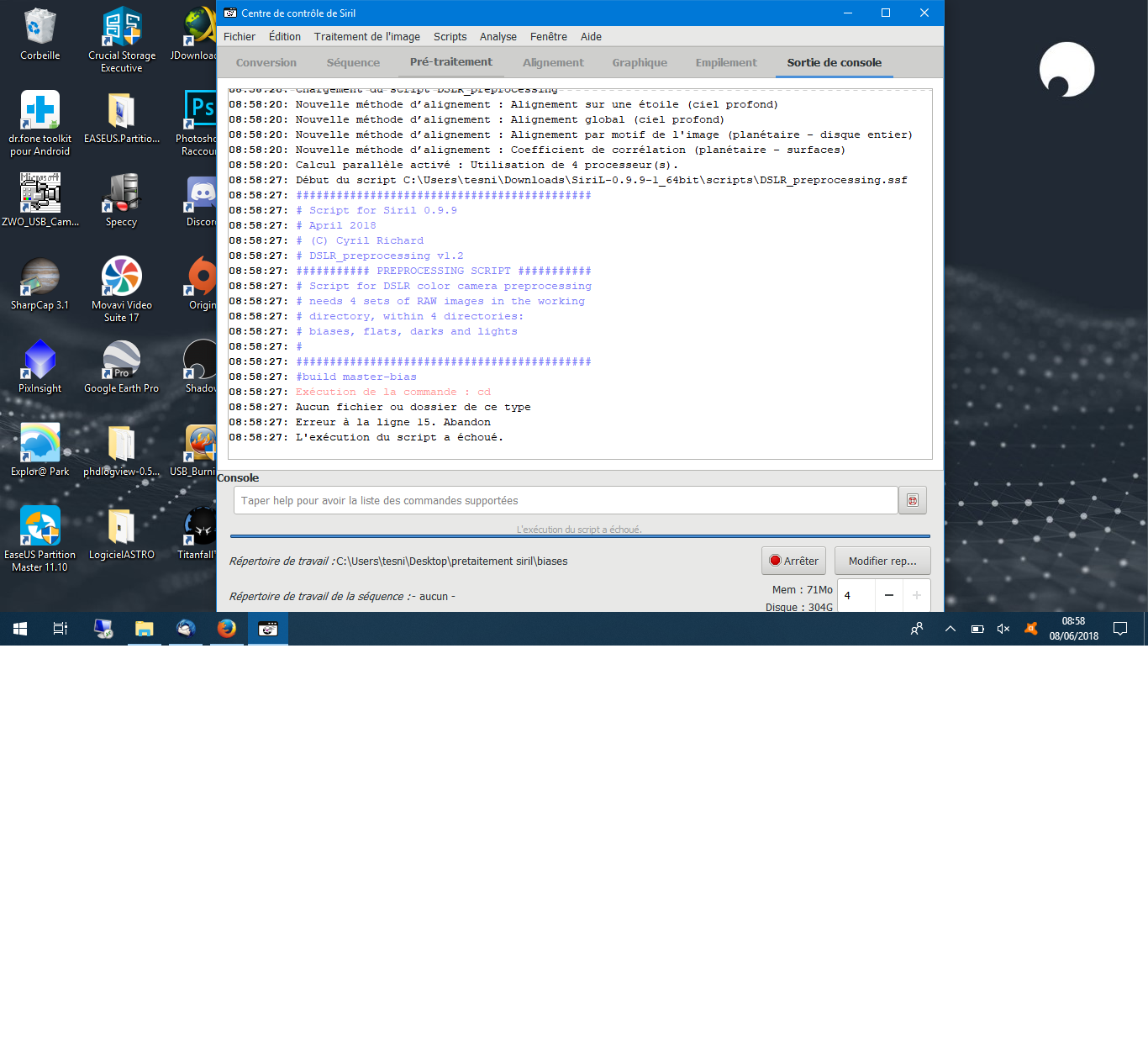

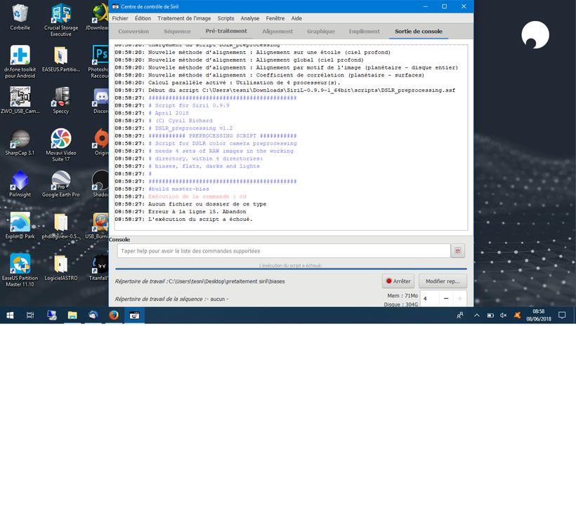

manudu74 Posté 8 juin 2018 Posté 8 juin 2018 Le 08/06/2018 à 06:55, lock042 a dit : Ah ben non. Va lire le poste que j'ai mis en lien, celui de @Colmic. Il explique la marche à suivre Voir davantage Justement j'ai tout suivi, mais rien ça ne fonctionne pas
Ryo Posté 8 juin 2018 Posté 8 juin 2018 Salut Manu cela vient certainement du repertoire de travail il faut que tu le sélectionne c'est le repertoire ou il y a tes repertoire dof et light

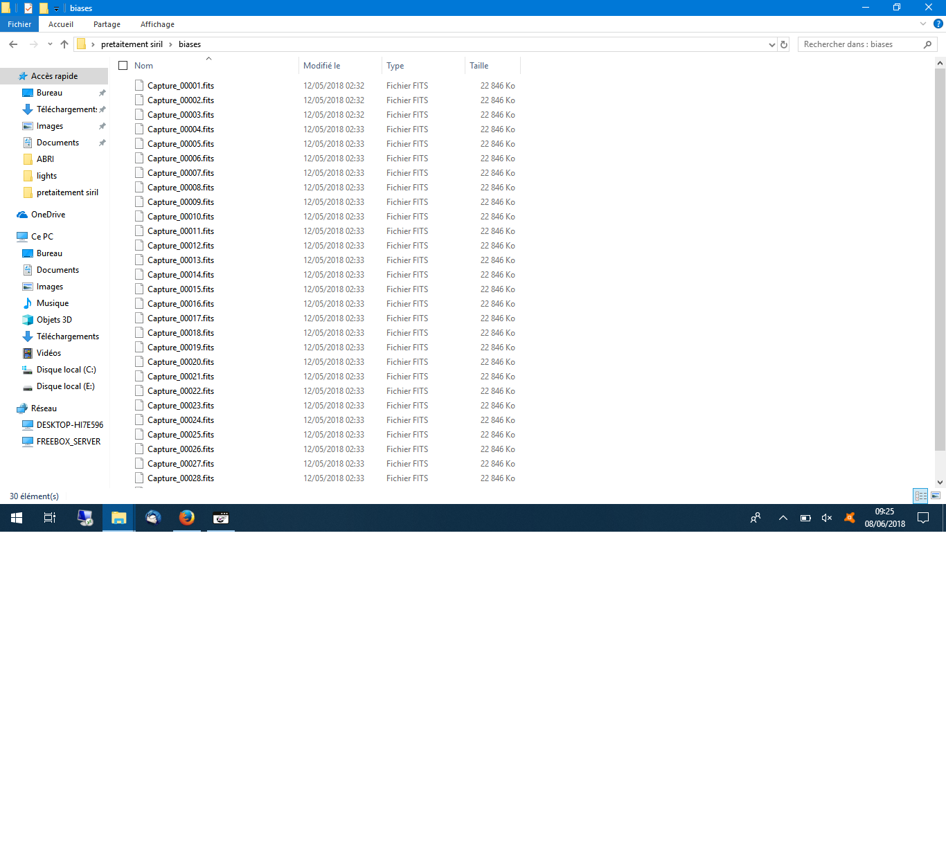

lock042 Posté 8 juin 2018 Auteur Posté 8 juin 2018 Il y'a quoi dans ce dossier biases ? Ton impression écran ne m'aide pas bcp ... Si ca échoue une fois il faut bien penser a retourner à la racine, dans le dossier "prétraitement siril"
manudu74 Posté 8 juin 2018 Posté 8 juin 2018 Le 08/06/2018 à 07:04, Ryo a dit : Salut Manu cela vient certainement du repertoire de travail il faut que tu le sélectionne c'est le repertoire ou il y a tes repertoire dof et light Voir davantage pourtant je sélectionne bien le répertoire où il y a tout
manudu74 Posté 8 juin 2018 Posté 8 juin 2018 Le 08/06/2018 à 07:04, lock042 a dit : Il y'a quoi dans ce dossier biases ? Ton impression écran ne m'aide pas bcp ... Si ca échoue une fois il faut bien penser a retourner à la racine, dans le dossier "prétraitement siril" Voir davantage Dans mon dossier "prétraitement siril" il y a mes dossiers contenant les DOF, je choisis bien le dossier racine
lock042 Posté 8 juin 2018 Auteur Posté 8 juin 2018 (modifié) Le 08/06/2018 à 07:09, manudu74 a dit : Dans mon dossier "prétraitement siril" il y a mes dossiers contenant les DOF, je choisis bien le dossier racine Voir davantage Il bute sur la ligne 15, quand il essaye de rentrer dans le dossier biases. Normal, tu es déjà dedans. Il faut donc se placer à l'extérieur de ce dossier. Soit en méthode graphique, soit en tapant : cd cd .. dans la console (à noter l'espace avant les deux points). Modifié 8 juin 2018 par lock042
manudu74 Posté 8 juin 2018 Posté 8 juin 2018 Le 08/06/2018 à 07:14, lock042 a dit : Il bute sur la ligne 15, quand il essaye de rentrer dans le dossier biases. Normal, tu es déjà dedans. Il faut donc se placer à l'extérieur de ce dossier. Soit en méthode graphique, soit en tapant : cd cd .. dans la console (à noter l'espace avant les deux points). Voir davantage C'est pareil ça nr change rien

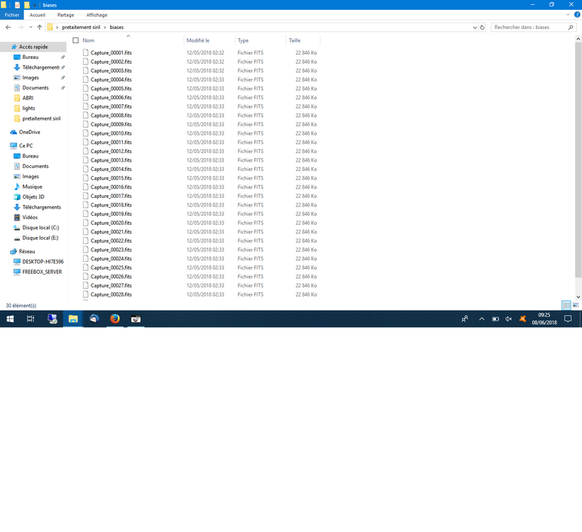

lock042 Posté 8 juin 2018 Auteur Posté 8 juin 2018 (modifié) Ben il y a quelque chose de pas fait correctement qq part. Essaye d'enlever l'espace dans le chemin du fichier aussi. Il faut toujours éviter d'avoir des espaces dans les chemins, et n'oublie pas de te replacer dans le bon dossier ensuite. De plus fais une impression écran de ce que tu as mis dans biases par exemple Modifié 8 juin 2018 par lock042
manudu74 Posté 8 juin 2018 Posté 8 juin 2018 Le 08/06/2018 à 07:19, lock042 a dit : Ben il y a quelque chose de pas fait correctement qq part. Essaye d'enlever l'espace dans le chemin du fichier aussi. Il faut toujours éviter d'avoir des espaces dans les chemins, et n'oublie pas de te replacer dans le bon dossier ensuite. De plus fais une impression écran de ce que tu as mis dans biases par exemple Voir davantage Voilà ce qu'il y a dans bias
lock042 Posté 8 juin 2018 Auteur Posté 8 juin 2018 (modifié) Ah ben voilà. Tu mets déja des fits. Le scripts ici est prévu pour les images RAW d'APN. Pour travailler directement sur des fits c'est possible mais il faut faire un autre script. Modifié 8 juin 2018 par lock042
manudu74 Posté 8 juin 2018 Posté 8 juin 2018 Le 08/06/2018 à 07:27, lock042 a dit : Ah ben voilà. Tu mets déja des fits. Le scripts ici est prévu pour les images RAW d'APN. Pour travailler directement sur des fits c'est possible mais il faut faire un autre script. Voir davantage Ok l'abrutit que je suis Reste à attendre un script alors
