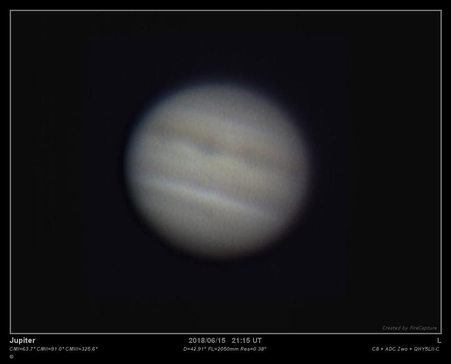

Voilà, le C8 est à la maison, j'ai commandé et reçu hier la raquette Vixen DD-3 et l'ADC Zwo, j'ai donc pu essayer tout ça.
Malgré une mise en station pas parfaite (Je ne vois pas la polaire de mon balcon, je dois compenser en déclinaison assez fréquemment), j'ai tenté un essai d'imager Jupiter. Bien sûr c'est loin de toutes les splendeurs qu'on voit ici...
Il faut que je teste l'ADC sur le SLT 127 pour me familiariser avec ce nouvel outil ...
Salut !
Je n'ai encore jamais utilisé d'ADC, mais le liseré bleu en haut à gauche et rouge en bas à droite montre qu'il était mal réglé non ?
À part ça, une belle image dépend de tellement de chose... ta collim, la turbu, température du tube etc. ton soucis de mise en station est pas critique du tout. Et firecapture pré-aligne l'image tout seul lors des captures. Donne plus de détails sur les conditions de prise de vue et certains ici t'aideront sûrement à améliorer tout ça.
Modifié par PlanetTracker
Merci, oh je persévère, j'apprends, j'image, je garde, je jette, tant que je me fais plaisir ;) Ma collimation est pas top aussi, faut que je m'entraine à le faire.
il y a 1 minute, PlanetTracker a dit :
Salut !
Justement, moi je ne les vois pas ces liserés :b:

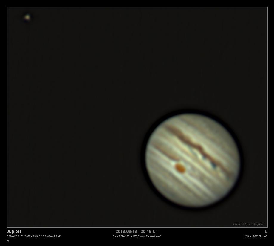

J'ai recommencé ce soir, en soignant la map, sans l'ADC pour ne pas me compliquer et après avoir refait une collimation. Je crois que c'est un peu mieux ;)131073-1529188526.jpg
Modifié par _Chris_
salut Chris  ta dernière image est très belle :wub: ne te prive pas de l'adc il y a un net gain a l'utilisé .
Sauveur
Invité chibani
Bravo Chris ta 2ème fait certainement bien des envieux :) .
Il me semble que tu es sur la bonne voie  et il me tarde de voir les prochains résultats avec l'ADC :1010: .
Les C8 sont de très bons outils pour le planétaire !
Ta deuxième image est réussie, bien joué !
Vivement la troisième ... ;)
Vincent

Comme le dit Sauveur (Ryo) il serait dommage de ne pas utiliser l'ADC qui apporte un gain considérable quant à la dispersion atmosphérique. Je connais pas l'ADC Zwo mais les retours sont plutôt bons (je possède le Pierro-Astro). Si tu utilises Firecapture, il y a une option d'aide au réglage de l'ADC, il faut activer celle-ci dans les options, là il faudrait un tuto pour expliquer tout cela. Lorsque cette option est activée, on voit l'image avec des couleurs un peu orangée et une fenêtre avec un cercle blanc pour équilibrer le rouge et le bleu. Régler visuellement l'ADC c'est possible mais il faut une très bonne habitude, Firecapture est plus précis.
La deuxième Juju est mieux mais il faut aussi penser que l'ADC provoque du tirages supplémentaire !
Sur ta première Juju, manifestement l'ADC n'est pas bien régler, bien penser mettre les manettes (ou la manette suivant les modèles) côté Ouest à l'horizontal, puis ouvrir celles-ci avec le même angle en prenant comme repère l'horizon (pas toujours à expliquer tout ça ;))
Attention au traitement de ta dernière Juju, il y a certainement ici l'utilisation d'ondelettes pas adaptées, celles après le niveau 2, elles sont plus contrastées mais font perdre de la finesse et donnent un aspect de traitement très hard :)
