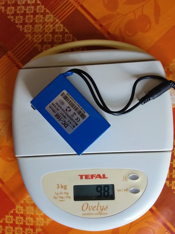

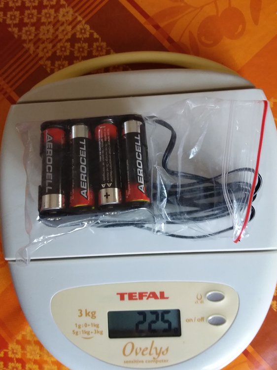

j'ai remplacé mon bloc de 8 piles qui sert à l'alimentation du ventilateur de refroidissement de mon dobson, par une mini batterie de 12 volt (1800mah).
les avantages:
- plus léger d'environ 125 gr
- plus besoin de retirer et remettre les piles pour éviter les fuites
- un interrupteur on/off
- ce fixe facilement sur une vis de blocage du miroir, pas de long fils qui traine
- gain de place dans la malette
voila une photo sur la balance:

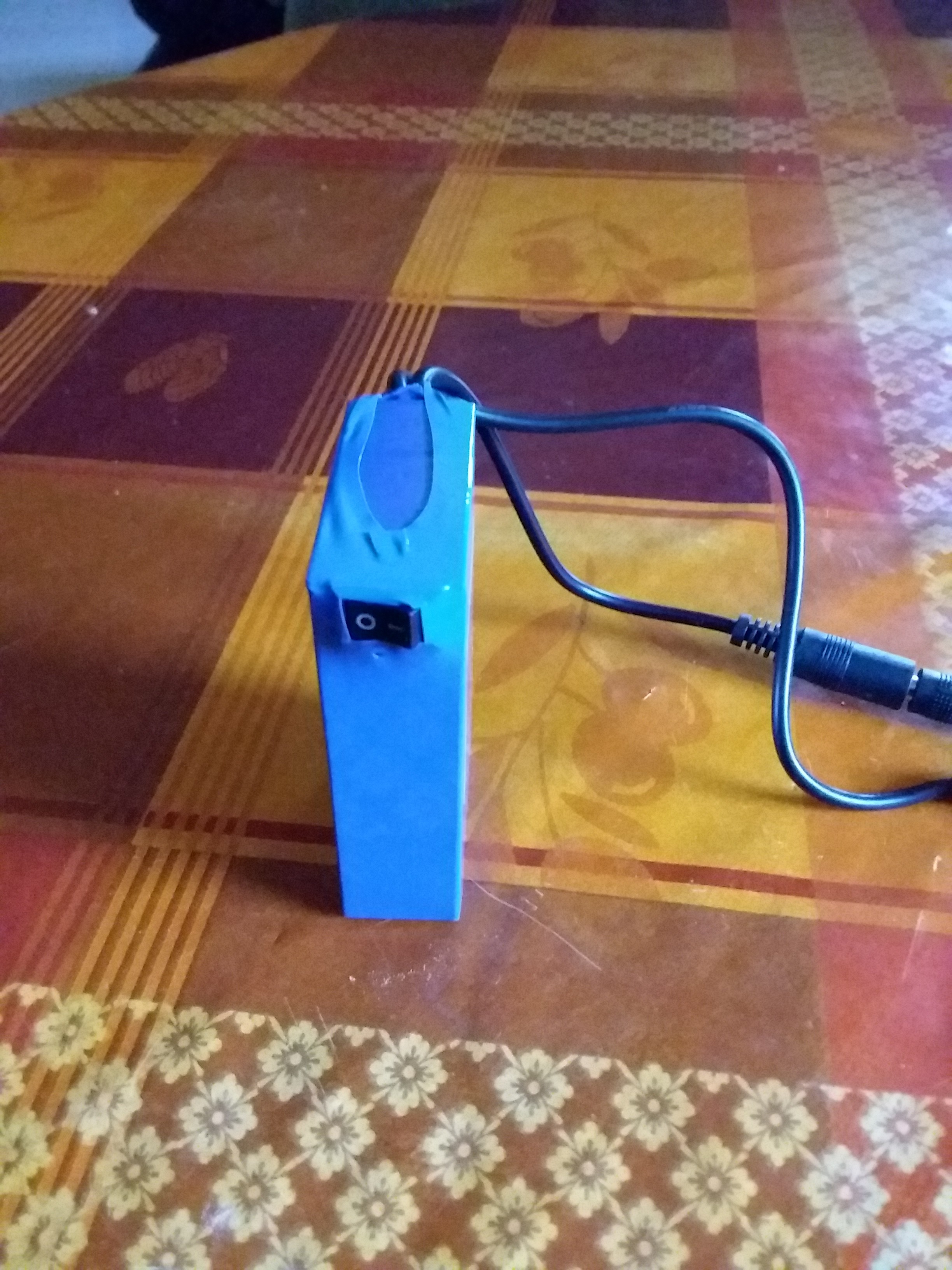

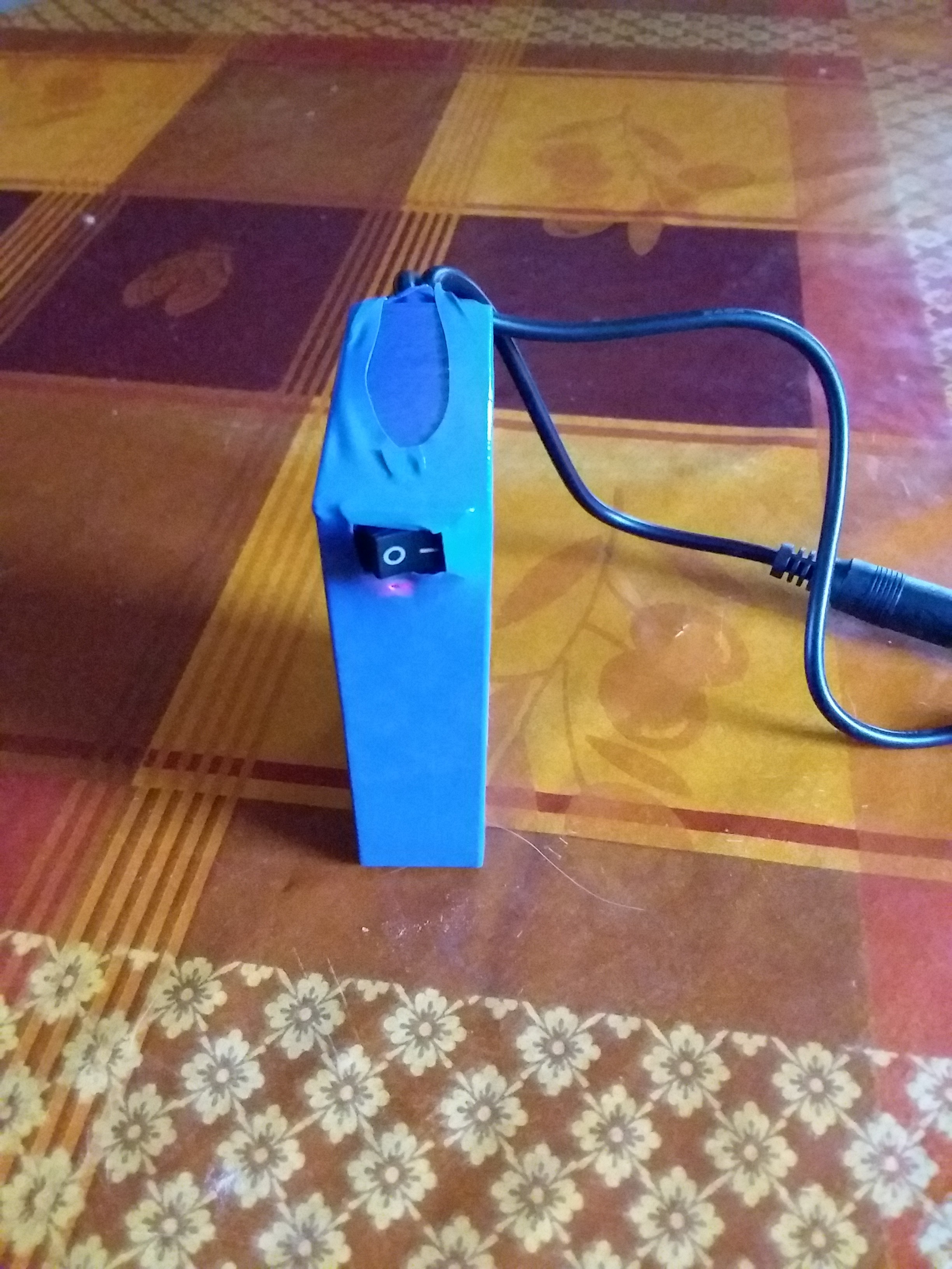

elle est livré avec son chargeur et les voyants
rouge/vert  pour le chargeur
rouge ça charge,
vert c'est chargé
rouge (on) pour la batterie on/off
la prise "dc" est la même que celle du bloc de pile, pas de modification à faire,
pas de problème de chauffe
voici le lien:
https://fr.aliexpress.com/item/MasterFire-New-Mini-Portable-DC-168-12V-1800mAh-High-Capacity-Rechargeable-Lithium-Li-ion-Battery-for/1282005593.html?spm=a2g0s.9042311.0.0.40696c37ewwKOU
Le cordon de charge: 16 cm
Et celui de branchement 23 cm
Je mets un élastique pour maintenir le tout autour de la batterie et je me sers d'une boucle que j'accroche sur une vis de blocage du primaire et ça ne bouge pas, c'est vraiment très léger, moins de 100 gr
