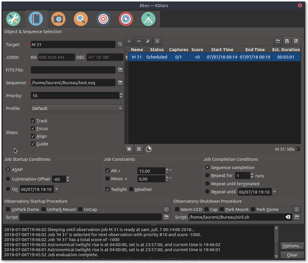

Bonjour à tous, après un échange avec Jasem cet après-midi, voici comment déclencher le pré-traitement ou le traitement de vos raws ou fits depuis Ekos
Les étapes :
1/ Adapter le script de traitement pour  SIRIL en fonction de votre configuration (emplacement de sauvegarde des fichiers par EKOS et nature des fichiers : raw apn ou fits par exemple)
2 / Créer un script bash du type :
#!/bin/bash
# Version 1.0
# Déclencher le traitement des raws à partir d Ekos
# ATTENTION pensez a préciser dans le script à destination de SIRIL les bons répertoires
siril -s ~/.siril/scripts/DSLR_preprocessing.ssf -d ~/Images/siril/Bulle/Script
3 / Sauvegarder ce script en le nommant par exemple siril.sh
4 / Le rendre exécutable
5 /Ensuite dans Ekos utilisez le sheduler
5/  sélectionnez votre script siril.sh comme dans la capture ci-dessus
Le script sera exécuté à l'issue de la prise de vues programmée.
A vous de jouer, je n'ai pas le temps de vous écrire un exemple avant la fin de semaine prochaine, mais avis à ceux qui maîtrisent le bash, partagez ici vos scripts tant pour Siril que bash (il faut les deux) pour ceux qui sont moins à l'aise avec ce qui s'apparente à de la programmation...

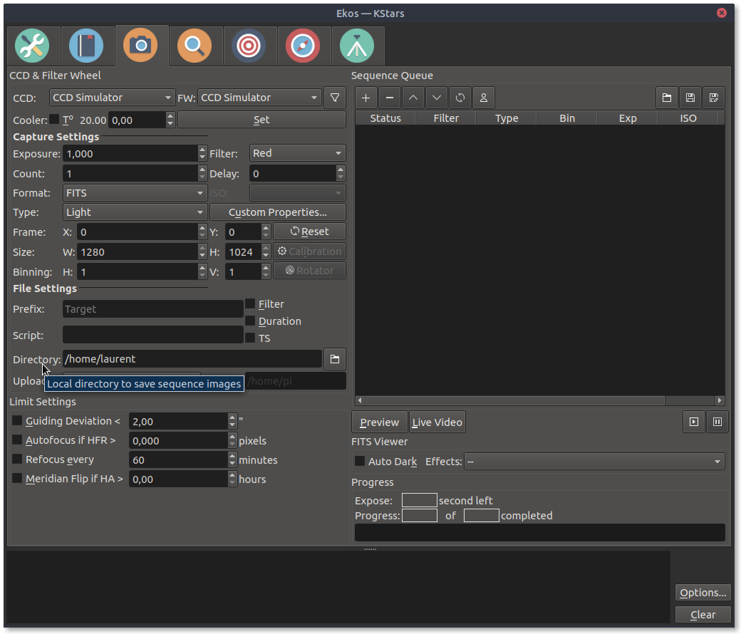

Comment tu les as nommés dans File settings
Et le format, je recommande de garder le format natif de l'apn ou du CCD.  Je sais que pour le dématricage en mode graphique il y a une option à cocher quand les fits sont issues de Kstars, il faut faire un test en mode console, Cyril ou Vincent pourront nous dire si on peut l'activer dans le script, de mémoire il me semble que ce n'est pas possible, il faut donc conserver le format natif.
Donc en résumé tu configures ton Ekos, et ensuite tu reportes tes paramètres dans le script pour SIRIL, qui lui va reconnaître automatiquement la séquence, tant que tu indiques dans ton script comment tes fichiers fits ou raws sont sensés se nommer et où ils sont stockés.

Il faudrait que je bricole le truc en 2 étapes :
D'abord les DOF en une passe avec un job dédié, unique, en début de session.
ça sous-entend plus ou moins que je fais tout le temps les mêmes durées de poses unitaires pour les darks.
Et encore, ça doit pouvoir s'imaginer avec plusieurs durées, mais Keep It Simple, Stupid (KISS)
Et ensuite, j'ajoute des jobs qui ne s'occupent que les Light,
le traitement à la volée se ferait tout le temps sur les mêmes DOF.
ça correspondrait bien à la pratique qui m'irait :
J'appuie sur les boutons en début de soirée, je matte un film avec ma femme, et de temps en temps je vais voir les résultats pendant les pubs.
Il y a la question de ma bidouille sur kstars, c'est pratique mais je ne sais pas si je peux compter dessus pour les copains...
Donc je me disais qu'en rendant le script capable de détecter quelle image a été prise (avec un DIFF sur le répertoire racine),
on doit pouvoir aussi faire une partie du boulot rien qu'avec le nom des fichiers.
(mais à priori pas possible de savoir quand on a pris le dernier dark, pour déclencher l'empilement par exemple.
Autre idée de fainéant, je me suis dit que le script shell pourrait carrément créer les scipts siril en direct
Il faut de toute façon le faire pour certaines étapes à mon avis.
Restera toujours cette histoire de stack pondéré, là ça me dépasse.
Bref ça cogite, allez les bleus.
Edit : mon script shell :
