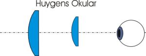

H signifie Huygens. Ce sont des oculaires « low cost » à deux lentilles.

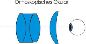

Sinon des Orthoscopiques qui proposent de belles images en planétaire. Ce sont des formules à 4 lentilles qui peuvent être de qualité.

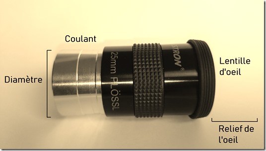

Le PO c’est le porte oculaire. Pour connaître le coulant accepté par ce dernier, il suffit de mesurer le diamètre du trou quand il n’y a pas d’oculaire enchâssé à l’intérieur. Ou alors, tu peux aussi mesurer cette valeur directement au niveau de tes oculaires.
Il y a trois coulants différents :
- 24,5 mm qui est dit coulant japonais. Ce sont des oculaires plus anciens et plus difficiles à trouver. Si c'est ton cas, il faudra regarder le marché de l'occasion dans le grenier ou bien Leboncoin ou encore eBay.
- 31,75 mm qui est le coulant américain dont la plupart des tubes récents sont équipés. Avec ce coulant, tu auras beaucoup de choix. Si cela correspond à ton équipement, pour débuter, tu peux aussi chercher dans le marché de l'occasion. Mais là, tu n'auras aucun problème pour trouver de matériel neuf.
- 50,8 mm qui équipe les gros tubes. Mais cela ne sera pas le cas de ton 114/900.
