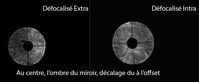

Non, pas forcément, mais cela veut probablement dire que tu es très loin de la bonne mise au point.
Je suppose que tu vois également un cercle lumineux entourant un rond foncé (d'où partent les branches)?
Le 04/08/2018 à 02:38, Sunchayne a dit :
 je me retrouve avec les astres devenu tâche sans détail ou coupé en semi triangle ect...
Salut
Si ce que tu vois ressemble a cette image trouvée sur ce site, voir le commentaire au dessus
