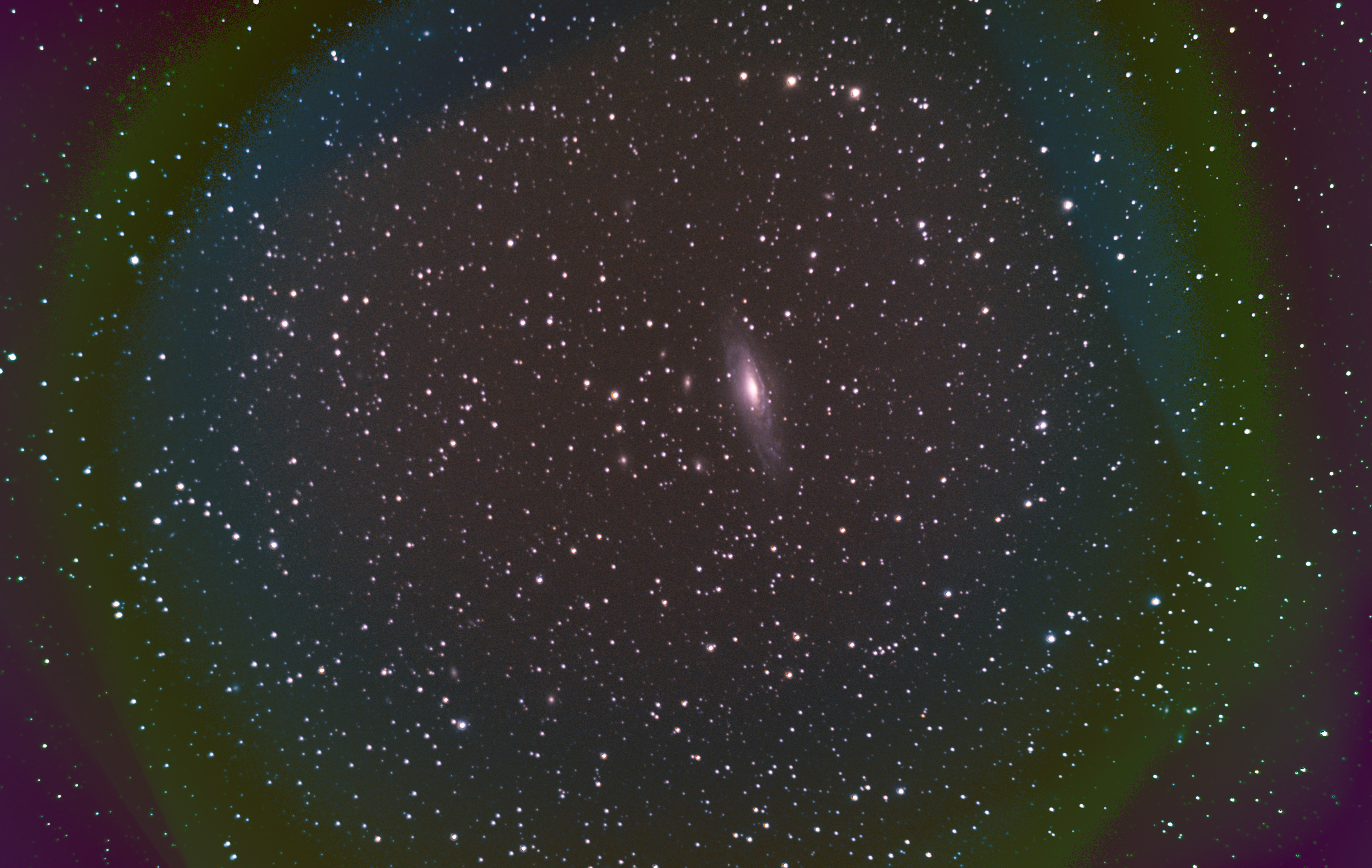

Voila je suis embêté au traitement de ma photo.
J'ai poussé les curseurs afin que les anomalies ressortent plus mais je n'arrive pas les faire disparaitre a moins de perdre énormément de signal.
Avez vous des idées où je me suis planté ?
Puis-je dans photoshop isoler la galaxie et noircir le reste du ciel ? je ne maitrise pas bien photoshop je dois faire quoi ?
D'avance merci pour vos conseils.
Dobson goto 254 + A7s 310*15s 3200iso

je suis pas le roi du traitement mais à première vue:
il ne s'agit pas de tramage mais de vignettage (exposition plus faible sur les bords)
tu peux soit recadrer l'image sur la zone propre
soit utiliser un logiciel de retouche (je ne sais pas si toshop fait ça) pour supprimer le vignettage, j'utilise pour ça soit DXO photolab soit pixinsight (qui est cher et complexe mais a tout( ce qu'il faut pour harmoniser le fond de ton image, extraire le bruit etc...)
Quoi qu'il en soit: tu vas devoir intéresser aux logiciels de traitement d'image si tu veux faire de la photo... c'est jamais bon du premier coup!
Attends de voir ce que proposeront les moustachus s'ils voient ton appel à l'aide...
ton image a été faite directement au foyer ? Sans Paracorr ou autre correcteur de champ ?
Alors dans ce cas c'est normal d'obtenir ça.
Déjà tu peux refaire tes prochaines images en mode APS-C, vu que ça ne passe pas le 24x36.
Ensuite pas d'autre choix que de croper l'image.
La solution résidera dans l'achat d'un correcteur de champ.
Sinon l'image est correcte, le fond de ciel est un peu rose en revanche.

Merci pour vos conseils, J ai empilé avec Siril + histogramme dans siril en mode auto et ensuite j'ai repris sur photoshop mais le traitement n'est clairement pas mon fort !
J ai effectivement en projet d'acheter un correcteur. avec le correcteur moins de vignettage et des étoiles plus rondes c'est ça ?
J ai également le sentiment sur mes photos de manquer de définition(un peu flou peu de details)... c'est le manque de correcteur ou c'est lié à l'echantionage de l'a7s ?
enfin sur mes photos je n ai jamais d'etoiles coloré, il y a une astuce au traitement ?
Merci encore
Le correcteur est indispensable.
Avec 250mm et un A7 tu dois obtenir de belles choses. Ceci dit le traitement.... c'est vraiment un drôle de sport.
Parfois ça "tombe" tout seul et d'autres c'est la galère... le fait est que le traitement numérique d'image est un truc de matheux que la plupart d'entre nous manie "à l'instinct" .
j'ai déjà eu ce genre de trucs... c'est à cause d'un traitement D/O/F fait en 16 bits et non 32.
Ce sont des effets de bords de calculs lors de la division par le flat... pas assez de résolution dans le calcul.
