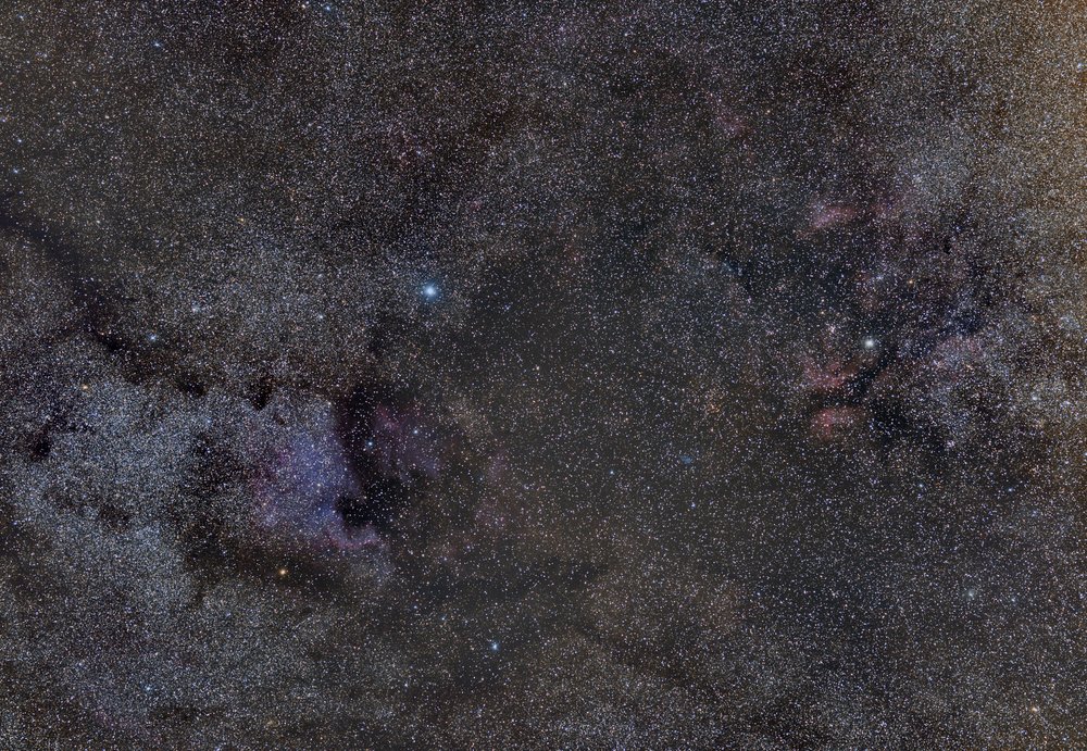

Prise la semaine dernière dans le Limousin, voici mon tout premier essai sur la nébuleuse de l'Amérique du Nord.
Je pense que le post-traitement est vraiment à revoir, on dirait une pizza ma photo. Donc n'hésitez pas à apporter vos critiques/conseils si vous en avez l'envie :)
55 minutes de pose, sony A7s nd , Samyang 135 f/2 à F/2

Tes poses unitaires sont de combien de temps ?
Les régions claires sont cramées. Tu devrais essayer de moins tirer les courbes, ou au moins diminuer le signal clair pour avoir quelque chose de plus homogène.

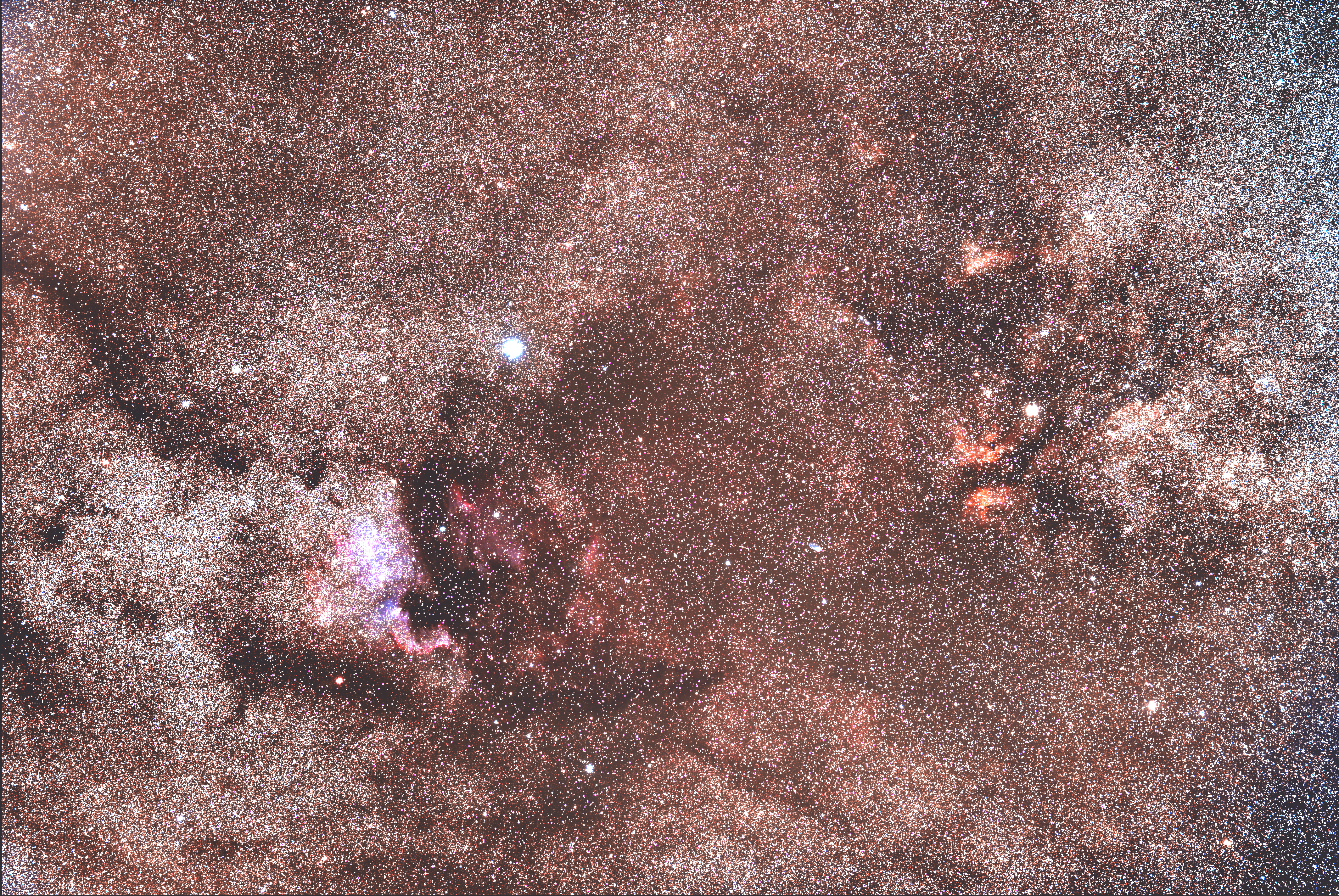

J'ai consacré 5 mins sur le fichier (DBE + BN+CC+Curves)  mais tu dois pouvoir en tirer quelque chose
NGC_7000_55_minutes_avec_DOF_sortie_de_SIRIL_DBE.thumb.jpg.aeb338b0a185a83612a549968bf48d0f.jpg
- tu as un gradient en haut à droite quasi intraitable j'imagine que c'est les lumieres urbaines (j'ai crop un bout mais il reste bcp meme apres DBE sous PI).
-le reste est bien les étoiles ok + pas de trame de fond et le bruit sous controle.
-55mins en ciel de ville c'est pas assez:  faut compter plusieurs heures  ou alors prendre la voiture et faire 30mins de route. Tu fais 1h sur un site assez noir + 1h A/R de caisse et  ce sera toujours mieux que 4/5h  sous le ciel urbain :)
Reprends le traitement tu devrais pouvoir en tirer bcp plus.
Bon bourage et merci pour le partage du fichier
Axel

En effet tu as un peu trop tiré sur les curseurs :be:
J'imagine pour faire ressortir les nébuleuses.
Mais ton boitier n'étant pas défiltré, et les Sony n'étant pas particulièrement sensibles dans le Ha, je pense que ton traitement doit se focaliser sur le rendu global de l'image, et non les nébuleuses, ou alors avec des masques, mais ça risque de déséquilibrer l'image ;)
Si tu veux imager des nébuleuses, je te conseille de faire défiltrer ton A7s, c'est onéreux, mais tu ne le regretteras pas !
Et si tu as de la PL, un bon filtre t'aideras d'autant plus !

il y a 52 minutes, remi.0712 a dit :
C'est assez facile d'arriver à ce résultat (je suis très nul en traitement :confused:) mais je pense qu'un pro du traitement en sortirait quelque chose de beaucoup mieux.
Sinon ce que j'ai fait : dans Siril, extraction du gradient, étalonnage des couleurs, suppression du bruit vert, transformation de l'histogramme (avec les curseurs de la gauche et du milieu), saturation des couleurs et enfin déconvolution. Après dans Ps, courbe en S, niveaux, vibrance/saturation et enfin une réduction d'étoiles.
