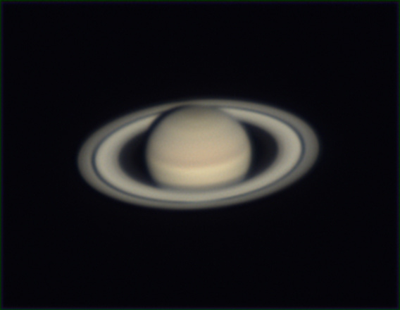

bonsoir les amis retour a la base Corse et enfin un peu de beau temps sur la Corse (Afa)
J'ai donc sortie le C11 même si le petit Mak me rendais service pendant les vacance c'est bien d'utilisé les gros tube :)
Capture et autoguidage avec firecapture collimation sur une etoile proche Kaus Borealis et test du logiciel MetaGuide pour la collimation qui ne fonctionne pas avec l'asi :( mais marche avec ma qhy5l2c :)
Images sans dérotation traitement sommaire et pas trop poussé je pense :P

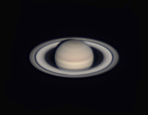

Toute la session était sympa ca bougeais pas trop  mais pas non plus exceptionnel. J'ai donc fais plusieurs Ser dans l'espoir de faire une dérotation  bein j'ai pas réussi a supprimé le artefact :(
ci joint le résultat

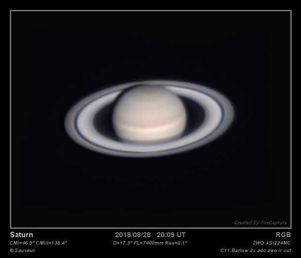

Du coup j'ai essayer de stacker sans faire de dérotation avec asi3 l'image présentais des défauts du coup je l'ai passé dans Siril ou j'ai aussi fais les ondelettes niveau 2 simplement
large.sat_web.jpg.a8d8f52b69339544a069de

Superbe ces images, effectivement il y a peut être moyen d'en sortir un peu plus mais c'est déjà super.
Je ne connais pas winjupos donc je ne peux pas t'aider.
Dommage pour l'artefact car cette version est bien fine.
Thomas
Je pense qu'il faut mieux ajuster le diamètre de la planète et de ses anneaux dans l'onglet AJU de Winjupos.
(essayer plus petit, ou plus gros...)

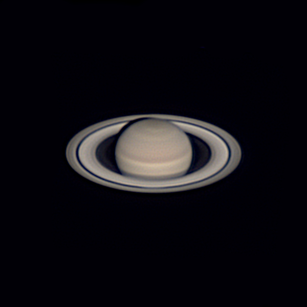

Pas vraiment de truc mais voici ma méthode qui doit être assez standard ?
- Je traite d'abord les images indivicuelles sous R6 : ainsi je ne retiens que les meilleures. Par exemple sur les fichiers que tu proposes, la 5e est un peu en-dessous donc je l'ai écartée
- Puis sous WJ lors de la mesure d'image, comme le dit Pulsar, il faut ajuster vraiment au mieux le gabarit de la planète, tant en rotation qu'en taille ou placement. J'utilise les réglages fins (avec shift enfoncé je crois).
- Enfin : dérotation d'images et ça roule :) et je termine par un petit coup d'ondelettes supplémentaires.
Voici ce que j'ai pu sortir, ça n'a pas généré d'artéfact. J'essaie de t'envoyer les fichiers de mesure. Il y a certainement moyen de travailler mieux les couleurs, la luminosité...
En tout cas merci de nous permettre de jouer avec tes captures au C11 !
Julien
Salut @SpaceJu tu vois julien je passais a Wj sans prétraitement et c'est plus dur pour aligné du coup en prétraitant avant les contours sont plus net :)
