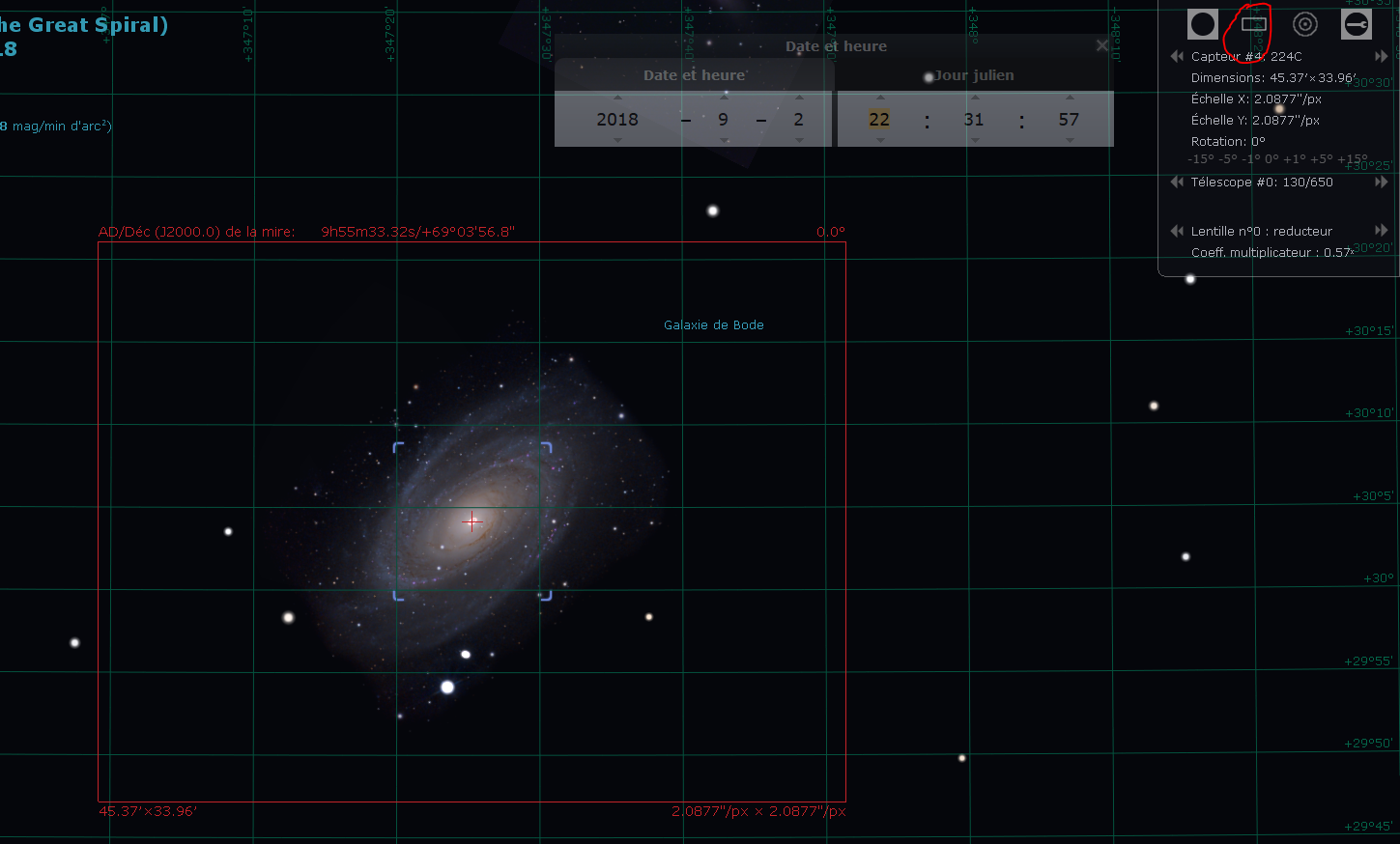

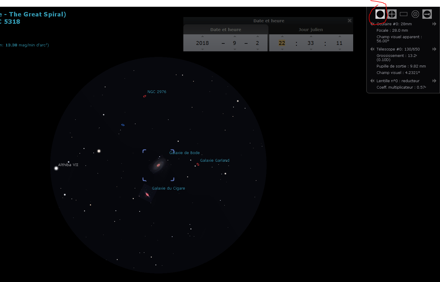

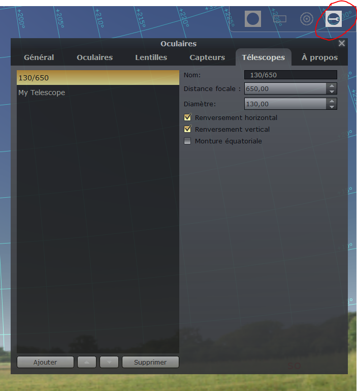

il faut que tu etudies les champs de vue que tu veux .....
je pense que tu as déjà stellarium sur ton PC :be:
tu peux y configurer un telescope à petite focale et un à grande et/ou intermédiaire (genre 400 / 1200 / 1800)
un capteur aps-c, un capteur de cam moyen et petit
des oculaires de bases genre 25 / 10 / 5
et tu auras une idées de ce que tu peux obtenir comme champ en visuel et photo

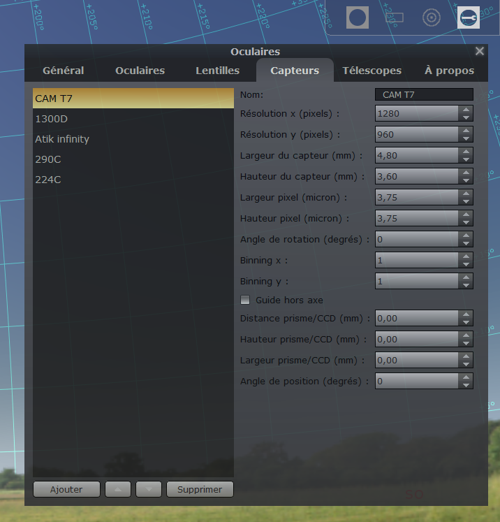

Voir davantage

  Le 02/09/2018 à 10:03, Oodini a dit :
C'est facile, mais où choppe-t-on les infos sur le capteur ??
Voir davantage
sur le site de ZWO qui utilise toutes la gamme (pratiquement) des capteurs sony tu peux avoir les infos
https://astronomy-imaging-camera.com/zwo-all-products
sur astroshop.de
https://www.astroshop.de/fr/accessoires-pour-telescopes/astrophotographie/appareils-de-prise-de-vue/15_35_10
après ya des correspondances, si tu as la taille du pixel en um et la définition en pixel tu peux trouver la taille du capteur en mm etc
ou directement dans les datasheet des capteurs (encore faut-il les connaitre :be: mais ça viendra)
